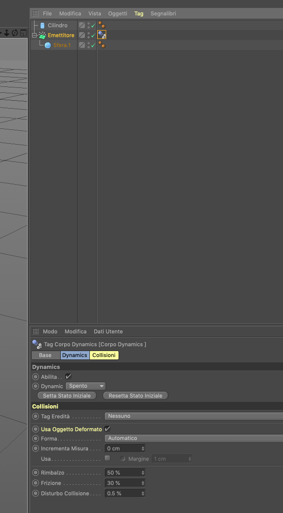

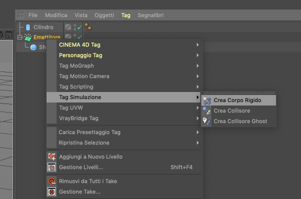

Salve a tutti,
ho un problema stranissimo con il tag in oggetto.
Se provo ad inserirlo ad un oggetto, non viene agganciato, ma al suo posto viene inserito il crea collisore.
Se provo ad inserire crea collisere Ghost, anche questo viene inserito correttamente.
Ho provato a chiudere e rilanciare l'applicazione, ma niente.
Come posso fare?
Vi allego degli screen shoot per farvi vedere meglio.
La versione di Cinema è la 19 broadcast ed ho una regolare licenza.
Qualcuno ha qualche idea?
Selezione Corpo rigido.png (73.23 KiB) Viewed 1424 times
Inserito crea collisore.png (88.91 KiB) Viewed 1424 times

Perché nella versione broadcast il tag dynamics lo si può applicare sono agli oggetti Mograph come limitazione della tua versione.
Mi spiace.
Ale :(
