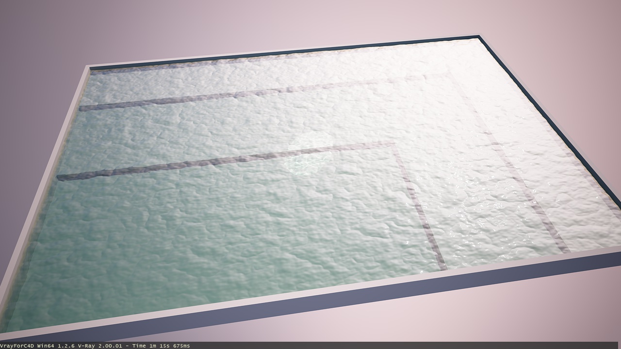

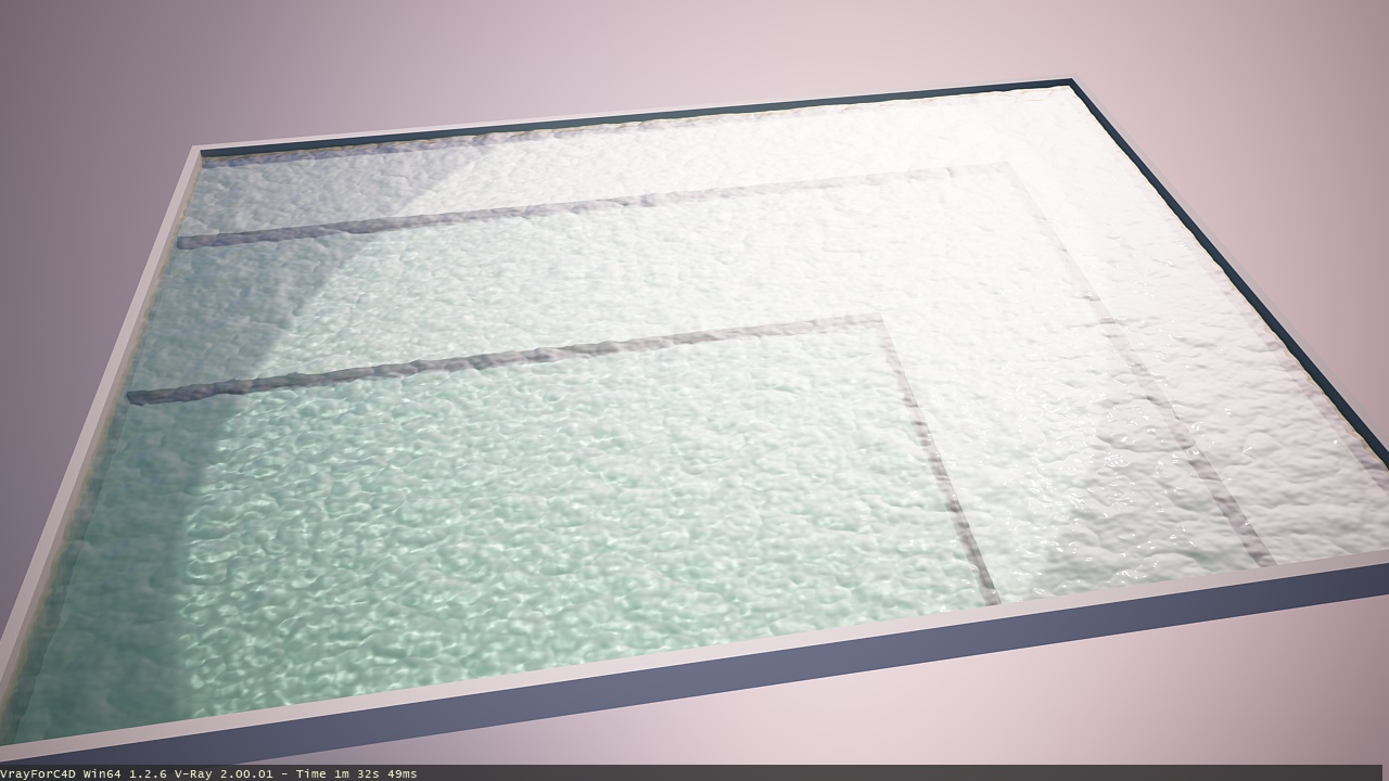

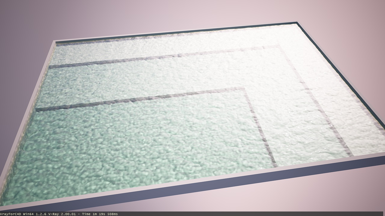

comunque sostanzialmente, vorrei renderizzare le caustiche di una piscina molto grande. Impostato vray light mi si crea il cerchio di caustiche con raggio impostato di default. Aumentando il raggio le caustiche rimangono ma perdono di qualità in modo impressionante, fino a rendere la scena surreale. A occhio sembrerebbe che la densità o la precisione delle stesse perda di qualità in funzione dell'ampiezza del raggio che si imposta nel Vray sun. Ho provato a variare i parametri di densità, senza risultati apprezzabili.
mi date qualche suggerimento per aumentare questa qualità? ho fatto 800 prove senza risultati....
allego le foto di quanto esposto e metto anche la scena e grazie a chi risponderà

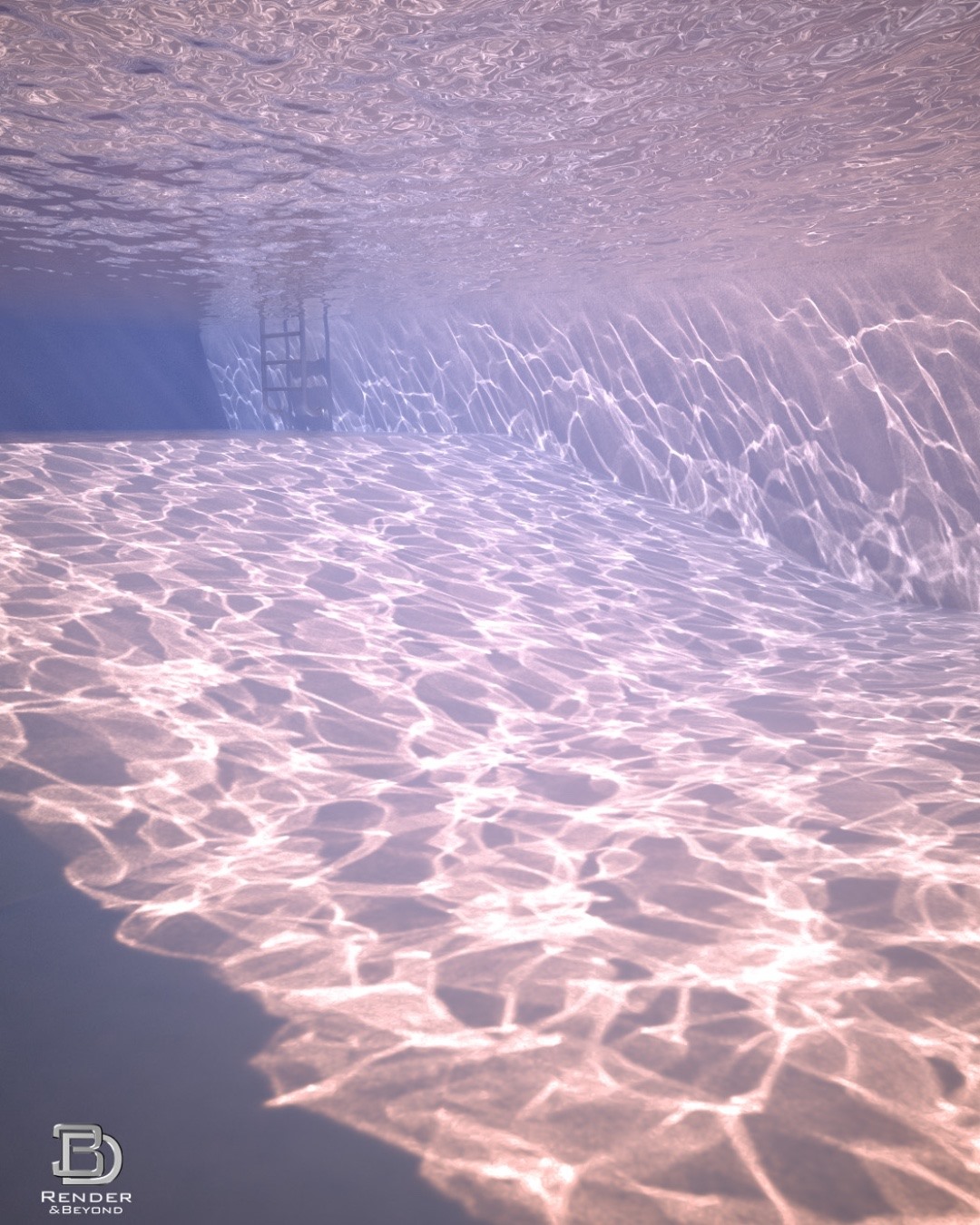

Questo lo feci con un numero abbastanza basso di suddivisioni e con una buona interpolazione, come detto devi però usare Hot4D o simili in modo che la superficie abbia creste adeguate in grado di focalizzare la luce e generare un pattern ben definito:

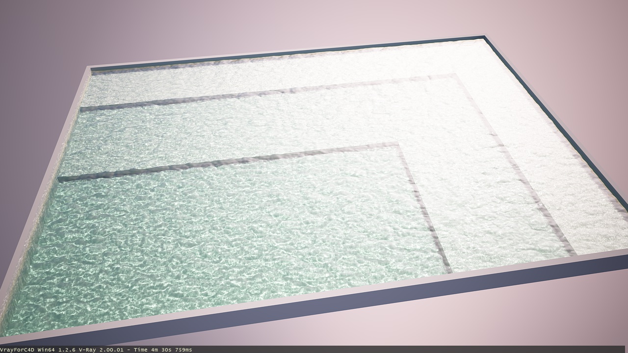

nel frattempo direi che ci sta un grandissimo passo avanti cambiando i parametri del vray light sun sulla suddivisione dei fotoni, che ho portato ai seguenti valori:
photon subdivision 5000
caustic subdivision 3000
i risultati sono questi che allego
