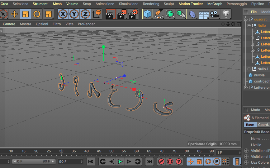

Devo moltiplicare queste 6 lettere in ordine casuale, il tutto facendo in modo che l'insieme di lettere moltiplicate prenda la forma di una nuvola, anche una sfera strecciata può andare bene.
é tutta mattina che provo con mograph, moltiplicatori formule ecc.. ma non riesco a venirne a capo.
Tenete presente che ogni lettera è alta 20cm e io devo coprire con questa "nuvola" una superficie di 10x10 m.
Grazie mille in anticipo, buona giornata.

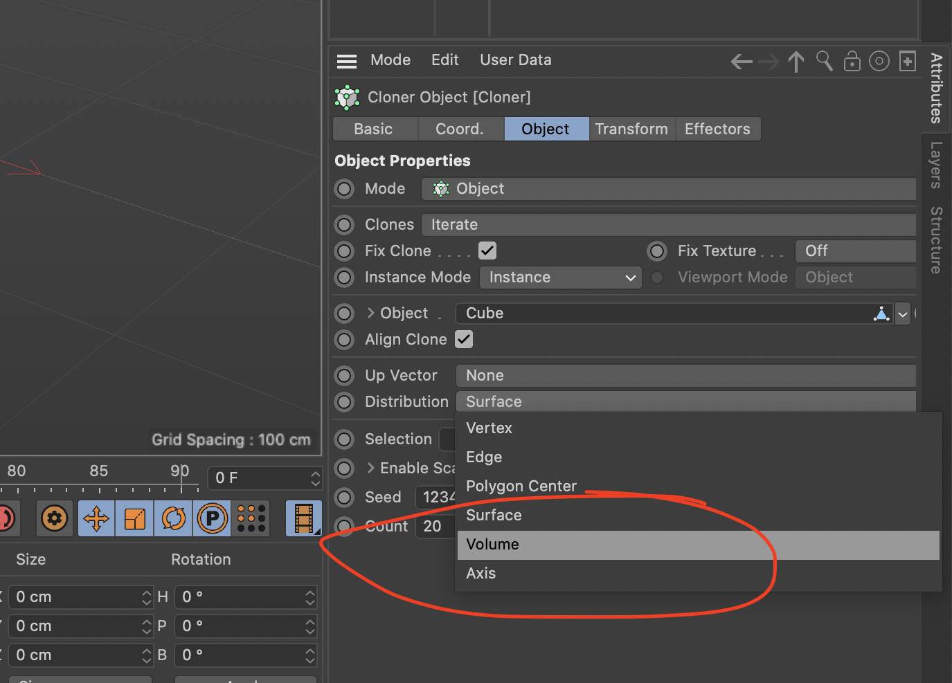

In pratica devi riempire un volume giusto? se tu usi un Clone di Mograph inserendo dentro le lettere singole (mi raccomando raggruppa ogni singola lettera in un nullo) puoi dire al cloner di clonare in vari modi, uno di questi e' la modalita' OGGETTO e poi VOLUME.
In questo modo invece di clonare sulla superficie ti riempie l'oggetto facendo una sorta di Booleana. Ovvio che poi devi aumentare la densità' delle copie e randomizzarle tutte :)

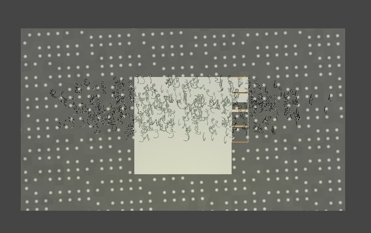

Mi servono equidistanti tra di loro all'interno del volume ma random nel senso che le lettere non devono essere disposte A+B+C+D+E+F+A+B+C+D+E+F... ma A+F+C+B+E+D+B+F+E+A..
non so se mi sono spiegato :)
Se le randomizzo nel modo che mi hai consigliato stanno all'interno del volume, però la "nuvola" di lettere in questo caso ha un po' troppi buchi o lettere troppo ravvicinate. (ti allego un'immagine)
Spero di averti fatto comprendere, sto usando CINEMA 4D r20

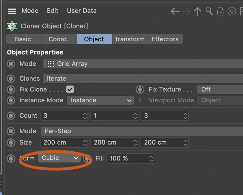

Fai cosi': crea un Cloner ma non in modalità OGGETTO ma SCHIERA GRIGLIA, cosi' lo aggiusti con gli spazi che ti servono e le distanze precise. In alto quando cloni in modalita griglia puoi anche dire come devono andare l'ordine delle cose dentro, alla voce "ITERATE", e' l'ordine degli oggetti nella gerarchia se deve essere rispettata oppure clonarli a casaccio.
Allarga la GRIGLIA del cloner e decidi le copie o file in modo da sborsare abbondantemente sulla nuvola...
Sotto trovi una zona con scritto FORM, e li puoi decidere la forma della griglia. Se tu gli dici OGGETTO, puoi usare una maschera per cancellare dei pezzi di una griglia appena fatta...
in questo modo il tutto sara' perfettamente allineato ma mascherato dall'oggetto nuvola.

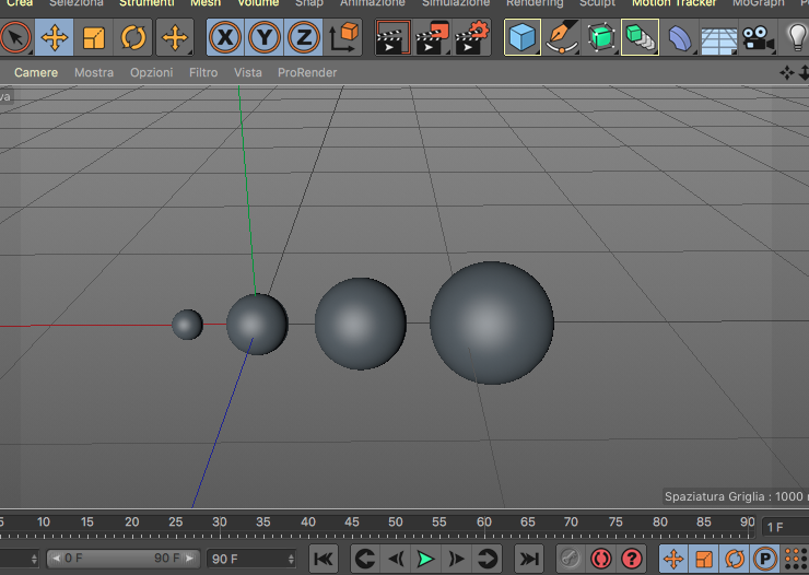

Scusate avrei un'altra domanda.. Se al posto delle lettere ci fossero delle semplici sfere, è possibile disporre le sfere all'interno della "nuvola in modo che siano scalate dagli estremi della nuvola verso il centro (in modo proporzionale da tutti gli assi)?
é possibile con Cinema 4D controllare questi aspetti parametrici?
Vi ringrazio nuovamente.
Posts: 10608
Re: Moltiplicatore casuale che segue forma data
cioe' vorresti che quelle esterne alla nuvola e quelle interne avessero diametri diversi...penso si possa fare con uno PLAN effector che permette di scalare con un falloff (ora CAMPI) in maniera anche ovale dal centro all'esterno della sfera...si penso si possa fare con i falloff o fields...
