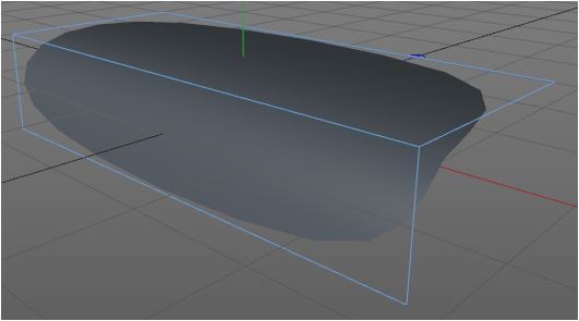

Ho una lacuna sul piegamento di un piano tramite hypernurbs.
Posto la mia prova e quello che desidererei ottenere.
Grazie...........la vasculopatia è incipiente !!!

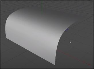

Seleziona i quattro punti più esterni, e con la freccia attiva usa il comando subdivision surface(che trovi nel tool manager), sotto a dove sta scritto subdivision surface weights imposta la forza al 100% e premi set. Nota bene che se ancora utilizzi vecchie versioni il termine per hypernurbs è stato sostituito con subdivision surface.

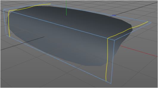

Pero' attenzione, usare la pesatura delle HN non e' il massimo e sei fuori standard nel caso tu debba esportare verso un altro software, perche' le pesature vengono annullate...la cosa migliore e' effettuare due tagli di coltello esattamente dove ti segno :)
