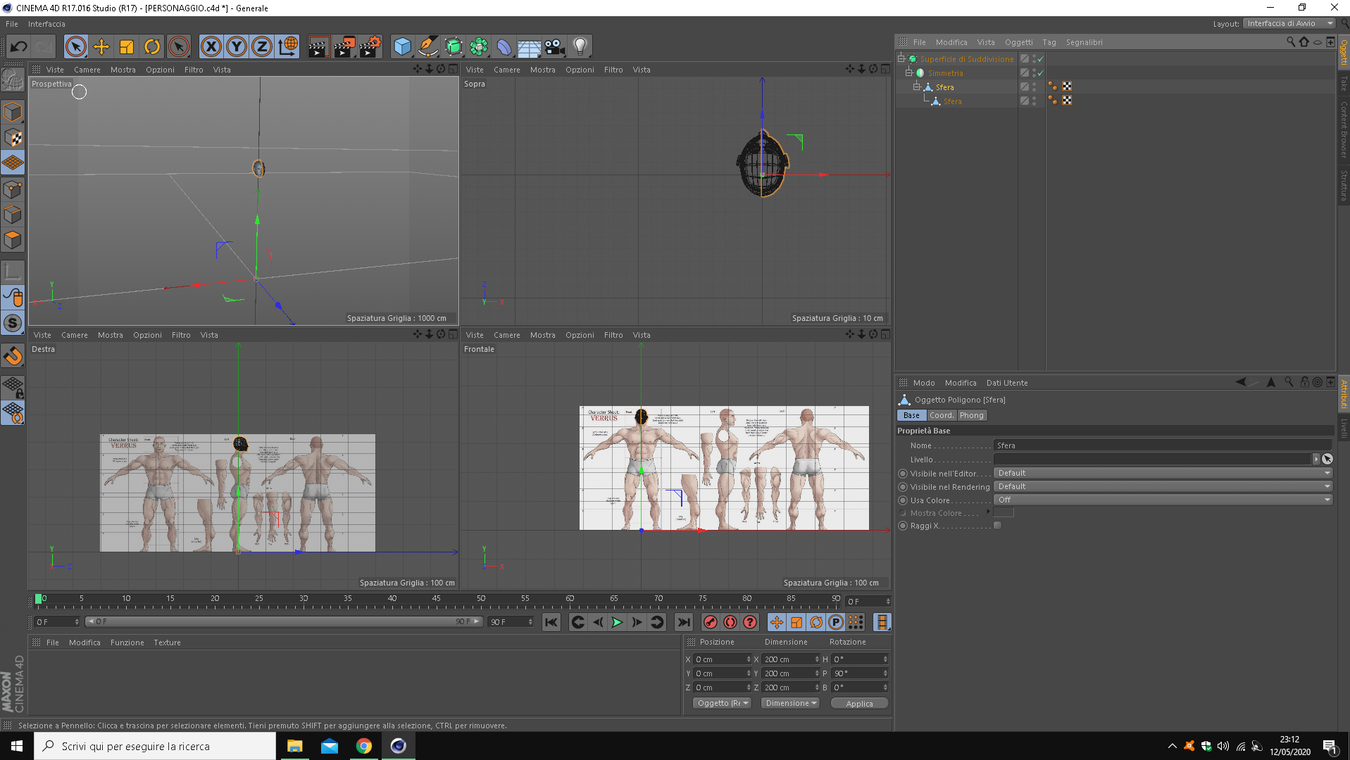

Problema asse x segue il mio oggetto
Post by magri1997 »
Salve, sono un novellino su cinema 4d e smanettando ho combinato un casino... nonostante il mio oggetto non sia parallelo all'asse x ma si trova in alto sull'asse y c'è un piano che continua a seguire il mio oggetto aiutatemi sto provando in tutti i modi ma non ci riesco!!!
Grazie in anticipo
Posts: 10608
Re: Problema asse x segue il mio oggetto
Ciao! Penso sia il bottone maledetto del piano di lavoro che c’è in basso a sinistra nell’interfaccia. Lo odio e non sono il solo.
Se tieni premuto dovrebbero apparire Delle opzioni tra cui “allinea piano a Y” e dovrebbe tornare come prima.
Alle brutte copia i tuoi oggetti in una scena nuova e Ricollega le texture di fondo e vedrai torna tutto Come prima :)
magri1997
Posts: 2
Joined: Tue May 12, 2020 11:06 pm
Post by magri1997 »
Mamma mia stavo impazzendo ora posso continuare il mio progetto ti ringrazio veramente tanto ;)
