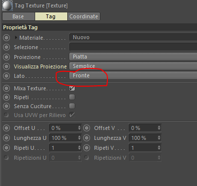

Ciao! Dipende dalla proiezione che stai usando. Nel piccolo TAG del materiale dell'etichetta che mappatura hai messo? cilindrica? se per caso stai usando la tecnica della decalcomania, ovvero il materiale di base + il materiale bucato con l'alfa, il tag successivo devi verificare che tu abbia la proiezione corretta e naturalmente anche la spunta RIPETI su off, altrimenti ti ripete "N" volte la texture in base alla grandezza che gli imposti...

Per mappatura piano intendi mappatura piatta? È quella che fa il doppione. Devi usare la cilindrica 😅

Prova a selezionare Fronte invece di entrambi nel tab "lato"

No ho detto una ca**ta :lol:
Ora che ho provato non è possibile, se la mappatura cilindrica non ti va bene potresti provare ad applicare il materiale solo ad una selezione di facce (quelle che ti interessano). Così dovrebbe andare
Posts: 10608
Re: problema etichetta
Si esatto, come dice DIPO sei costretto a convertire in poligoni l'oggetto, e se usi la mappatura PIATTA per ovviare alle facce dietro, si seleziona le facce frontali del modello, e si trascina il materiale sui poligoni. Cinema4D fara' una selezione poligonale e ti dara' un nuovo TAG texture da impostare ma "mascherato" solo su quei poligoni. :)
