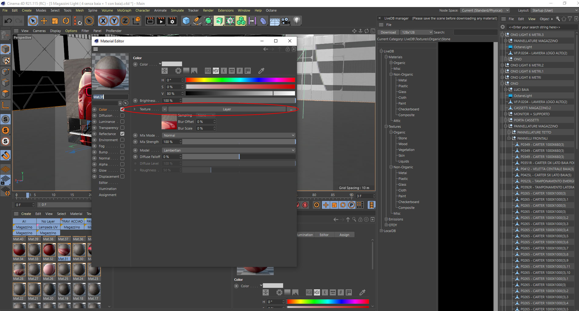

Allora io ho fatto solamente doppio click sul materiale (collegato poi all'oggetto - in questo caso un pannello), e modificato gli attributi su texture.
Quindi:
texture -> layer -> ruota di 90°-> mirror.
Scusami ma sto facendo prove e non me ne intendo molto :).
Probabilmente devo lavorare sui TAG come dici te... dove posso cambiarle nel TAG?
Ti allego comunque immagine di dove sono andato a modificare.
Grazie mille.

Se spe, se hai fatto delle modifiche DENTRO il materiale allora puoi fare cosi':
clicca la freccina accanto alla barra che riporta la parola LAYER e gli dici COPIA SHADERS
poi apri tutti i materiali dove ci vuoi incollare quella modifica, quindi tieni l'editor aperto del materiale ma fai una multi selezione di tutti i materiali, e poi nel canale color, clicchi sulla stessa freccia e gli dici INCOLLA SHADER :)

si esatto, io pensavo che l'impostazione che avevi nel canale colore fosse una cosa uguale per tutti, compresa la texture associata.
Se lavori con il TAG, scegliendo opportunamente la mappatura ad esempio CUBICA, puoi ruotare nelle coordinate (sempre dentro il TAG) la proiezione per poterla girare o adattare, in pratica se usi il tag la texture viene proiettata e se la devi ruotare la ruoti sempre dai gradi del TAG come un proiettore, cosi lavori meglio :)
