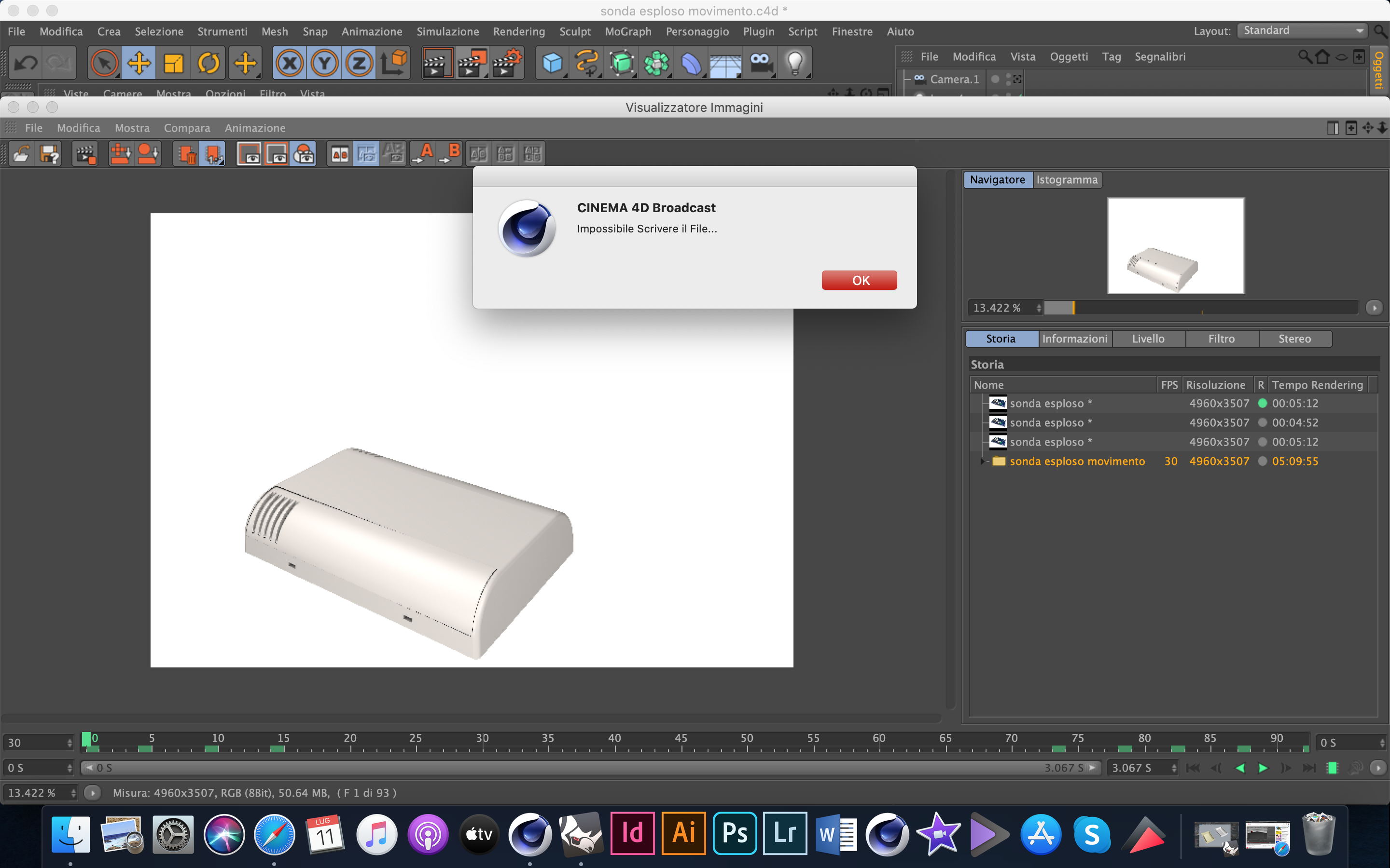

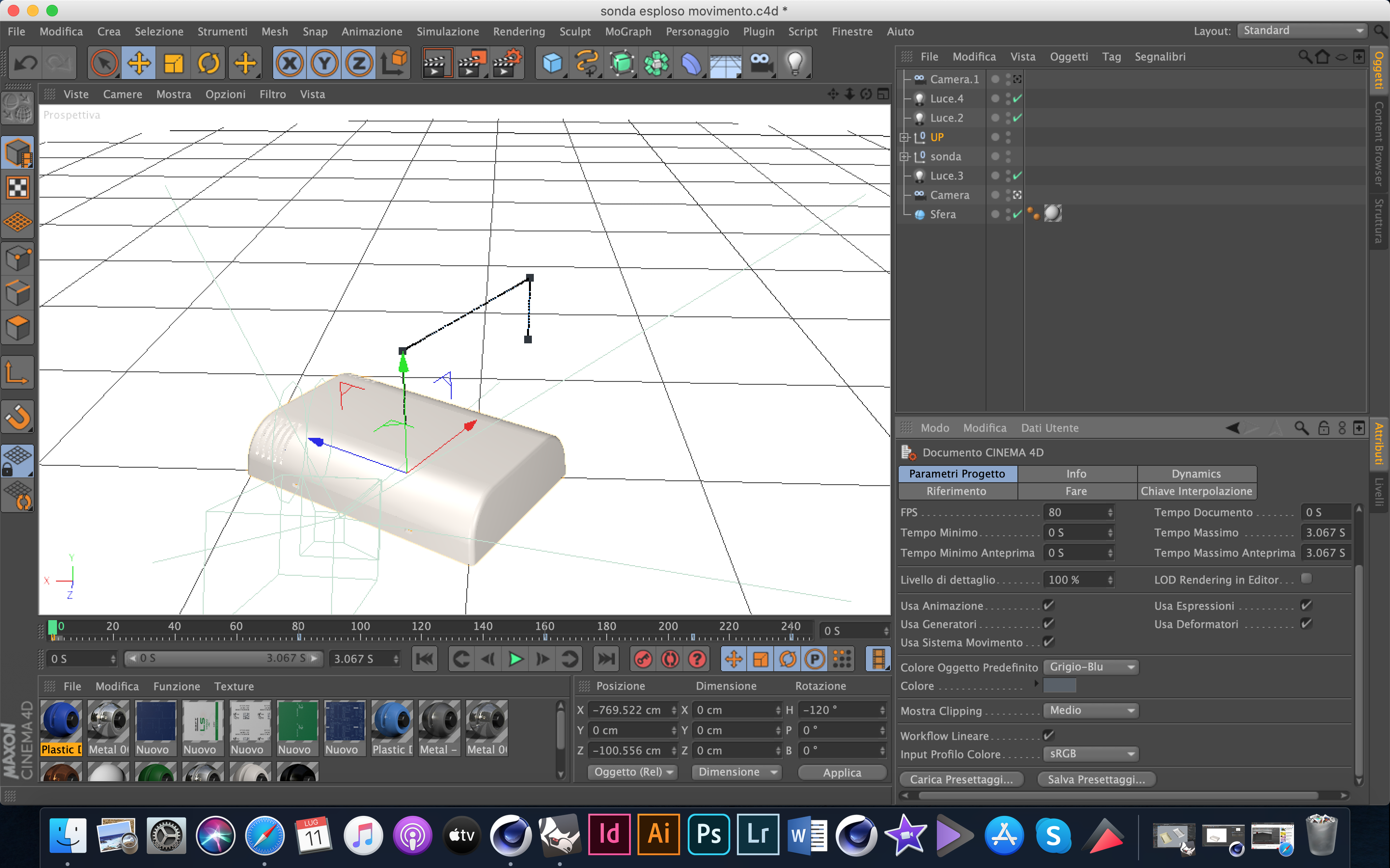

Vorrei effettuare un animazione di un oggetto. Ho effettuato i seguenti settaggi..(vedere le immagini allegate)
Dopodichè, quando procedo per realizzare il video mi dice che è impossibile scrivere il FILE. Perchè?
Invece, se inserisco:
Output: un valore in cm, in questo caso ho messo 42X29,7
Salva: formato jpeg
e avvio la realizzazione del video parte e il risultato è una cartella di immagini in successione..Ma io voglio un video!! Dove sbaglio? O qual'è il problema?
Grazie in anticipo per le risposte.

Vedo che hai impostato il formato QuickTime Mov che penso non sia più supportato su OSX. Non so che versione di cinema stai usando ma penso sia dovuto a questo problema.
Le animazioni attualmente sugli ultimi cinema 4D sono offerte dal salvataggio in formato mp4 mi pare. Forse stai usando una versione datata?
Ps: in generale bisogna sempre renderizzare in formato tiff o jpg se vuoi o TGA o qualsiasi formato grafico che possa poi essere aperto da un software di montaggio in formato “sequenza di immagini”.
Ale :)
