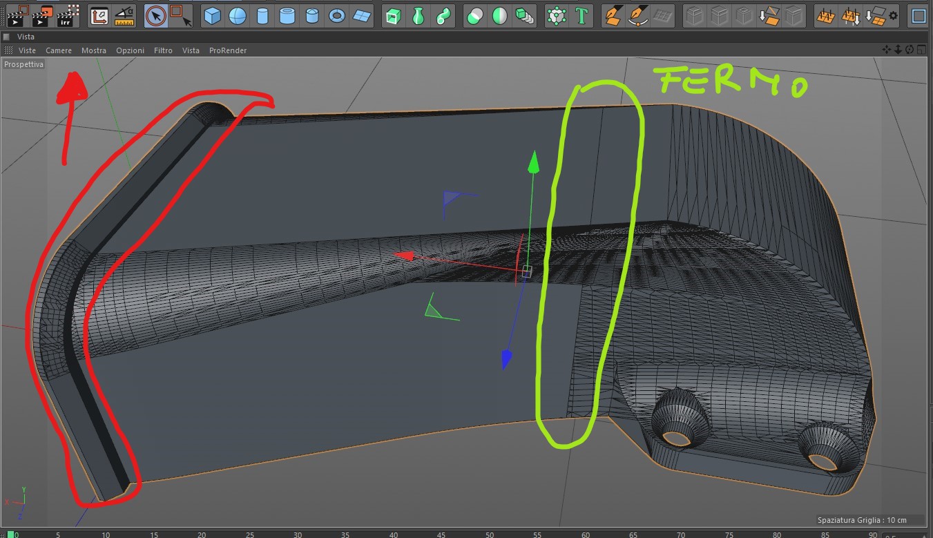

Vi allego 3 immagini.
Nella prima vedete l'oggetto. Un collettore.
Nella seconda come è suddiviso

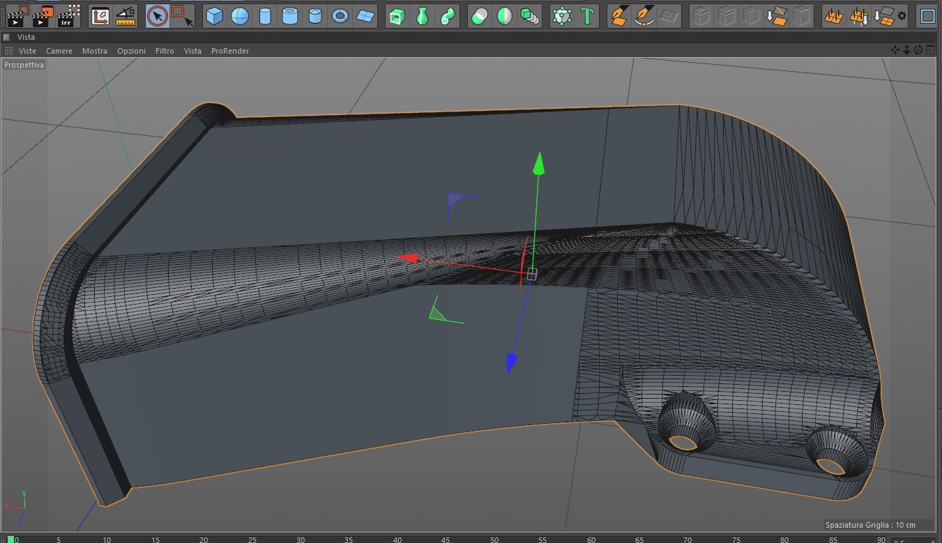

Nella terza il quesito:
Vorrei usare la cinta di punti evidenziata in rosso come "cerniera"
Prendere (selezionare) la parte evidenziata in rosso e muovere in cono cavo del collettore.
Come fosse una manica di una camicia, tengo ferma la spalla e se muovo il polsino la manica segue di conseguenza senza perdere la forma.
Grazie e scusate ma mi sto perdendo in sta cazzzzzzzzz :(

Urka. In pratica devi accorciare tutto verso la parte verde. Mmmm
Bel casino perché se la parte della manica dove c’è il rigonfiamento che chiamerò “polsino” deve rimanere così e non schiacciarsi, devi per forza “muovere” quella parte verso destra selezionando con cura i punti o poligoni di quella parte.
Il fatto è che ti si accartoccia tutto perché tra il polsino e la zona ferma nel mezzo hai tutta una struttura che dovrai ricostruire.
Io farei così:
Selezionerei tutti i poligoni che ci sono tra il polsino e il fermo e li cancellerei.
Poi sposterei tutti i poligoni a ridosso del fermo, così anche se sono disconnessi non te ne accorgi perché il bordo del polsino copre.
Che dici?

con questa topologia credo sia impossibile arrivare ad un buon risultato.
io prima farei una retopo cercando di diminuire il numero di edge e rendere meno fitta la maglia poligonale, ricostruire i bevel e buttare tutto dentro un hypernurbs, poi come ti ha consigliato master devi cancellare la parte centrale (da linea verde a area rossa), spostare la parte rossa e ricostruire il collegamento.

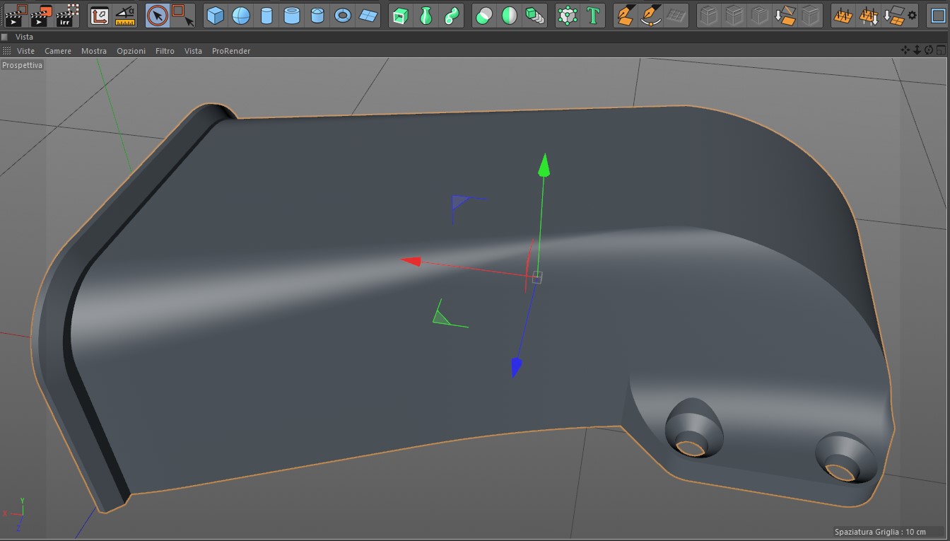

FATTO!
Regolato la selezione morbida dei punti!
Sapevo che era una cavolata
Grazie a tutti comunque. ;)
