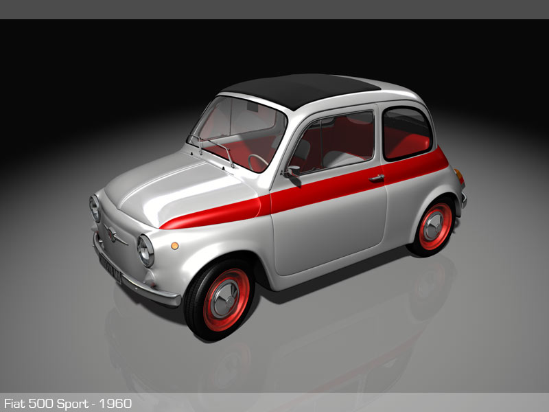

Si, i finestrini, le guarnizioni, il cofano, baule,porte sono tutti oggetti separati.
Vado meglio a creare prima solo il telaio e poi ci aggiungo i pezzi, questo perchè così ho meno nurbs da gestire ed il risultato è più preciso.
Per allineare correttamente i pezzi, ad esempio per fare la guarnizione ho selezionato i punti della porta che formano il finestrino, gli ho copiati e incollati in un oggetto vuoto, così li avevo nella posizione giusta, dopodichè gli ho duplicati e ho scalato la loro posizione.
Con lo strumento crea poligono ho creato la guarnizione poligonale collegando i punti.
Infine ho eseguito una estrusione per dargli profondità.
