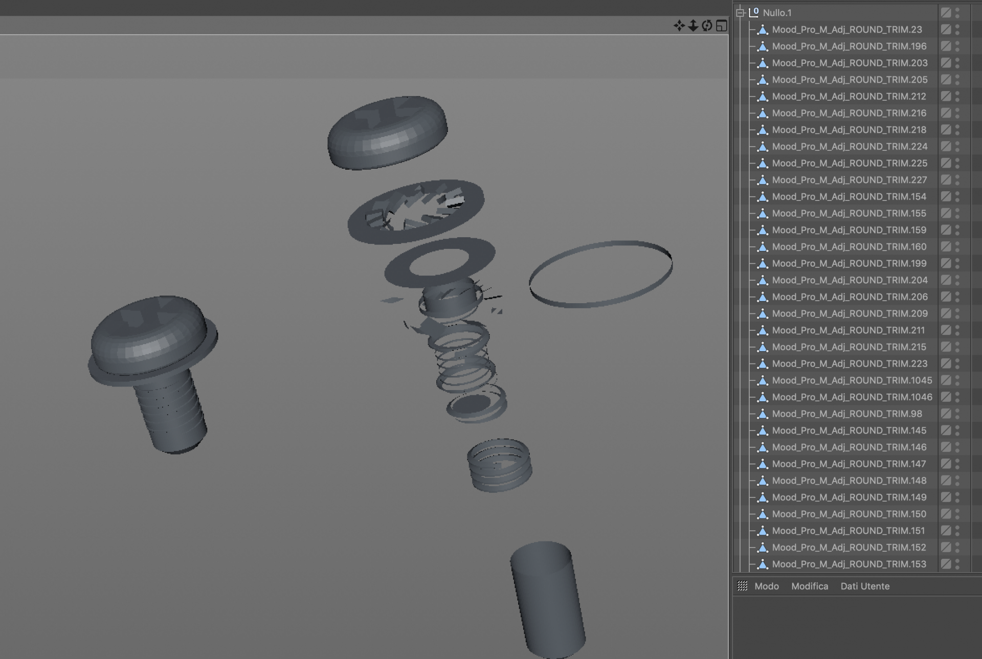

Ciao a tutti spero ci sia qualcuno che possa aiutarmi, non so come spiegare a chi mi esporta da CATIA ad .stl che il modello che mi arriva una volta convertito in "Gruppo poligoni a oggetti" ottengo un risultato come da allegato. Questo non mi permettere di isolare i componenti che compongono in questo caso un apparecchio di illuminazione. Consigli?

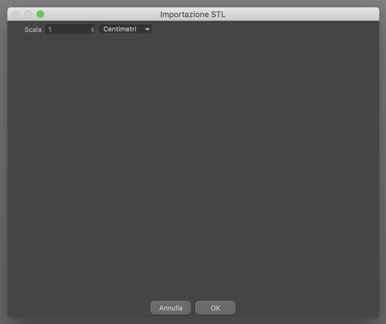

mmm, allora, in teoria se viene esportato in STL dipende da chi lavora nel CAD, dovrebbe mantenere almeno le suddivisioni degli oggetti e anche i materiali applicati sopra. Dalla R21 il filtro STL di importazione e' molto completo e potente, da un sacco di opzioni, crea addirittura le istanze e suddivide benissimo le parti dell'oggetto. Io per esempio attualmente sto importando dei macchinari pieni di roba e non faccio la suddivisione di gruppo poligoni ad oggetti, perche' trovo tutto ben separato.
Su che versione stai lavorando? hai anche tu queste opzioni quando apri un STL?

Ciao ho R20, quando apro l'.stl ho come vedi in allegato.

Ecco, scusa sono un cretino...ho confuso l'STL con l'STP. Allora, l'STL e' un formato del piffero perche' e' gia un poligonale e non penso supporti grosse cose durante l'esportazione, quindi lui legge se i pezzi sono divisi ma non penso nemmeno ci siano i materiali o colori dentro. La stereo litografia e' molto banale come formato.
Perche' non ti fai dare lo STEP? se da CATIA si puo'...

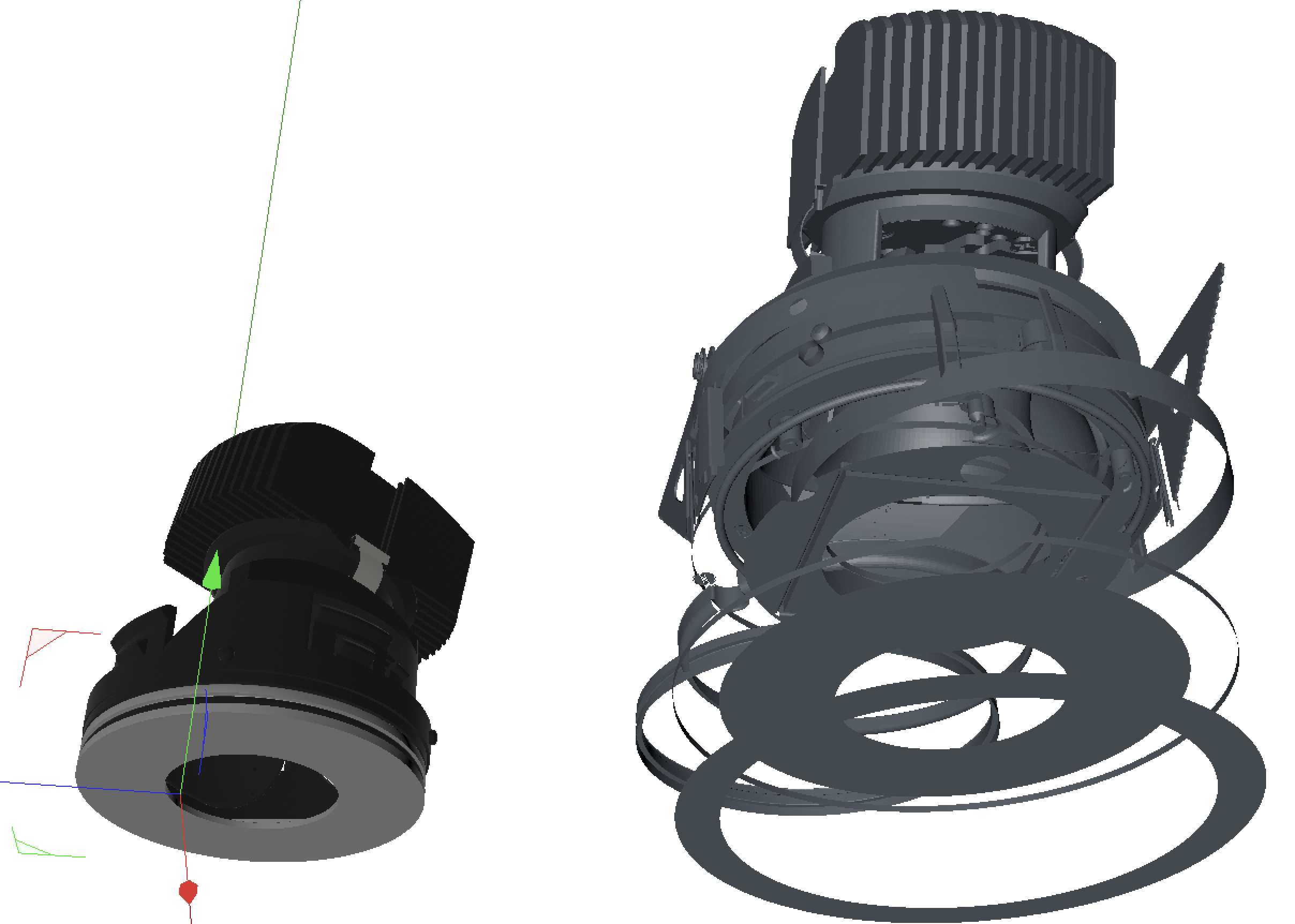

Ciao ecco stp, il suo problema è come vedi in allegato :-((

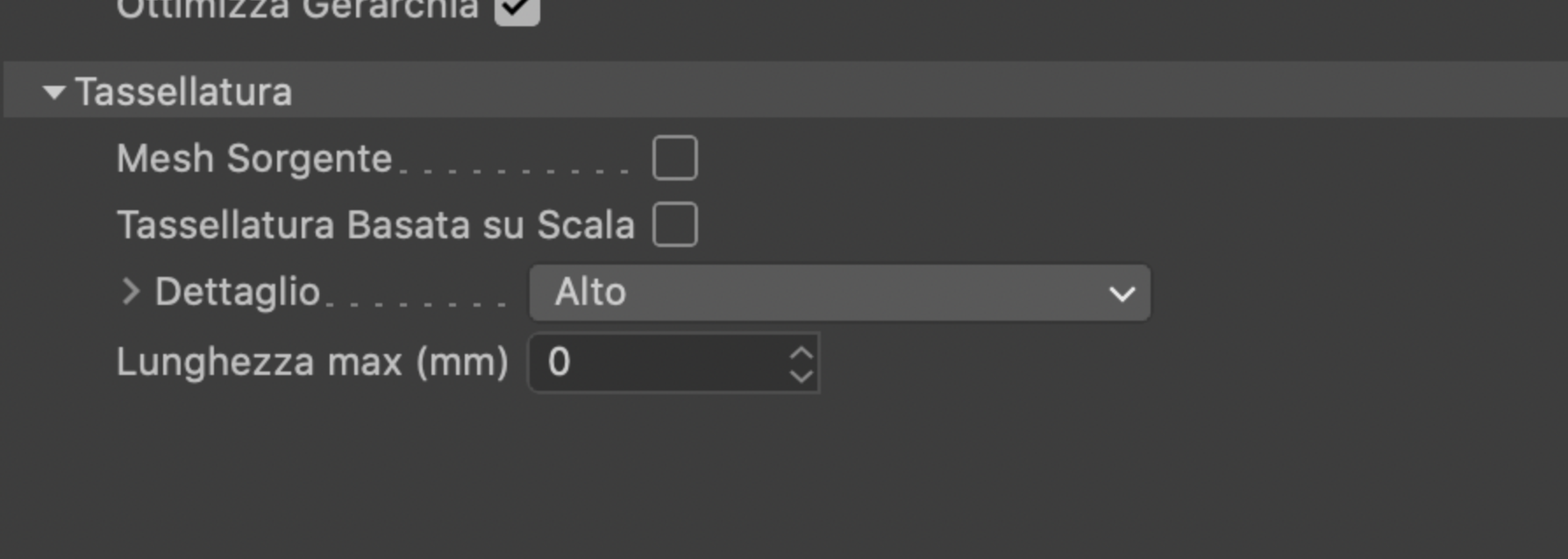

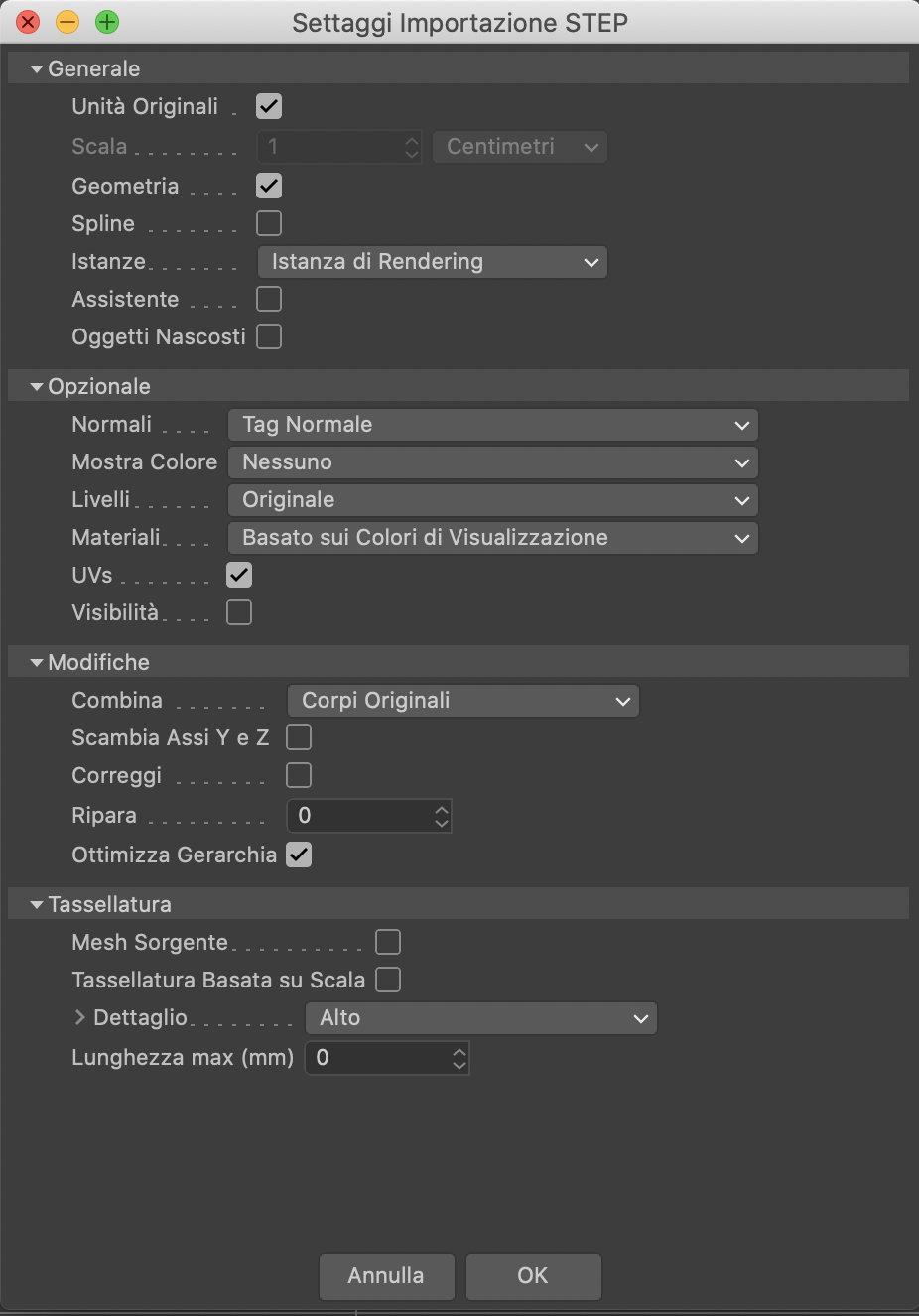

Ok, vedo...cioe' vedo una vite un po bruttina...l'STP ti da la qualità' , come ti ho fatto vedere nell'immagine sopra. Dove c'e' scritto tassellatura, puoi aumentare la qualità' del disegno in caso ti venga bruttino...

Risolto con questi parametri:
