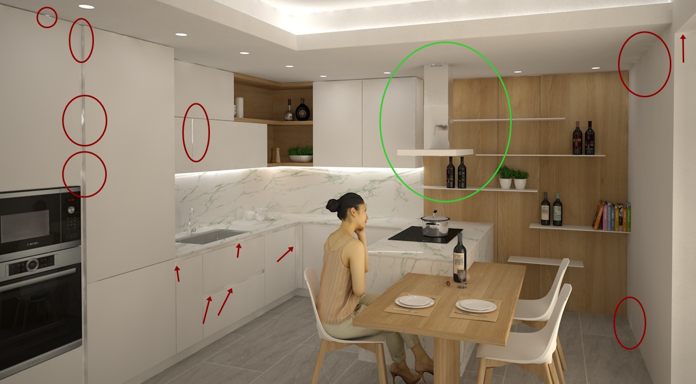

Buonasera a tutti.
Qualcuno sarebbe così gentile da darmi alcuni consigli tecnici per migliorare i rendering. Non uso vRay, solo cinema R19.
come vedete nell'immagine mi crea alcuni difetti di riflessi (cerchiati in rosso e dove ci sono le frecce rosse)
Inoltre un consiglio per realizzare un'acciaio più realistico (cerchiato in verde la cappa in acciaio).
Poi se avete altri consigli ben venga.
Grazie mille

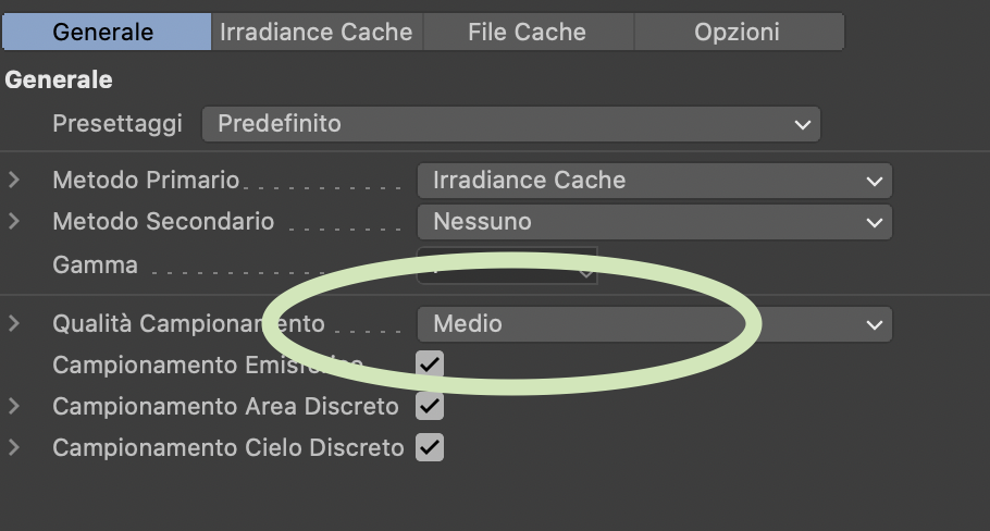

Ciao! direi che hai spremuto bene il motore di cinema che ahime' non e' piu adatto ad un certo tipo di qualità' per i render di interni, quelli che vedi vengono chiamati "splotch" della Illuminazione Globale, purtroppo cinema soffre di questo problema dovuto alla tecnologia usata per la Global Illum.
Presumo tu stua usando l'accoppiata Irradiance Cache + Light mapping, piu la prima, ovvero la IR, tende a fare questo tipo di problema. Per ovviare un po a questo inconveniente potresti alzare il parametro dedicato alla qualità' generale del campionamento, nel pannello generale della GI, in basso, trovi il campionamento, che di solito e' su MEDIO, prova a mettere alto e rifai un test.
Ci sono altri valori che incidono nel pannello specifico della GI, ovvero il pannello Irradiance Cache, dove si puo aumentare anche li la stesura della mappa di luce che di default e' in medio se non sbaglio.
Fammi sapere se migliora...

Grazie per la risposta. Effettivamente qualcosa è migliorato, anche se qualcuno ancora si ripete. Quindi dovrei passare ad un motore VRay? Purtroppo non ho mai provato ad utilizzarlo e non so da dove cominciare... Ci studierò su.
