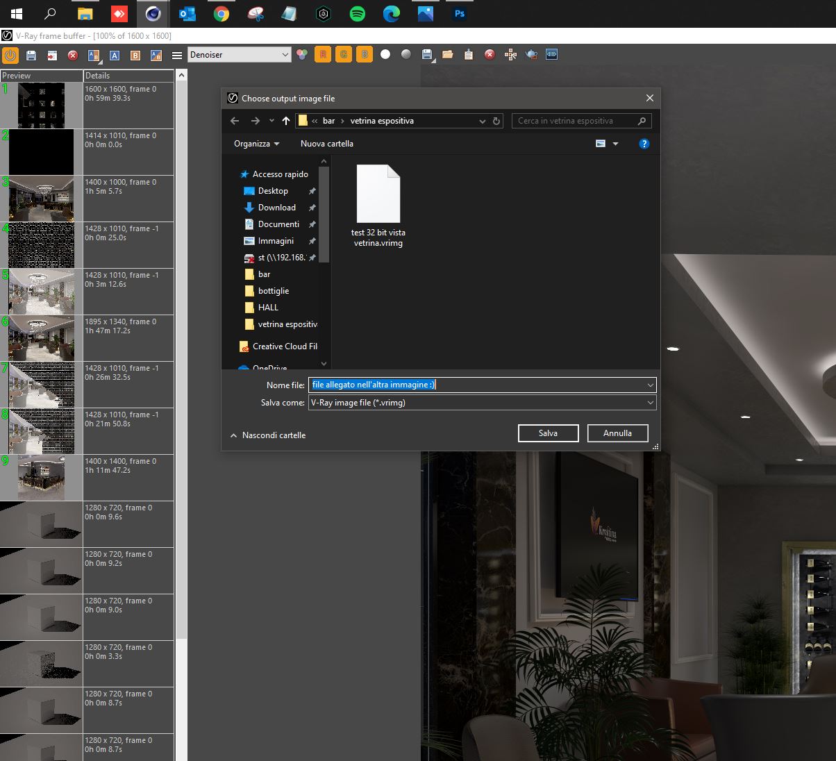

Ho allegato due immagini: una è come ho salvato il file vrimg dal VFB e lo mostro perchè non ho impostato nulla dal tab translator nel Vraybridge ma ho salvato direttamente dal VFB in formato vrimg...secondo me questi due metodi portano entrambi allo stesso risultato--> file multilivello a 32 bit

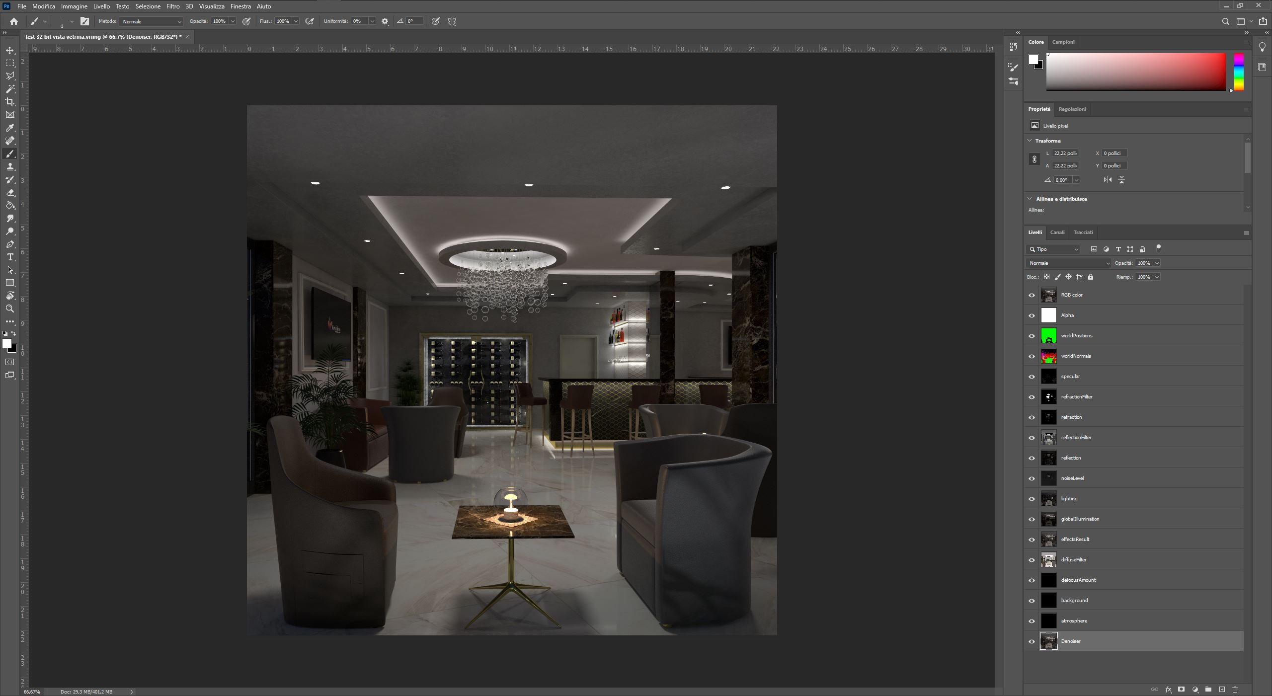

L'altra è come mi appare il file vrimg a 32 bit una volta aperto in photoshop e li non riesco ad agire sull'immagine con il filtro camera raw
metodo salvataggio da Vray in vrimg.JPG (156.22 KiB) Viewed 2045 times

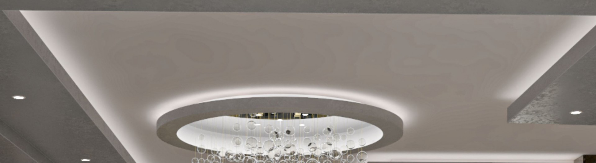

dimenticavo una cosa... vorrei riuscire a lavorare sul 32 bit per cercare di evitare che mi vengano fuori queste schifezze mentre metto le mani in post
