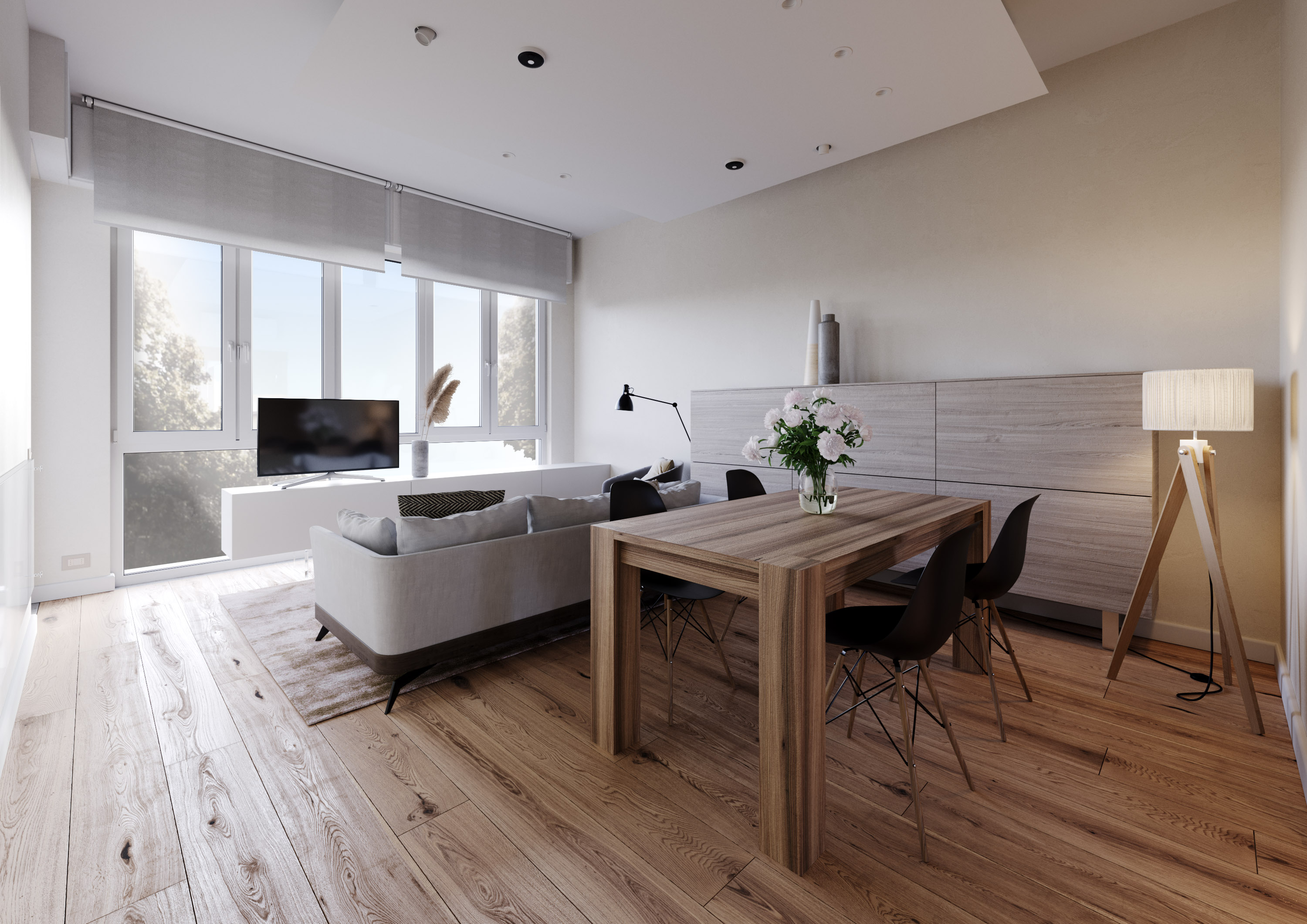

Ti allego un mio recente lavoro, un soggiorno di 20mq illuminato con HDRI e inoltre lavorato con Lightmix (che in certi casi può creare un noise molto fastidioso): zero noise e riflessi dell'env sul pavimento ;-)
Per quanto riguarda la versione di Corona onestamente mi sento di contraddire chi ti dice che la 6 crasha: scarica la nuova versione, puoi tranquillamente lavorare con il file creato sulla 5 portandolo sulla versione 6. Nuovo algoritmo del sun+sky veramente meraviglioso e portal lights eliminate...tutto molto snello!!
