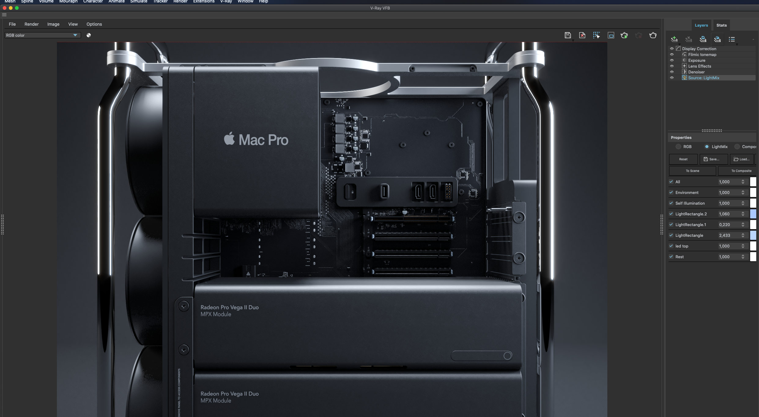

pitdown1994 wrote: ↑Tue Sep 29, 2020 4:55 pm Bellissimo davvero Sirio... volevo sapere cos'è e a cosa serve il "light mix" che io su Vray non ho mai utilizzato
Tecniche di multilight funzionano anche sulla tua versione(quì ho postato un tutorial gratuito se ti interessa la cosa: https://vimeo.com/293031665?ref=em-share )
Ora sulla versione 5 è integrato nell'interfaccia del VFB2 ed è più semplice e veloce da usare. Ti allego una schermata, se guardi a destra vedrai le tre luci(light rectangle), poi hai un moltiplicatore del valore assegnato a monte sulla luce della scena e un colore(o meglio temperatura) che puoi variare per tarare in tempo reale toni e intensità della luce:
