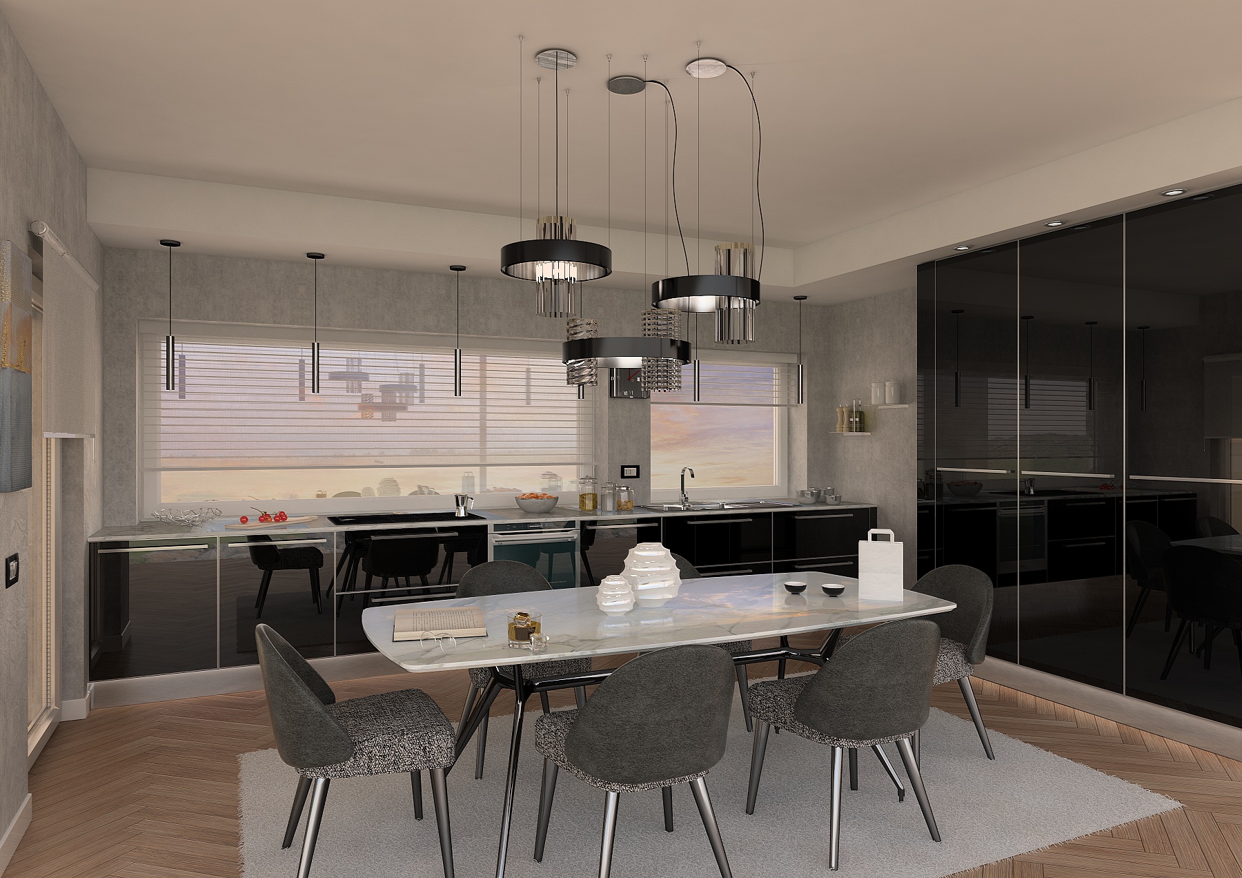

Ciao a tutti,
vi allego un render che ho realizzato, vi chiedo consigli e suggerimenti per poterla migliorare e renderla ancora più fotorealistica.
Grazie a tutti!!!
Render di una cucina

Lo sfondo è irrealistico, ma la cosa che funziona di meno è la luce che è totalmente piatta. Prendi una buona fotografia di un'ambiente simile e parti da li, ti accorgerai automaticamente delle mille differenze che passano tra il tuo render e la realtà.
Posts: 10608
Re: Migliorare render
mmm...allora, la base e buona...hai usato qualche particolare motore di render? o stai usando il motore interno di C4D?
La prima cosa che devi valutare e' da dove entra la luce principale. Guardando l'immagine c'e' una preponderanza di luce generale, non c'e' una vera e propria direzionalita' quindi ti consiglio di fare in modo che la luce che entra sia identificabile in una zona.
In questo momento guardando il rendering sento una presenza di luce alle spalle, come un flash dietro, tipo apertura grande e questo rovina tutto, andando ad eliminare il contrasto.
In una scena come questa io pomperei la parte davanti alla cucina, anzi scusa dietro la cucina, per creare un contro luce e generare contrasto ma devi dirci come hai illuminato la scena, un sole e un cielo interno? un HDR? luci area? :)

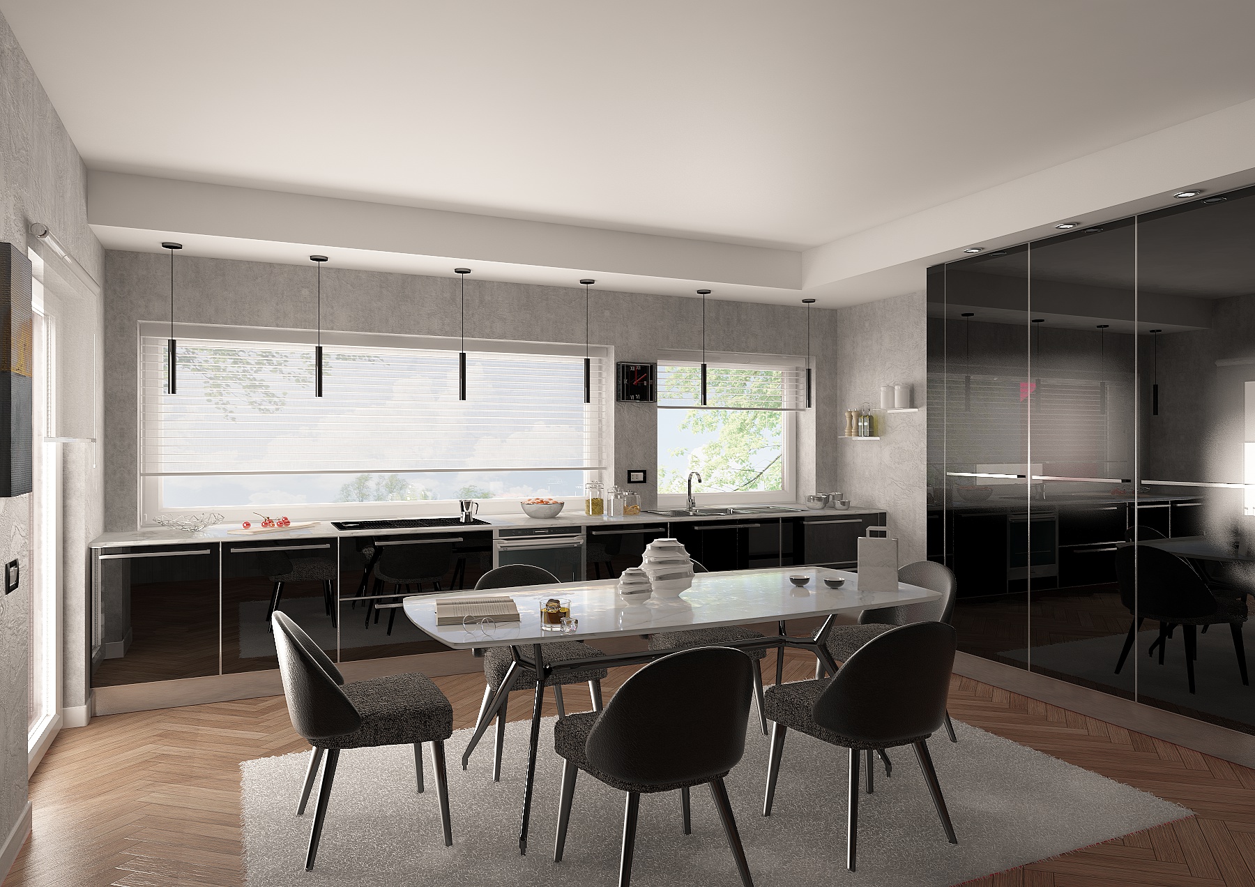

Ciao ragazzi,
ho fatto subito tesoro di quanto mi avete detto, e mi fa piacere che siate riusciti subito a farmi vedere la scena dal giusto punto di vista. Concordo che l'imagine manca di contrasto, vi riposto quindi l'immagine rivista e corretta.
è stata realizzata con Vray 3.7 l'illuminazione è gestita così: ci sono 4 luci 3 sono area light, messe in corrispondenza delle finestre, e poi c'è una luce solare fuori dalle finestre in alto. Se vi servono altre info chiedetemi pure!
Posts: 10608
molto ma mooooolto meglio! ora si che mi piace...il contrasto ora con l'esterno e la luce interna e' ottima!
