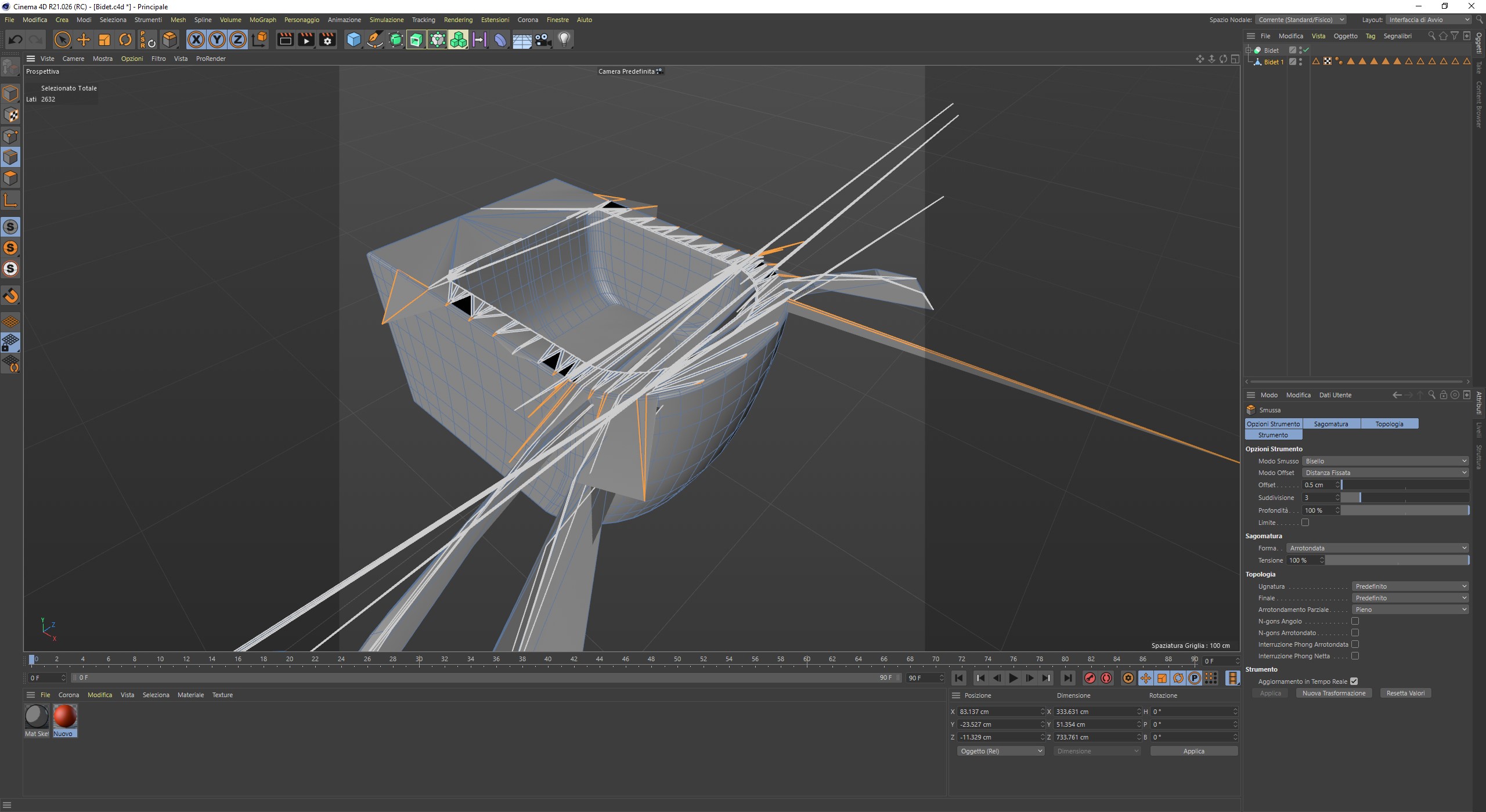

Stanotte non riuscivo a dormire...e allora cosa fare? Modellare un bidet...
Lo faccio più che altro per imparare meglio vari tipi di modellazione.
Solo che ho un problema... Ho fatto la struttura principale con dei loft ed una booleana, poi trasformo tutto in un oggetto poligonale e provo a smussare il bordo interno del bidet (quello indicato nello screen allegato). Il risultato è il casino del sendo screen :D
Come posso fare? Ho provato tutti i settaggi della booleana senza risultati...
Le suddivisioni degli oggetti del "bidet" e del "buco" sono le medesime...

Lascia perdere le booleane ......quelle di cinema risalgono al medioevo e fanno pena.
L'unico modo è lavorare bene in poligonale in maniera non distruttiva

Volume Builder!
Se non vuoi modellare in poligonale ed avere un approccio simile alle booleane prova con i volume builder/mesher.
Ovviamente in un caso del genere io personalmente andrei di poligonale, però dipende dalla dimestichezza e dal tempo che si vuole impiegare.
Secondo me è troppo sottovalutato il volume builder :)

comunque l'ho rifatto con modellazione poligonale, lo devo ancora finire di sistemare, ma almeno così ho potuto smussare tutto.
Il risultato, a parte evidenti problemi da sistemare, mi sembra soddisfacente...
Posts: 10609
Re: Problemi modellazione bidet
Se partito bene e l'idea degli ultimi che hai messo e' la strada giusta, ma devi stare attento a come scomponi i quadrangoli. Durante le curve devi accompagnare bene le linee per avere sempre dei quadrangoli, dai un occhio al mio esempio.
Se segui un lasagna poligonale poi quando vai ad estrudere o a fare altre operazioni avrai una modellazione piu morbida...
