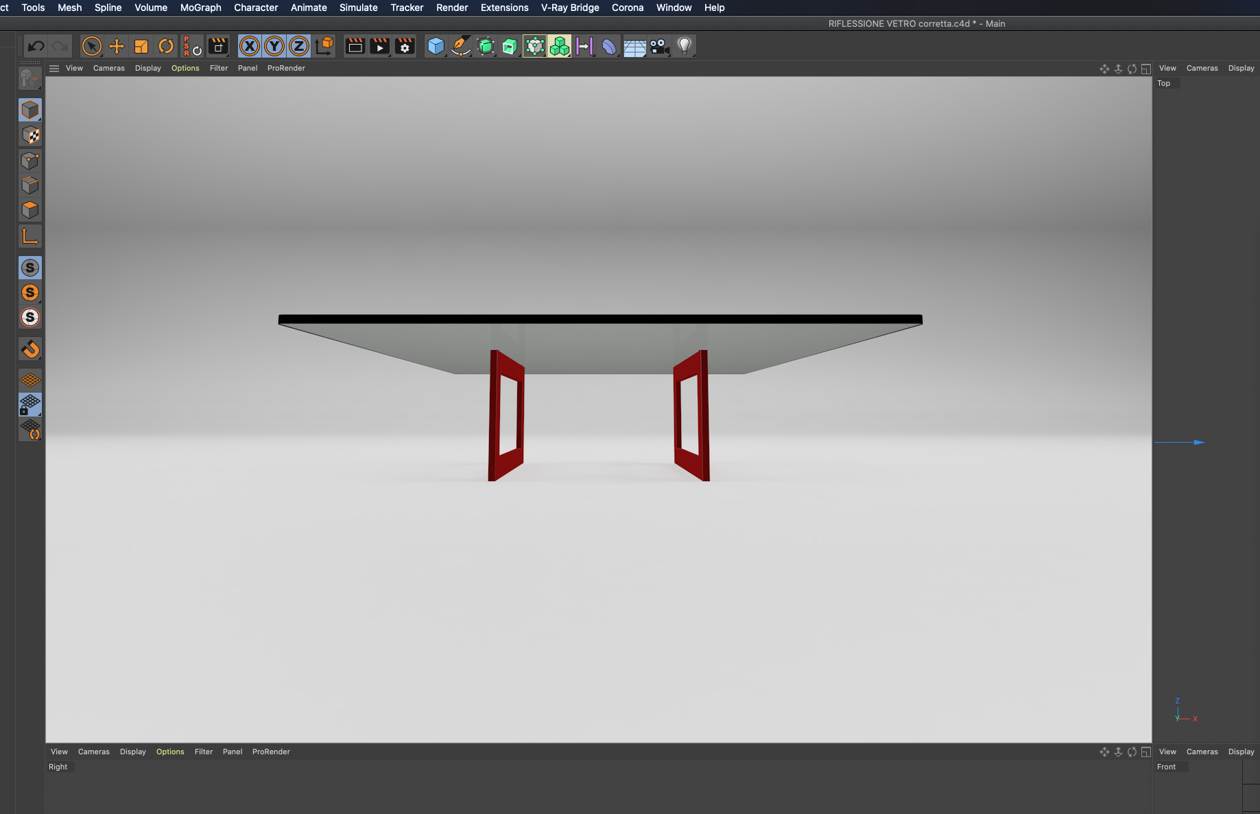

ora sto calcolando un'animazione, appena fatto te lo guardo
Sirio76
Posts: 2652
Re: r21 Problema con vetro piatto che distorce oggetto sottostante
Post by Sirio76 »
Ho provato e quì non mi da il tuo errore, il materiale del vetro è fatto male ma ciononostante funziona. Ti riallego la scena dove ho solo dato una sistemata veloce al vetro(considera però che non uso il motore interno di Cinema da 15 anni) e una schermata di quello che ottengo, se aprendo la mia scena ti restituisce un'immagine diversa non saprei dove possa essere il problema(ho calcolato sulla R21).
RIFLESSIONE VETRO corretta.c4d.zip
(159.01 KiB) Downloaded 184 times
Schermata 2020-10-02 alle 16.32.27.jpg (158.62 KiB) Viewed 2461 times
Post by hurricane »
Scusa puoi provare proprio a toglierlo il Tag Phong?

Scusate la domanda, perchè usare phong su una superficie piana?

Post by Sirio76 »
Perché gli angoli sono smussati e sul bordo è presente il filo lucido.

Post by -OC- »
Se non erro si tratta di una smussatura anch'essa piana, giusto? Phong non serve per arrotondare?

Post by Sirio76 »
Nel modo reale la bisellatura è dritta a 45 gradi, nel suo modello era curva se non sbaglio(comunque non era li il problema), poi il Phong gli serviva a prescindere per i quattro spigoli che invece erano curvi e con un raggio ben visibile.

Post by -OC- »
Grazie per la spiegazione.
C'è la possibilità di applicare Phong alle sole bisellature da arrotondare anzichè all'intero oggetto?

Post by Sirio76 »
Si, puoi spezzare l’angolo do Phong con lo strumento apposito.
