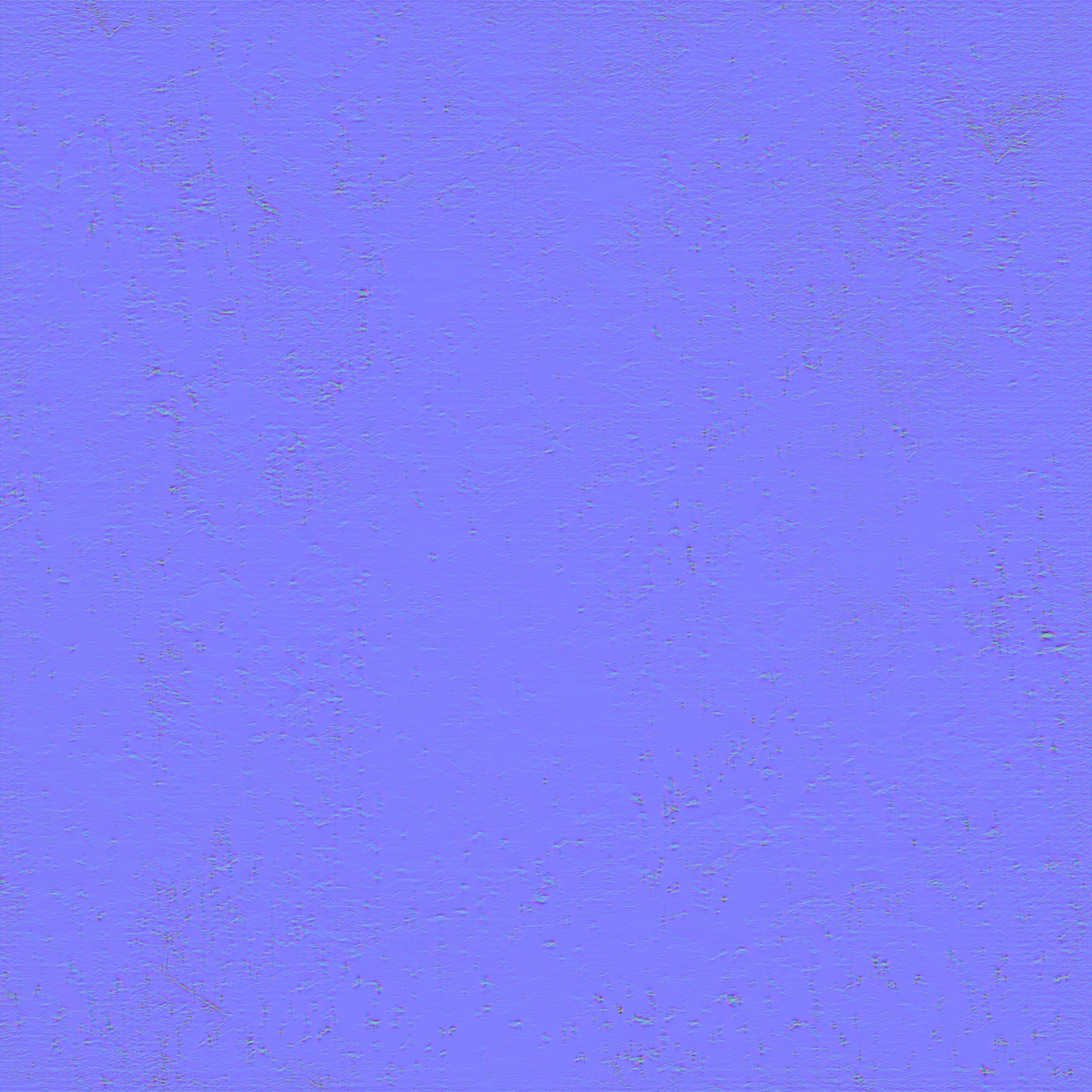

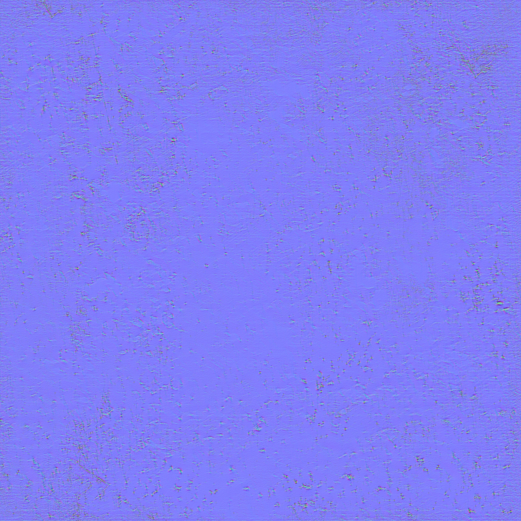

Volendo ci sono metodi per esportarla ma non è che sia così immediato.. hai provato col sito che ti ho indicato? quì ho fatto giusto due test al volo:

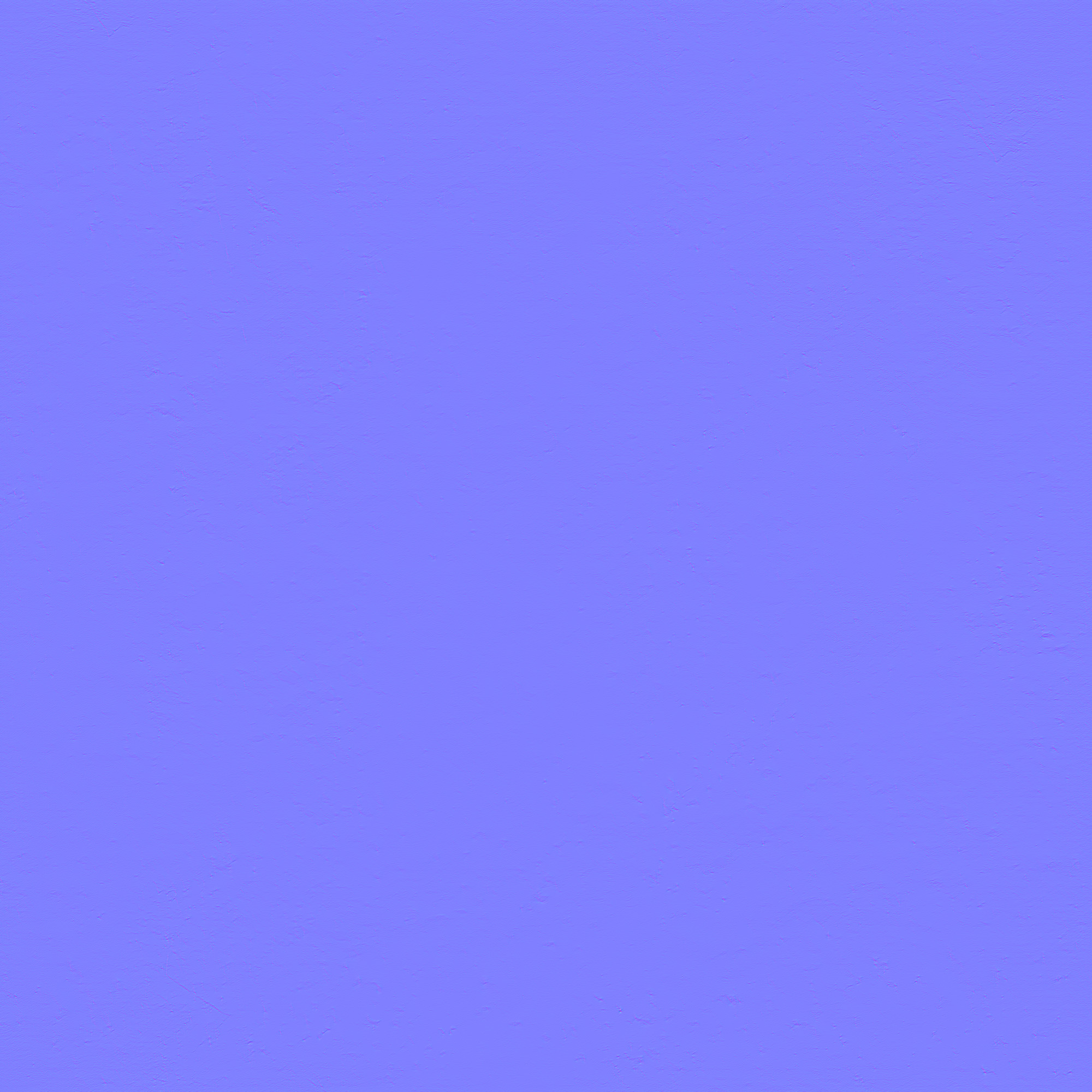

Questa invece fatta con PS:
Di seguito i rispettivi risultati:
