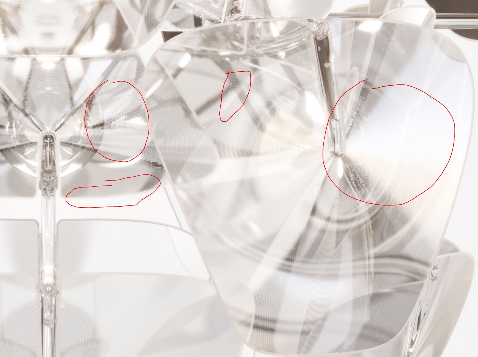

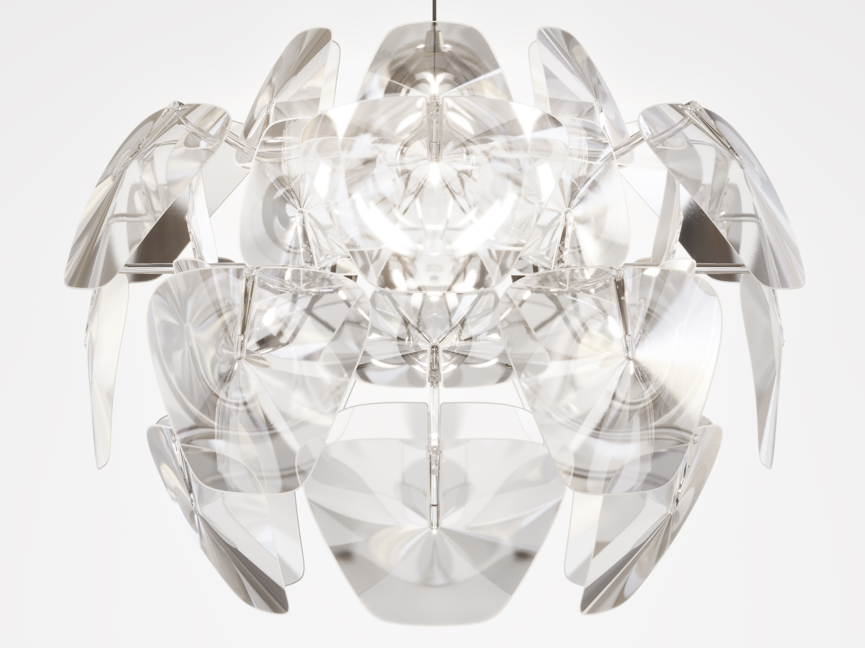

Ho fatto svariate prove e alla fine "credo" di essere arrivato ad un buon risultato, ma con ancora alcuni errori che mi piacerebbe riuscire a correggere.
La lampada vista nella sua interezza può funzionare, ma zoomando presenta degli errori cerchiati di rosso che si vedono nell'immagine "Cattura.jpg".

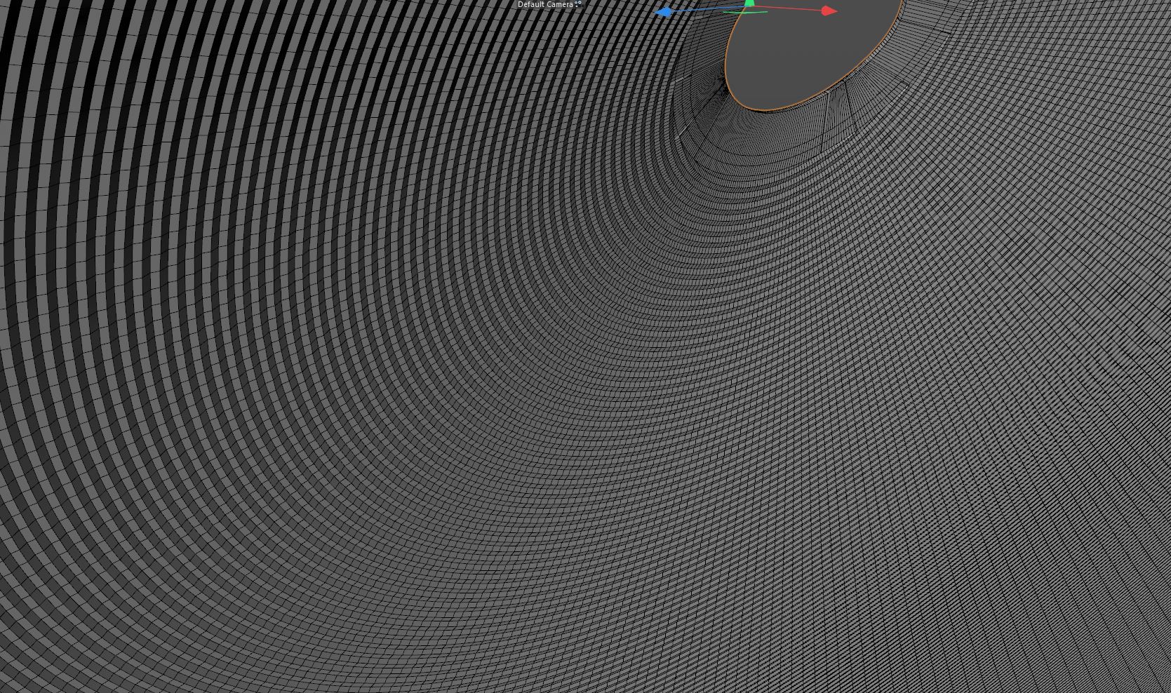

Per ottenere la rigatura fresnel nella parte interna del petalo alla fine l'ho modellata, perché dopo svariate prove con mappe normali e displacement non sono arrivato a nulla di soddisfacente. Anziché avere un effetto rigato avevo sempre un effetto puntinato, come se mancasse risoluzione. Forse perché le righe sono troppo fitte?

Qualcuno ha qualche suggerimento per cercare di risolvere i problemi cerchiati?
La strada di modellare la rigatura per ottenere la lente Fresnel è corretta oppure dovevo proseguire con le mappe?
Ho visto che il Phong tag più sale e più "opacizza" la lente. A 0° scaletta i riflessi. Nelle immagini caricate ce l'ho a 4°.
Ringrazio tutti per la disponibilità, e qualsiasi aiuto è ben accetto.

Effettivamente l'anisotropia mi sembrava di aver visto non fare un granché dato che la rigatura distorce già di suo. Le lenti alla fine sono solo due, la grande e la piccola. Tutte le altre sono instance della stessa. Quello che non riesco a capire sono le righette/difetti che si formano. A cosa siano dovute, dato che la modellazione mi sembra corretta e sembrano comparire solo in alcuni punti.
Farò qualche altra prova variando i parametri del materiale e il phong tag.

Si allora cosi' su due piedi e' come dici tu, mi da l'idea che siano le zigrinature modellate...potrebbe essere necessario che siano lisce e non micro-taglienti come si vede dallo zoom...pero' non so perche' avendo realizzato come nella realtà la cosa non e' detto che pero' questo ti restituisca un realismo...
