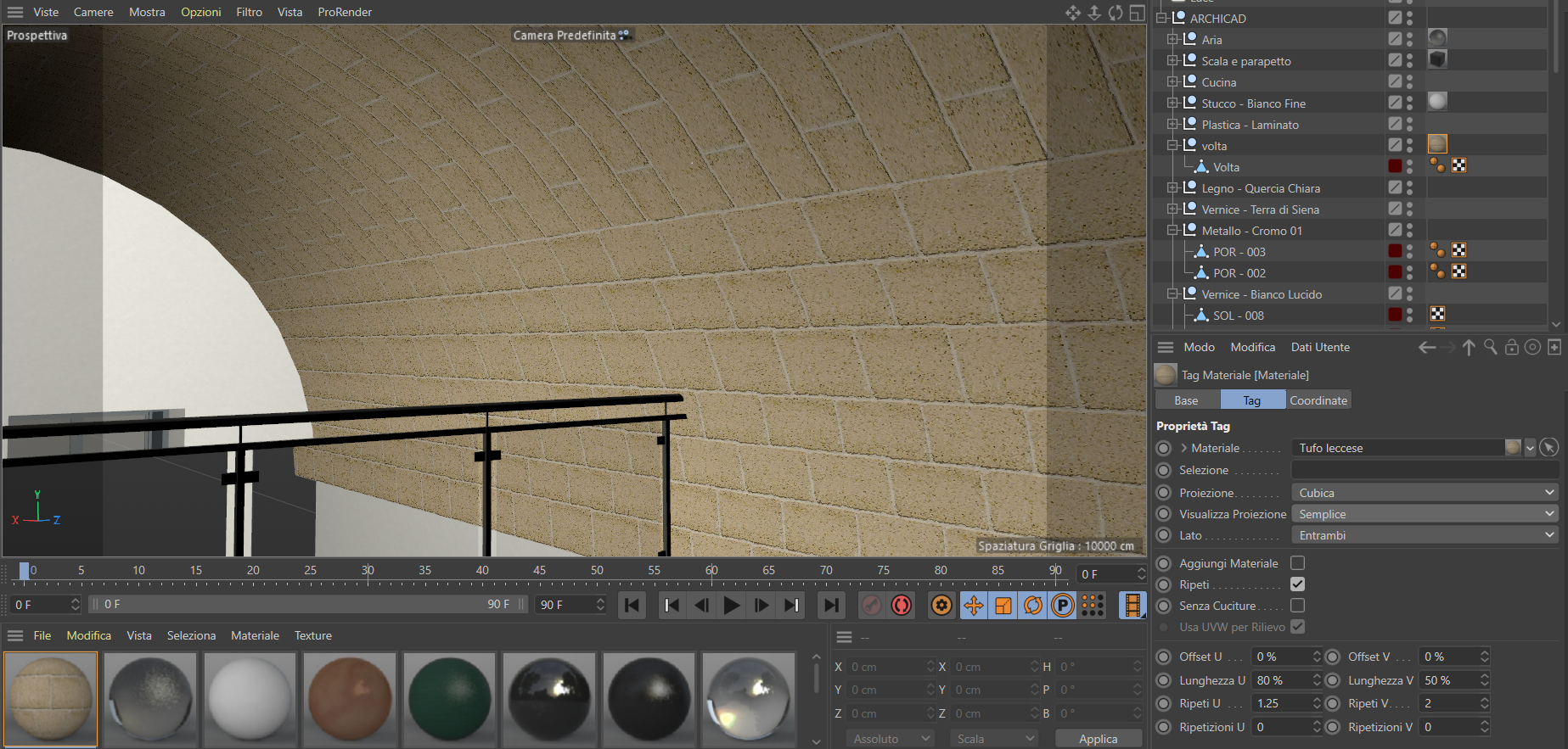

Salve a tutti, sono agli inizi con cinema e sono nuova in questa community. Ho realizzato questo materiale vray correttamente (presumo) ma quando lo applico alla volta la texture si ruota. Mi sto scervellando da un po' per trovare una soluzione ma niente. Spero mi possiate aiutare. Grazie :P

Ciao Teresa, vai sul texture tag e lascia le voci ripeti U-V a 1, per scalare la tessitura usa il tab coordinate, da lì imposti la dimensione giusta, poi dovrai ruotare la tessitura su uno solo degli assi lasciando gli altri come sono(non conoscendo gli assi dell’oggetto devi andare per tentativi). In alternativa essendo una volta a botte potresti usare una proiezione cilindrica, oppure(dal momento che sull’oggetto si intravede un tag UV) potresti provare a vedere se impostando la proiezione su UV risolvi.
Se serve allega l’oggetto con la tessitura che te lo imposto io.

Ciao Sirio grazieee! Ho risolto
