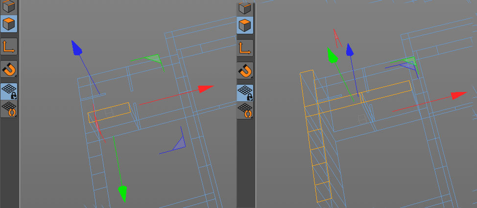

Ho realizzato la pianta di un edificio partendo da un file jpg e con l'utilizzo dell'oggetto "piano".
Quando seleziono tutta la composizione non si evidenziano in giallo tutti gli elementi e quelli che non si accendono, restando grigi.
Li seleziono uno ad uno, li estrudo, ed ottengo i muri.
Il problema più delicato ce l'ho quando utilizzo il comando "chiudi foro poligono" per realizzare i pavimenti.
Si creano delle geometrie tipo "origami" :P che comprendono anche più stanze contemporaneamente con una forma apparentemente casuale. :shock:
A questo punto non posso che cercare di correggere l'errore.
Provo a ruotare gli assi dei rettangoli in modo poligono e gli assi dei bordi in modo bordo: ma ahimè, nulla di fatto...
Cosa ho sbagliato nella costruzione?

Non so come hai creato quella pianta e come è il progetto originale, ma così come è adesso mi sembra poco utilizzabile, se non selezionando i poligoni, singolarmente o a gruppi, per estruderli.
Ma molti di quei poligoni sono porte o finestre, non muri.
Inoltre ho separato l'oggetto con Mesh > Conversione > Gruppo poligoni a oggetti, e ho notato che oltre alla pianta ci sono molti segmenti isolati, che possono creare problemi. Cancellando quelli la pianta diventa tutta selezionabile in giallo.
In ogni modo, io userei la pianta che hai già per "ricalcarla" ridisegnando i muri e i pavimenti separatamente con la funzione snap, in modo da far combaciare i punti in modo preciso.

grazie mille per il tuo aiuto! Ho tolto tutte le linee.
Non riesco ancora a selezionare con il comando "chiudi foro poligono" stanza per stanza...
Hai qualche idea del perché? Ti è mai capitato?

Per i pavimenti io non uso quel comando. Preferisco avere i pavimenti come oggetti a parte, più facilmente mappabili rispetto a dei poligoni compresi in un intero edificio. Quindi ricalco a mano la pianta creando nuovi poligoni che poi estrudo singolarmente.
