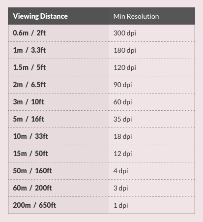

300x200cm, quindi un manifesto stradale o comunque qualcosa che non deve essere visto da vicino.
In questo caso in effetti vengono richiesti 100 pixel per pollice ma anche meno:
"...alla distanza di 1 metro, (quella che si usa per leggere un manifesto...) vedrai che è sufficiente una risoluzione di 150 dpi, ma anche meno (100/120 dpi); per un 6x3 mt (distanza di lettura 5/10 mt), la risoluzione può scendere ai 72 dpi, anche qualcosa sotto (50 dpi). Quindi, come sempre tieni bene in mente l'uso che farai delle tue foto e assegna loro i dpi giusti!"
https://www.manifestiindigitale.it/blog ... iusta.html
Vedi anche:
http://resources.printhandbook.com/page ... inting.php

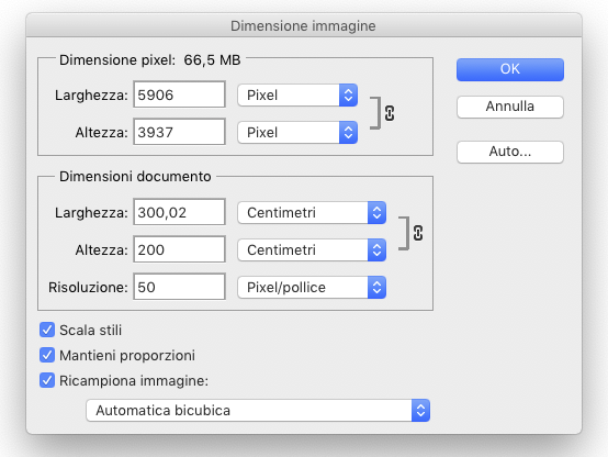

Se però la richiesta è "300x200 cm a 100 dpi" Io farei il render alla metà della definizione, quindi 50 pixel per pollice (che comunque sarebbe un signor render ad altissima definizione), poi con Photoshop farei un ricampionamento per portarlo alla risoluzione richiesta, aggiungendo uno o due passaggi di Maschera di contrasto.
Un manifesto così grande va visto da lontano e nessuno si accorgerà della differenza.

Grazie mille della dritta ora sto provando a renderizzare a 50 DPI e sembra andare molto piu veloce (ovviamente).
Una volta finita provo a ricampionare con Photoshop.
Grazie ancora e vi faccio sapere come andrà

Non serve ricampionare, vai tranquillo, io un 300x200 l'ho renderizzato anche a 35 DPI.

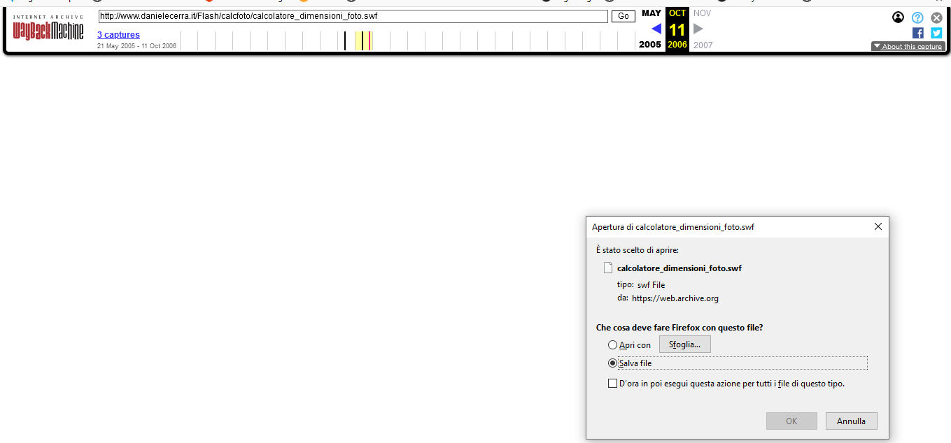

Infine ho sempre usato questo calcolatore e mi sono sempre trovato una bomba!
https://web.archive.org/web/20061011041 ... i_foto.swf
AH, dimenticavo, ovviamente parliamo di un'immagine singola stampata 300x200 vero? :?:
Altrimenti il discorso cambia totalmente! :o

sisi un immagine sola 300x200. Poi ne metteranno altre 2 piu piccole ma non sanno ancora quale delle 3 sarà la piu grande e quindi mi hanno chiesto di farle tutte 300x200. In tutti i casi sta renderizzando ora e va molto piu veloce.
Il link che hai girato non so come utilizzarlo, mi si apre una pagina ma non capisco cosa farci. tra l'altro mi chiede di scaricare un file in formato swf che non so come aprirlo. allego lo screen di quello che vedo.
