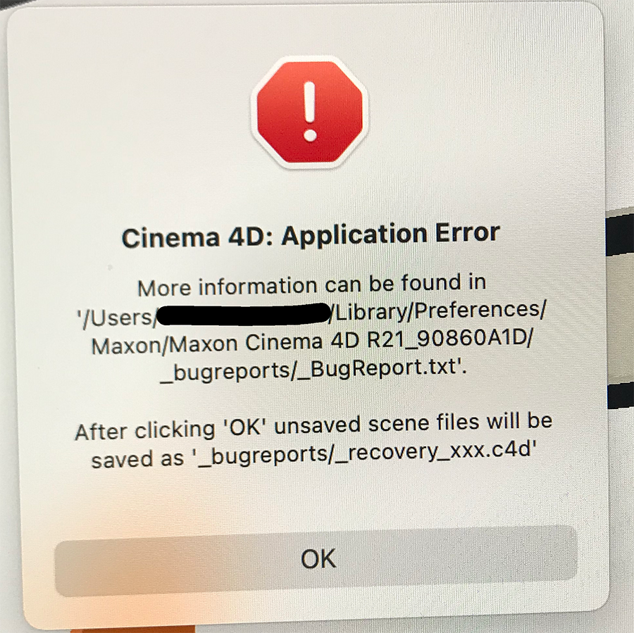

ciao a tutti, sono qui per chiedere come mai, di tanto in tanto, mi appare questo messaggio di errore.
me lo fa principalmente dopo l'attività di standby del monitor, cioè quando riprendo ad utilizzare il mac dopo un po' che è fermo.
rare volte me lo ha fatto anche mentre lavoravo, ma principalmente accade come ho detto prima.
qualcuno sa come risolverlo?
ho un mac 5k 2019 aggiornato ultima versione big sur (lo faceva anche con catalina)
grazie

Come suggerito dal programma stesso, prova a consultare il contenuto del file di testo _BugReport.txt (lo trovi al percorso indicato) in genere da informazioni sul programma o applicazione che ha causato l'errore!

si l'ho guardato peccato che è scritto in linguaggio macchina
Posts: 10608
Re: errore c4d R21
Avrei dato la colpa a bigSur, sei sicuro che lo faceva anche con Catalina? Perché la 21 non c’era quando è uscito bigSur.
Provato con la 23?

sicuro. proverò per prima cosa a reinstallare tutto e al massimo aggiornarlo alla 23.

È un problema che si presenta in modo random dopo lo standby, di solito con monitor di terzi, é presente sia su Big Sur che su Catalina e su vari Mac. Io non ho trovato soluzione, se non quella di impedire lo stop del monitor, sono solito spegnere sempre il computer quindi non è un grosso problema per me, però se uno è abituato a lasciare sempre in standby sarebbe meglio indagare una possibile soluzione con l’assistenza clienti.
