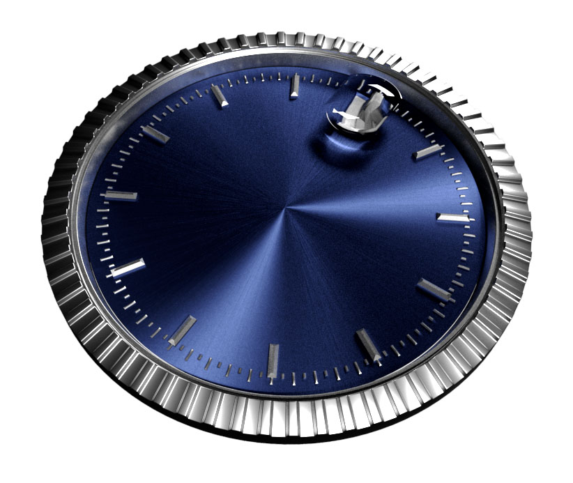

Eccolo quì, il riferimento da cui sono partito è quello dell'immagine del link nel post precedente, ovviamente la geometria e l'illuminazione sono differenti quindi ci sono degli scostamenti.
test quadrante.jpg (112.07 KiB) Viewed 1954 times
Questo è il file, devo verificare alcune cose su Vray perché Corona offre meno possibilità sull'anisotropia, comunque già così dovrebbe andare. Se risulta lento disattiva caustiche da vetro e settaggi di render.
