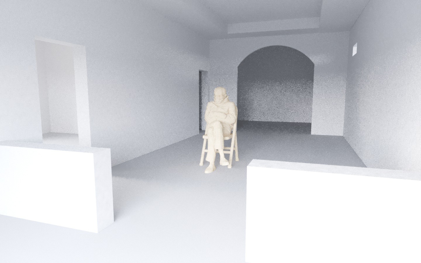

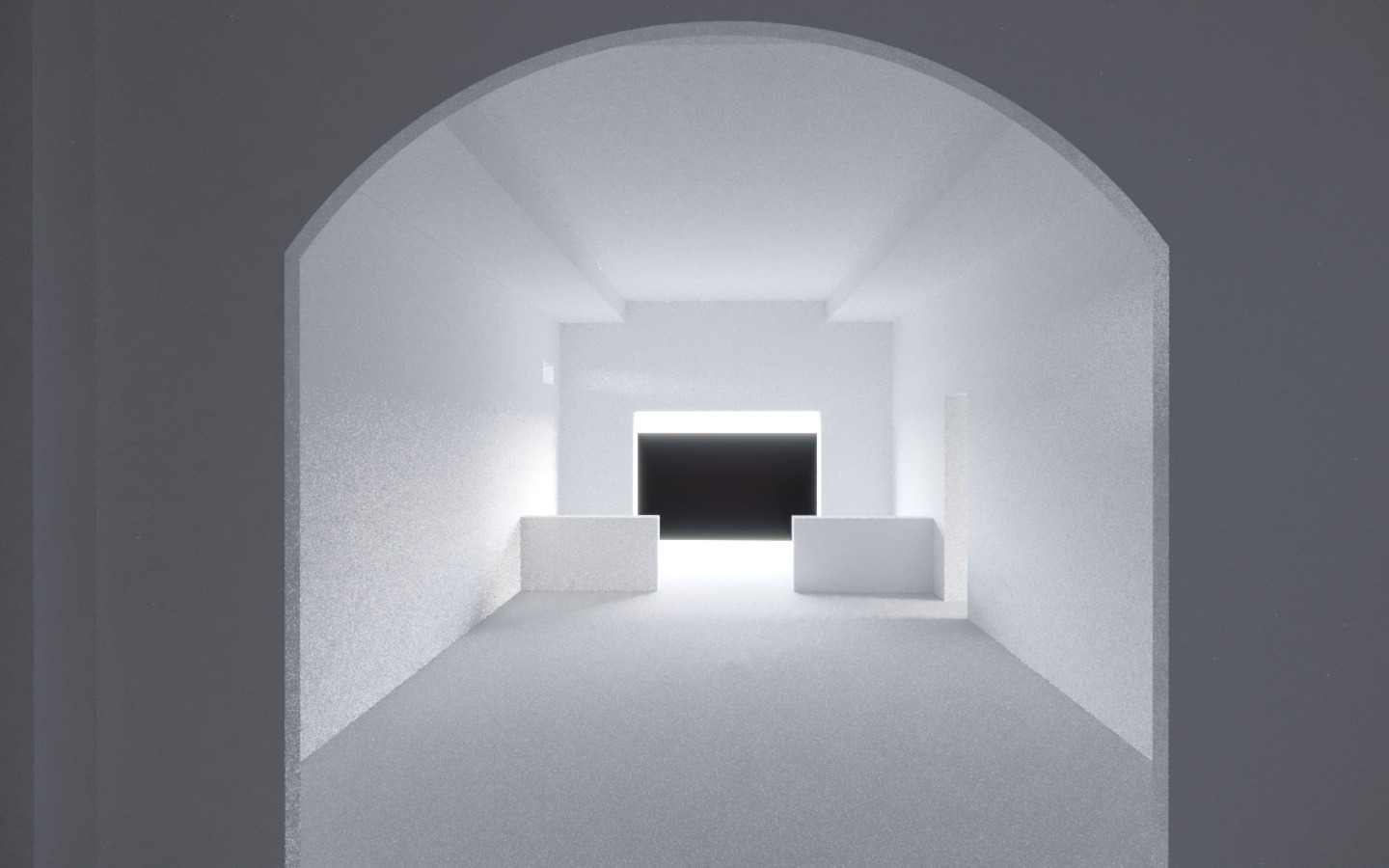

Buongiorno a tutti,
mi hanno chiesto di arredare una parte di una casa, inserendo i futuri arredi realizzando poi dei render!
La mia domanda principale è: LA LUCE!, come posso simulare la luce che entra "realmente" dal portone principale e dai due finestrini (con vetro opaco)?
Devo mettere un sole con le coordinate, orario ecc ecc?
Vorrebbero aggiungere un separé! composto da muro sotto e sopra da una libreria! Quindi filtrerebbe già la poca luce che entra!
Per il notturno invece mi gioco tutto con le IES, perché ci saranno dei faretti nel controsoffitto, per illuminare la sala!
Per simulare realmente i faretti che andranno a scegliere, che parametri devo guardare nelle schede tecniche, per simulare il fascio di luce?
Se volessi simulare invece una striscia led, rivolta verso l'alto, cosa mi consigliate?
Non so se vi basta l'immagine che allego (con Bernie furniture) all'interno :idea:
Vi ringrazio!

I motori di render non fanno altro che imitare la realtà, quindi se una scena nel mondo reale sarà buia non ti puoi aspettare miracoli... ciò premesso quello che farebbe un buon fotografo sarebbe accendere l'illuminazione artificiale, tarare l'esposizione della fotocamera, e all'occorrenza aggiungere dei softbox o riflettori di vario genere per portare luce dove manca. Ti basterà fare lo stesso.
Per i faretti, sul sito del produttore troverai verosimilmente le informazioni in lumens e la temperatura, inserisci questi due parametri e avrai luci correttamente tarate. Evita HDR (per il momento) e inserisci un cielo fisico, se serve una simulazione coerente con la luce naturale di progetto allora allinea il sole usando il sistema di Cinema che ti permette di inserire coordinate e ora/data. Per i ledstripes a soffitto puoi usare delle luci rettangolari, considera circa 1000lumens al metro lineare (quantità approssimativa che può variare sensibilmente a seconda della tipologia di led usata).
