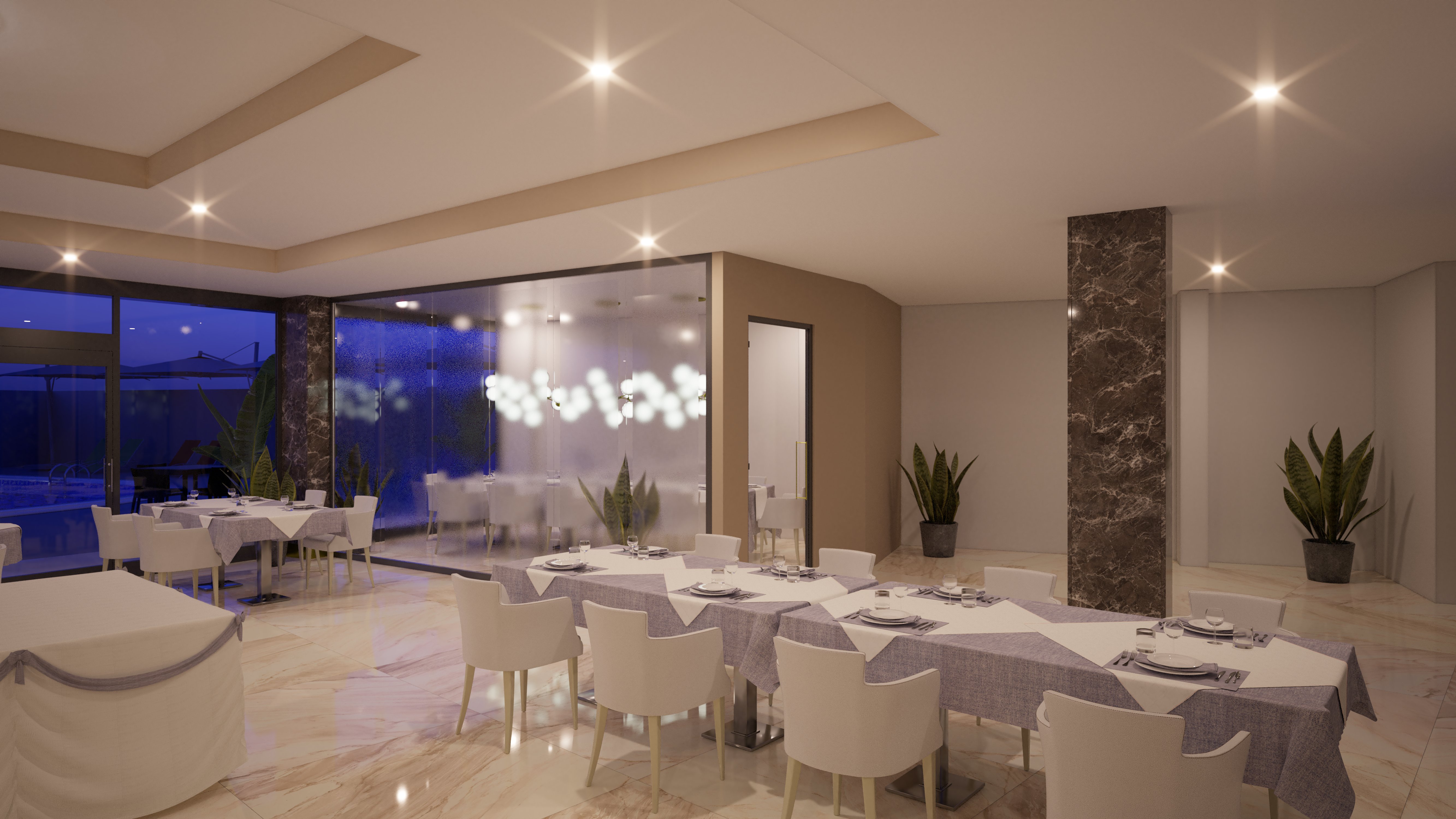

Ho fatto dei tentativi successivi dove ho provato ad aumentare:
Nel tab "Progressive Sampler" dei settaggi di Vray:
-Max Subdivs da 100(default di Vray) a 200
-Noise Threshold da 0,01(default di Vray) a 0,005
Il resto dei parametri sono quelli di default di Vray e come GI sto usando la Light cache. Come Output ho settato l'immagine a 5333x3000px(16:9) e 300dpi (3 ore e mezza per finire il calcolo in progressive). Allego comunque anche i settaggi principali del motore di render e quelli del materiale vetro opaco che ho fatto.
Aggiungo anche uno screen di come ho modellato le vetrate: Sono dei parallelepipedi con una piccola smussatura nelle giunture e una selezione rettangolare. Ho applicato il vetro trasparente all'oggetto e poi il materiale vetro satinato l'ho applicato alla selezione. Una cosa davvero semplicissima che (nella mia testa) simula la realtà dove la satinatura non è altro che una pellicola che viene incollata alla vetrata.

Certo sei passato ad un treshold molto forte ma non so se e' colpa del calcolo progressivo, non so come ragiona se ha soglie diverse rispetto al bucket. Il materiale in se non ha niente di che...

Ho guardato sul manuale e in teoria impiega più "dettaglio" nel calcolo della rifrazione. Anche perchè la satinatura non è male dove alle spalle c'è un oggetto vicino(e di colore chiaro), ma si perde rifrangendo il cielo della blue hour(che fa ancora un po schifetto perchè vira al viola).
Per quanto riguarda il Denoiser è un capitolo ancora molto ostico per me, mi spiego. Fa miracoli e pulisce perfettamete superfici non riflettenti ma a me fa disastri su materiali come specchi o vetri... perdo moltissimo dettaglio e mi da molto fastidio personalmente.
Ad oggi "risolvo" in post (ma senza grandi risultati).
In parole povere di sicuro sbaglio io e ogni specchio mi viene super opaco a causa del denoiser, quindi per tamponare abbasso il treshold(da 0.01 a 0.005) e aspetto piuttosto che alzare il treshold(0.01) e potenziare il denoiser(uso sempre il mild con opacità 50%).

Poi ho allegato sempre uno screen per far vedere che gia dal minuto 20 di calcolo in progressive la satinatura va bene quando dietro c'è il muro bianco ma è pessima dove in linea d'aria trova il cielo.
Secondo me l'errore che faccio è a monte oppure bisogna sparare qualche valore altissimo perchè il render è interamente illuminato da luce artificiale. Se lo facessi di giorno sicuramente la luce più potente risolverebbe il problema.

Precisiamo una cosa, i vetri satinati si possono ottenere sia tramite sabbiatura che acidatura che altri metodi, incluso quello dell'applicazione di un film di plastica satinata sulla superficie del vetro.pitdown1994 wrote: ↑Thu Feb 18, 2021 11:31 am Una cosa davvero semplicissima che (nella mia testa) simula la realtà dove la satinatura non è altro che una pellicola che viene incollata alla vetrata.
Se scegli quest'ultima opzione (cosa non scontata) allora dovrai farlo come nella realtà, cioè fai un vetro normalissimo col suo spessore e un materiale vetro, e poi prendi una faccia del solido, la duplichi, la scosti di 0.02cm tanto per non averla coincidente col vetro, e su questa faccia applichi un materiale plastico satinato con una trasparenza semplice.
Io uso spesso questa tecnica, sia perché molto veloce rispetto al calcolo di una satinatura globale del vetro, sia perché ti permette di applicare disegni come nell'immagine che ti allego:
