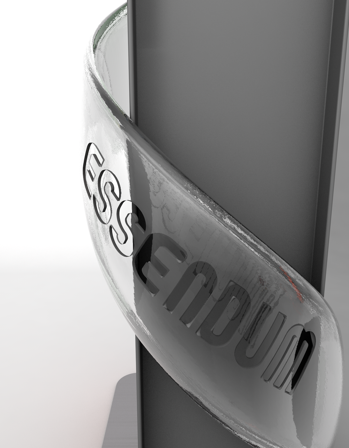

Buongiorno a tutti,
scusate ma sono ancora inesperto in cinema. Ma ho questo problema sulla superficie sui bordi per intenderci, ho già inserito nell'oggetto "superficie di suddivisione" ma c'è qualche altro problema che non so quale sia mi potete aiutare? grazie mille
progetto mobilità elettrica 098.png (1.81 MiB) Viewed 1599 times

Ehm, quale problema noti sul bordo? A me sembra un effetto corretto. Cioè sembra di vetro. Non deve essere così? Prima meglio se ci spieghi cosa vuoi ottenere :)

masterzone wrote: ↑Sun Mar 07, 2021 9:34 pm Ehm, quale problema noti sul bordo? A me sembra un effetto corretto. Cioè sembra di vetro. Non deve essere così? Prima meglio se ci spieghi cosa vuoi ottenere :)
Secondo me ci sono delle imperfezioni, noto che è un pò sgranato sul bordo non so se si può migliorare o mi conviene conviene lasciarlo cosi.

Beh dipende dall'oggetto...da come e' modellato...oppure potrebbe esserci del rilievo nel materiale del vetro? Penso che siano queste due cose che maggiormente influenzano l'effetto finale rugoso.
Se e' modellato male e lavori con la Subdivision Surfaces (Superficie di suddivisione) se la geometria non e' regolare ed e' piena di triangoli, avvengono delle strane venature data dalla cattiva geometria.
Se invece e' il materiale rischi di creare un rilievo sulla superficie :) senza vedere il modello e' difficile capire :)

masterzone wrote: ↑Mon Mar 08, 2021 11:48 am Beh dipende dall'oggetto...da come e' modellato...oppure potrebbe esserci del rilievo nel materiale del vetro? Penso che siano queste due cose che maggiormente influenzano l'effetto finale rugoso.
No, non ho messo il rilievo nel materiale del vetro ho messo colore, diffusione, trasparenza, ambiente, riflettanza. Probabilmente ho fatto qualche errore di modellazione. Sei stato molto esaustivo nelle risposte grazie ancora.

tranquillo figurati, si allora ci sta che sia la modellazione del nastro che da quei difetti. Se si costruisce un oggetto in virtu di mapparlo con del vetro, l'oggetto deve avere una superficie praticamente perfetta altrimenti si vedono delle imperfezioni, pero' alla fine anche se ti terrai a media distanza dall'oggetto vedrai che il risultato non sara' male...:)
