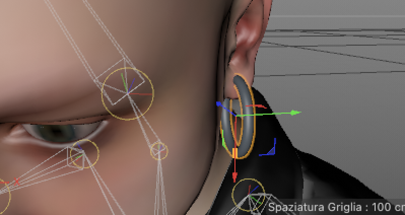

Ciao a tutti, allora vi posto subito il mio problema. Ho scaricato un omino che balla su mixamo, ma volevo aggiungerci delle cose tra cui un orecchino, ma ovviamente appena lo faccio lo metto ma non è legato al movimento dell'omino e quindi rimane fermo. Volevo capire cosa poter fare per legarlo all'orecchio e nel momento in cui lui balla l'orecchino rimanesse legato all'orecchio.
grazie ancora in anticipo
PS: l'oggetto è un fbx
Schermata 2021-03-29 alle 16.24.24.png (166.68 KiB) Viewed 1093 times
Posts: 10608
Re: legare oggetti in movimento
Mi pare che per fare una cosa del genere, per far prima si inserisce lo SKIN object dentro e lo si lega alla joint della testa, pesato al 100% mi pare...se invece si trova in una zona non soggetta a distorsione, puoi inserire gli oggetti aggiuntivi dentro la gerarchia della joint e si muoveranno rigidi perche semplicemente inseriti in gerarchia...
