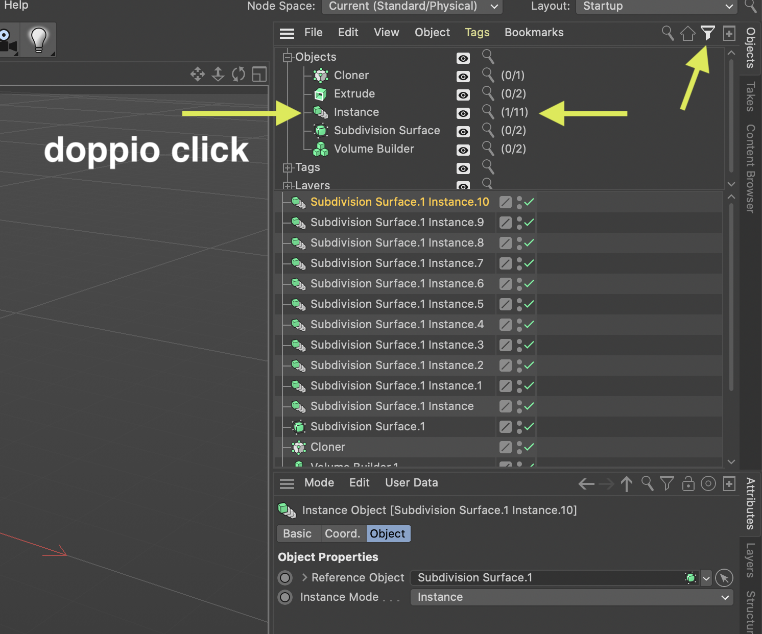

Buongiorno a tutti, da neofita chiedo supporto:
carico file ".stp" di un apparecchio meccanico composto da oggetti e istanze di oggetti,
esporto senza modificare niente in ".obj" e alcuni oggetti (o le loro istanze) perdono la loro posizione.
Cosa mi sta sfuggendo?
Ringrazio fin d'ora per il supporto.
Pietro

la loro posizione? oddio potrebbe succedere in fase di esportazione, fai prima tu la conversione delle istanze a mano, le selezioni tutte tramite la legenda degli oggetti (simbolo a forma di imbuto sopra la gestione oggetti) e poi le converti tu prima di esportare...:)

Si infatti, sicuramente succede in fase di esportazione forse perchè le "istanze" non sono previste nel formato obj ... !? Sicuramente trasformandole in oggetti si risolve il problema. Diventa un po' complicato quando sono qualche centinaio :)

Beh ma ci metti un attimo da questo pannello...
Screenshot 2021-04-14 at 12.03.30.png (837.62 KiB) Viewed 2089 times

Grazie ... non avevo capito ... in effetti così si fa presto e sei sicuro di non perdertene una.
Grazie mille.
