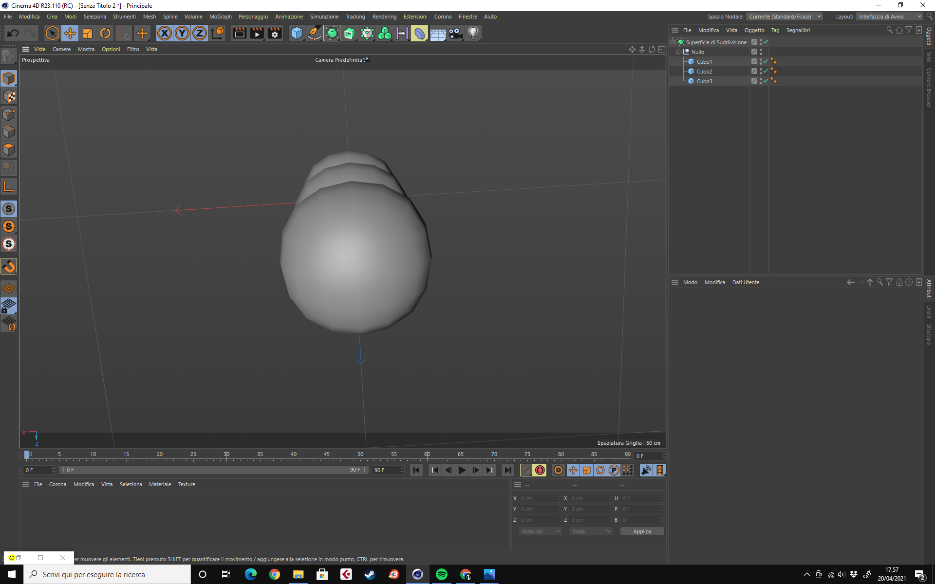

Si sono sicuro perchè in un certo modo funziona ancora nella r23. Solo che funziona in modo anomalo.
Questa è la situazione tipo a cui mi riferisco.
Screenshot (51).png (331.71 KiB) Viewed 1240 times
Nella r20 facendo doppio clic nella viewport sul primo cubo quel cubo veniva selezionato direttamente nella gerarchia risparmiandomi davvero un sacco di tempo.
Nella r23 utilizzando lo stesso metodo mi va a selezionare il cubo 3, ovvero quello più in fondo. Quindi sono costretto o a cercare l'oggetto nella gerarchia o a disabilitare la superficie di suddivisione per poterlo selezionare direttamente dalla viewport.
