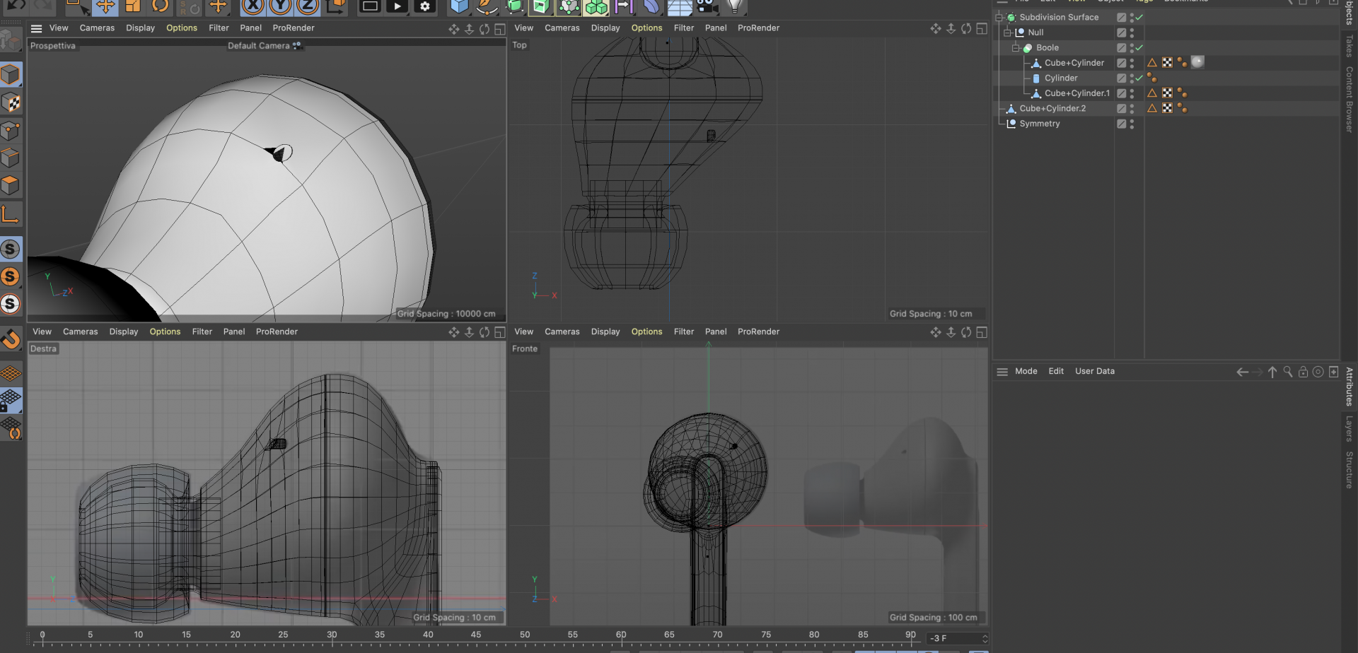

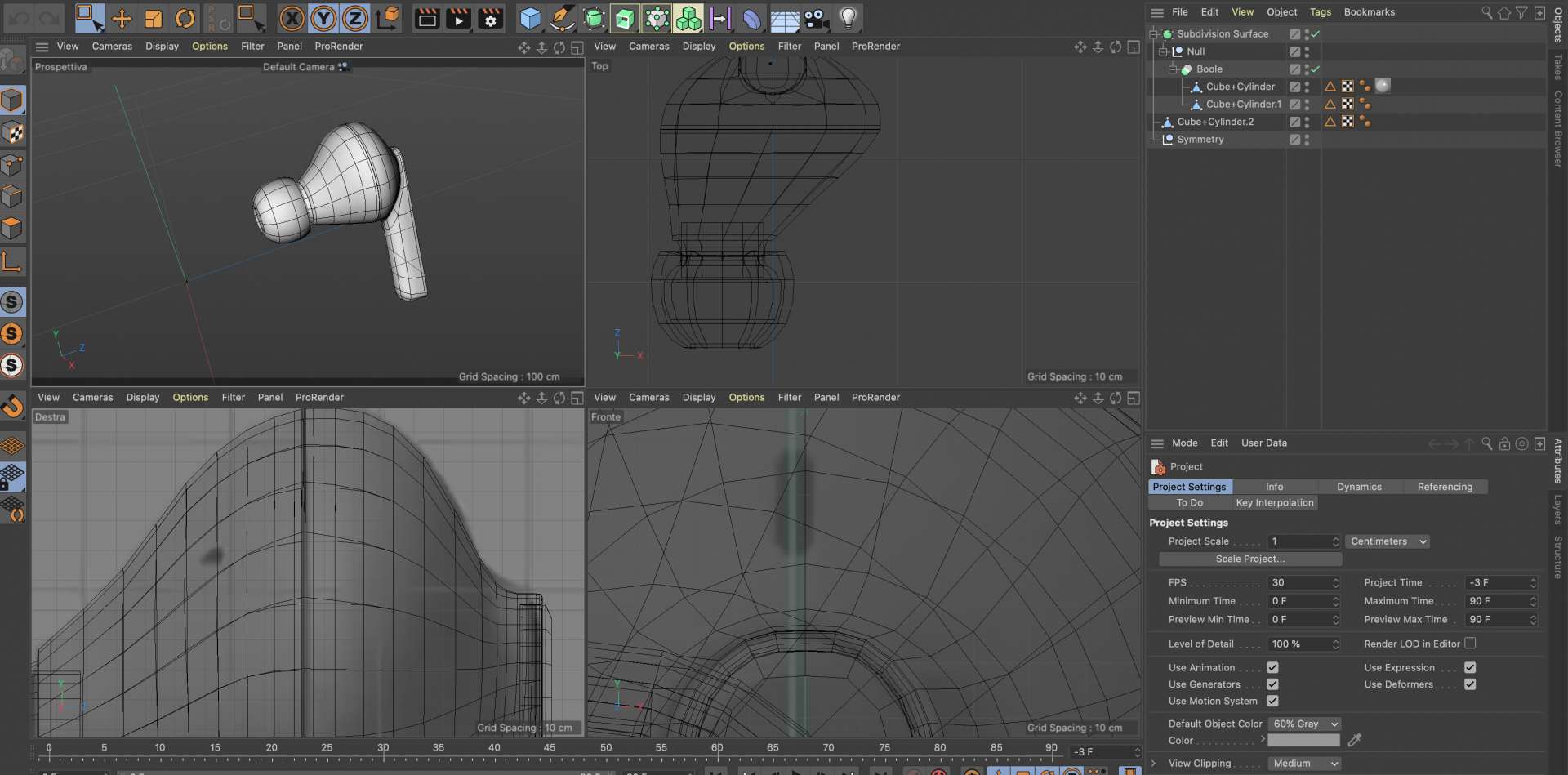

Ciao a tutti!
Scusate forse faccio domande che sono stupide ma non riesco a trovare i motivi del perchè non funzioni.
Ho creato le cuffie, dovrei andare creare due buchi uno nella parte superiore e uno nella parte posteriore dell'oggetto.
Il problema è quando faccio la booleana, non viene bene. Il buco è mezzo aperto oppure se viene il buco, si distorce ai lati.
Da cosa dipende questo? La struttura sembra omogenea e allineata.
Grazie :-(( ;)
Posts: 10601
Re: Booleana
Non devi assolutamente mai bucare una superficie tramite Booleana se poi e' inserita nella Sub-D, perche' la booleana crea una sorta di poligoni distrutti che non vanno d'accordo con la pulizia invece della maglia quadrangolare inserita nella SUB-D.
Devi realizzare i fori con i poligoni per lavorare bene :)
