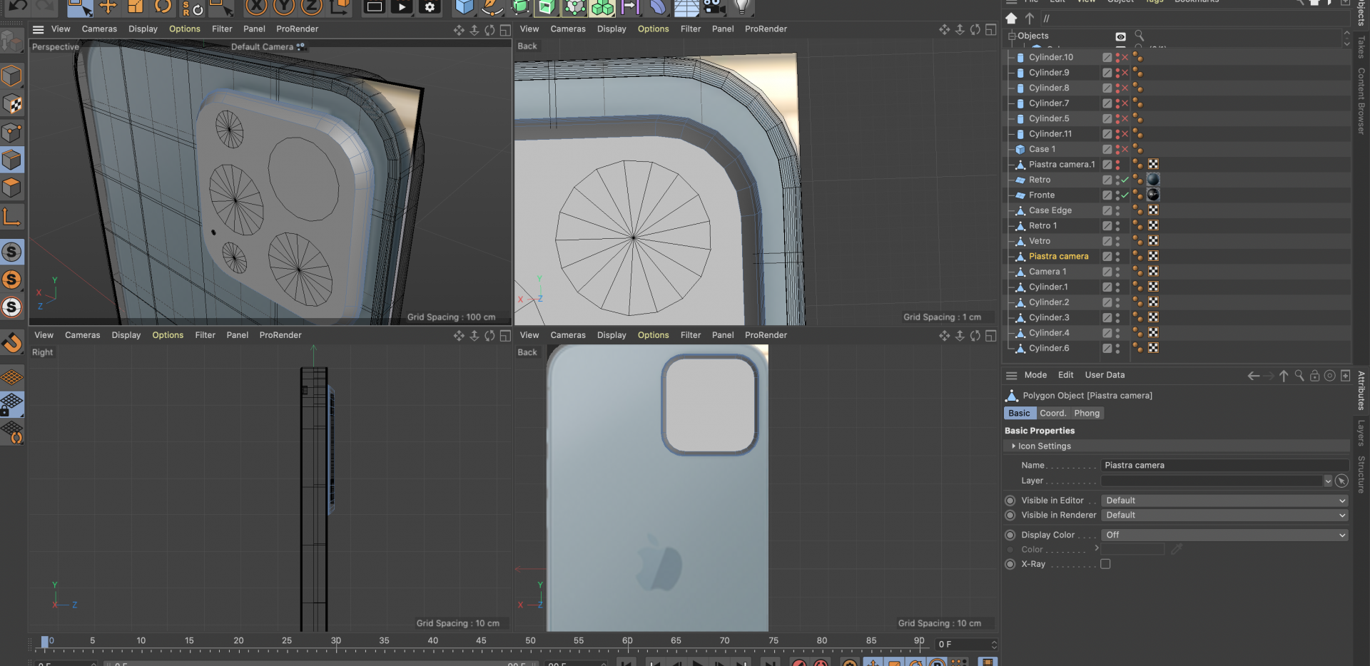

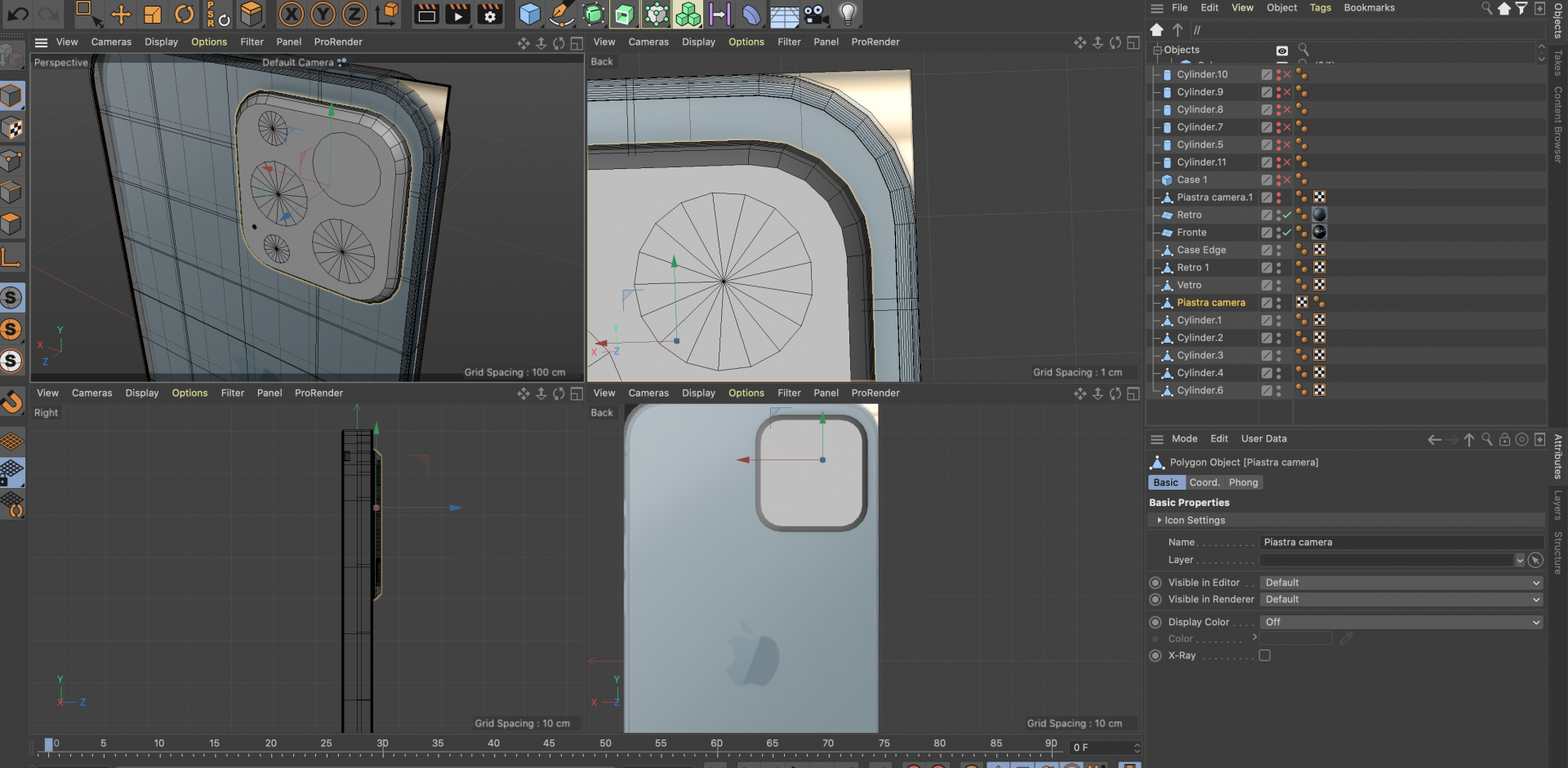

Ciao a tutti!
Quando si hanno due oggetti, tipo un cilindro e una piastra, come faccio ad unirli e creare un buco ?
Stavo guardando un video in cui uniscono questi due oggetti, la camera uno con la base.
Quando vado ad unire i due oggetti però, non mi crea un unione tra i due.
Il cilindro dovrebbe diventare parte della base creando uno scalosso in modo tale da poter creare altre parti dentro al foro.
Non so se mi sono spiegata.
Qui sotto vi metto le foto di ciò che mi viene quando unisco gli oggetti.
Per unirli ho usato il "connect object + delete
Grazieeeeee

Allora, nella situazione che hai tu, per poter creare un foro pieno, devi fare in modo che il supporto della fotocamera sia un solido e il cilindro che inserisci dentro per creare il buco deve essere anch'esso un solido.
Dopodiché vai di Booleana, inserisci l'oggetto da tagliare e poi l'oggetto che taglia dentro (A-B) e ti troverai lo scanso del foro dentro la piastrina delle fotocamere...
Era questo che intendevi?
