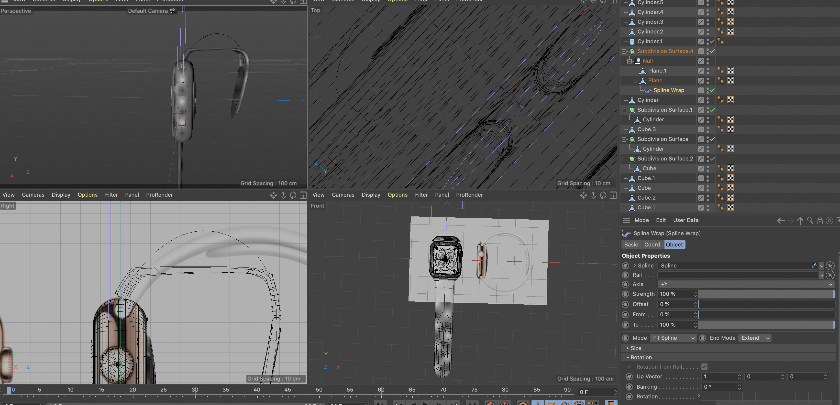

Buongiorno, vorrei chiedere una cosa riguardante la SPLINE WRAP.
Cercando di realizzarla il mio oggetto non compie una rotazione continua e fluida ma va a creare un angolo retto nonostante la spline sia stata fatta curva.
Quale potrebbe essere il problema?
Grazie
Posts: 10608
Re: Spline Wrap
Penso ti manchino delle suddivisioni sul cinturino....po esse? comunque in generale non devi mettere il poligonale, secondo me ti conviene far si che lo spline wrap acchiappi la Subdivision surfaces cosi' e' gia ben suddivisa...fai un gruppo e inserisci la SUBD insieme allo spline wrap, cosi' viene piu morbida perche' il deformatore va a wrappare l'oggetto gia lisciato e non il vero poligonale...
