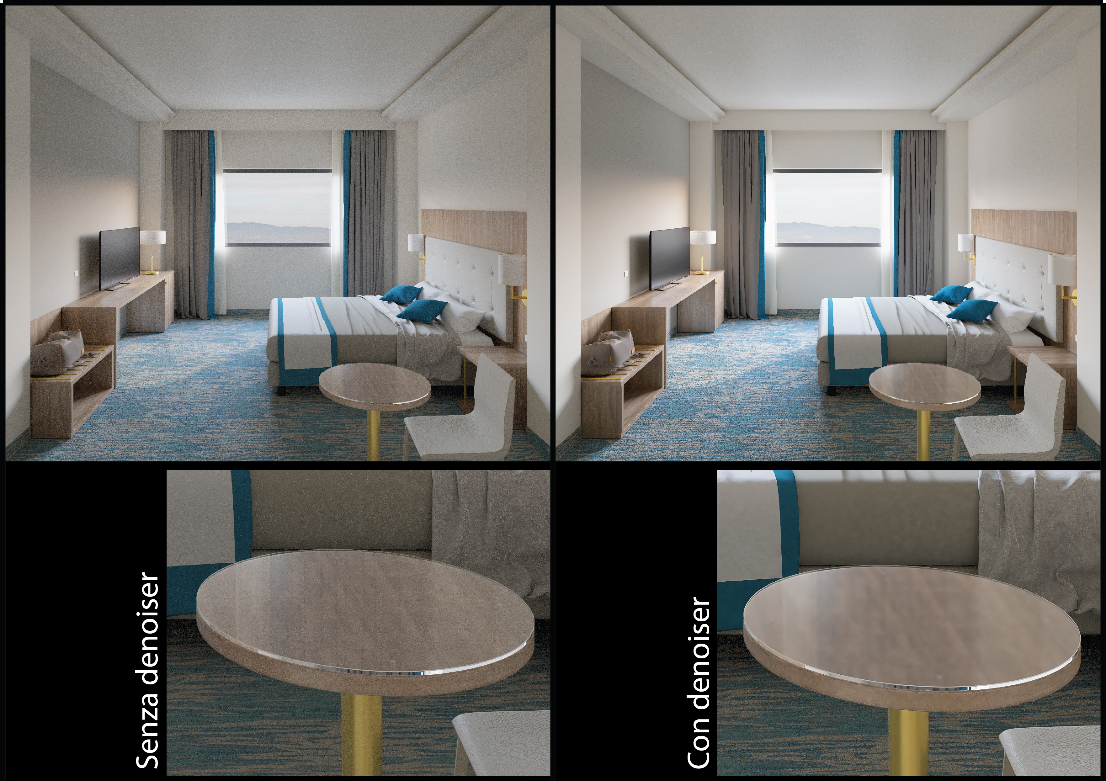

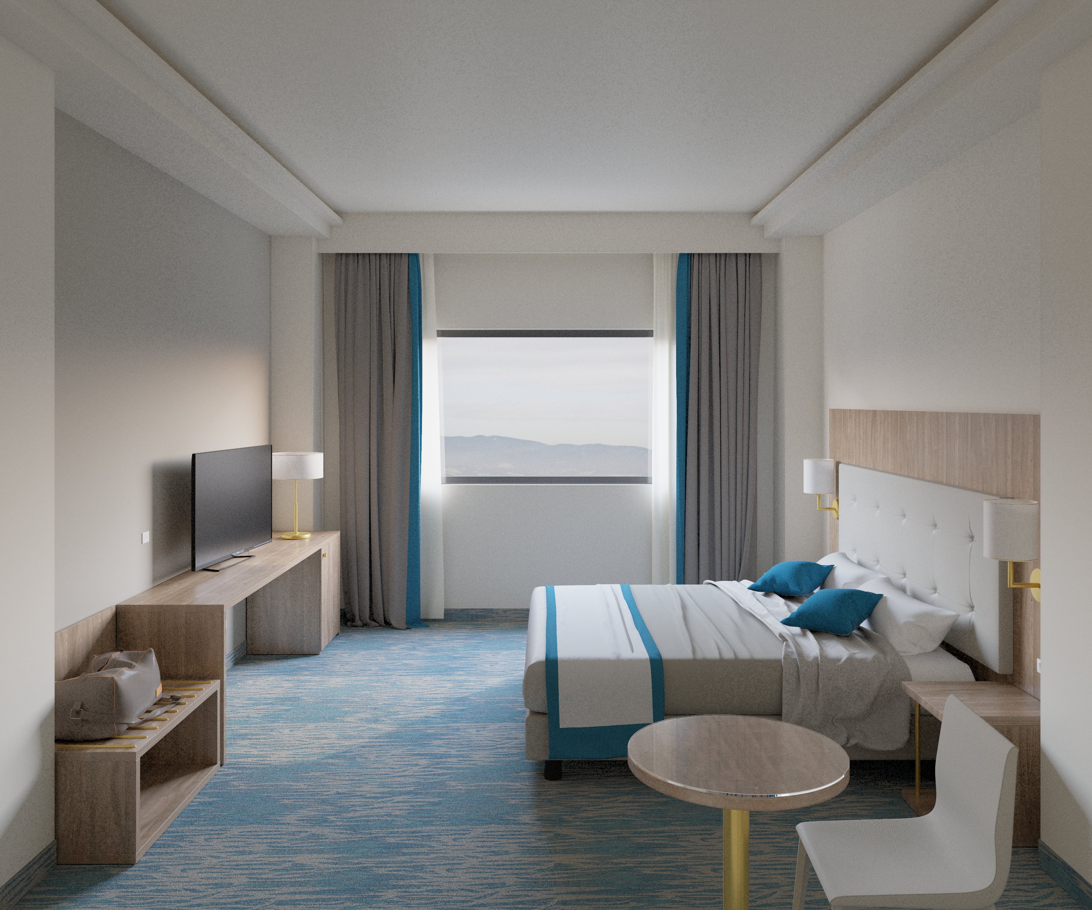

Faccio un esempio concreto per spiegare dove vorrei imparare ad usare photoshop in maniera mirata. Parlo delle rifrazioni e delle riflessioni che mi vengono spesso opacizzate nel render finale dopo l'azione del denoiser. Allego due immagini di render fatti nel mio studio dove il tavolino in primo piano è un melaminico come il resto dei mobili ma la rifrazione sul top in vetro risulta molto sbiadita dal denoiser.
L'illuminazione è esclusivamente quella del cielo con sole di Vray in particolare ho usato il Sky model "Improved"(sottolineo che il sole l'ho dovuto iper depotenziare: 0.2 nel light mix e in scena l'intensità è 0.001).
La camera l'ho settata cosi: ISO 1800, F-number 8, Shutter speed 12.
Settaggi sono quelli standard allegeriti un po perchè questi render verranno visti in jpg solo da telefono:
tab common: Default V-ray denoiser Mild
tab V-ray: min subdivs 1, Max subdivs 100 Noise threshold 0.02
tab GI: GI engine light Cache, light cache subdivis 1000, Sample size 0.07
Output: 3600x3000 a 300 dpi, tempo di calcolo 2ore e 20min.

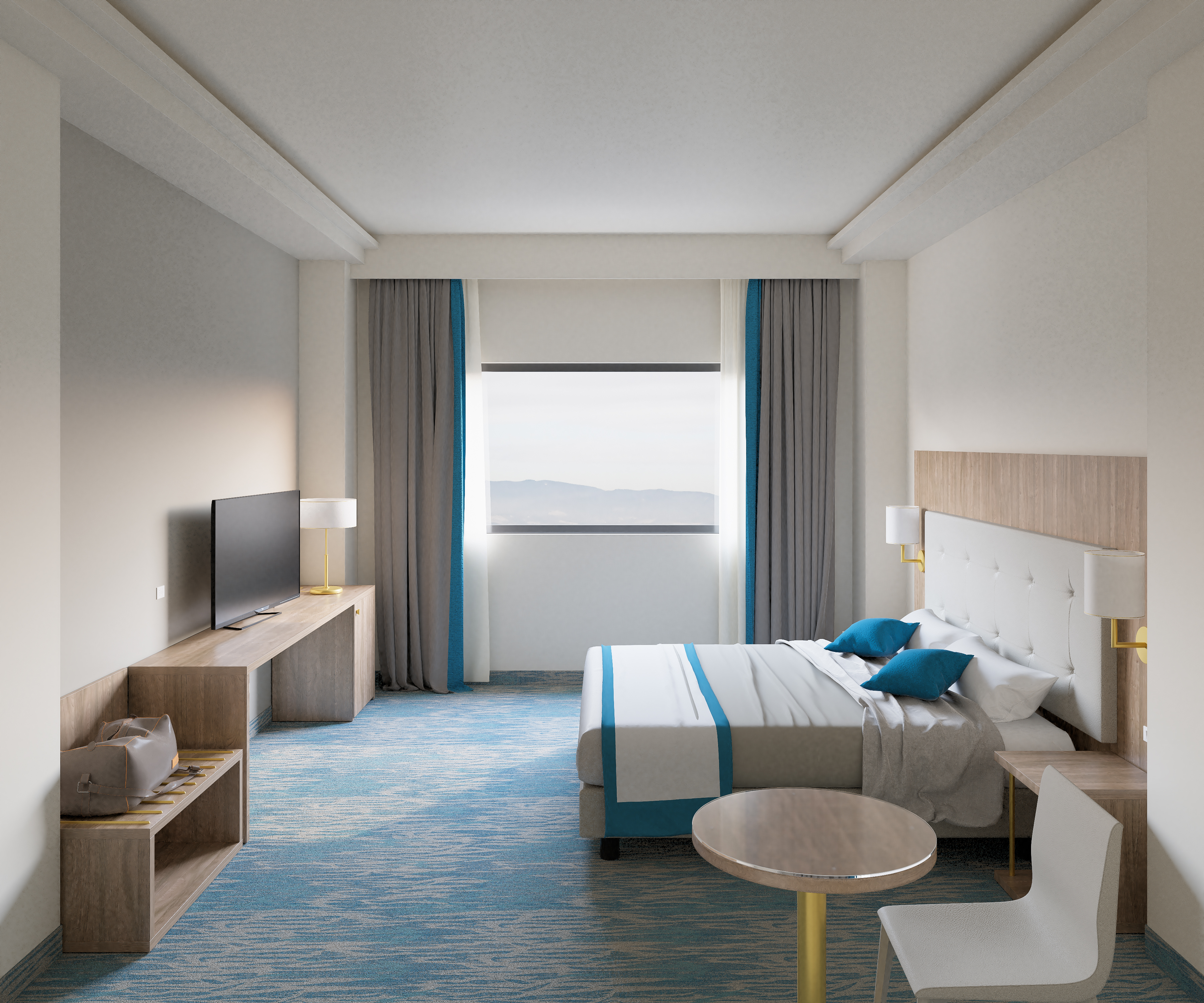

mi ero scordato di mettere quella con denoiser appicato
pitdown1994
Posts: 194
Joined: Mon Nov 04, 2019 2:47 pm
Re: Ricreare la Beauty in photoshop
Post by pitdown1994 »

Innanzitutto bravo, il render mi piace ha una luce molto gradevole! :)
Vorrei però sottolineare 2 cose, la prima è che un piano in vetro su un tavolino, in quella posizione, secondo me, diventa quasi uno specchio e quindi dovrebbe riflettere molto di più, ti consiglierei di rivedere la riflessione del materiale vetro!
La seconda è che credo sia sempre importante (penso che Sirio ce lo confermerà) regolare i parametri della camera in modo realistico, lo shutter speed è quasi da lunga esposizione, l'ISO è alto ma potrebbe anche starci e l'F-number a 8 si usa per gli esterni, poi grazie al piffero che hai dovuto depotenziare il sole!!! Magari è anche questo (non vorrei dire castronate, Sirio correggimi se sbaglio!) che porta ad avere molto NOISE poi da correggere ahimé con l'uso smodato del denoiser!

Sono pienamente d'accordo con te Hurricane sul fatto che un vetro in quella posizione dovrebbe riflettere quasi a specchio, il punto è che ho settato l'IOR della rifrazione "collegandola" all'IOR della riflessione e il valore di IOR l'ho preso da una tabella con tutti i valori. Li ce ne sono molti e io ho arbitrariamente messo il valore 1.6 ora provo a portarlo a 2 e mando un altro render.
Per quanto riguarda la camera mi sono guardato video di fotografi che scattavano foto in ambienti simili ma evidentemente ho sbagliato qualche valutazione. Chiedo a voi a questo punto se riuscite a darmi un consiglio sui tre parametri che nella realtà verrebbero settati nella reflex in queste condizioni. E si credo anche io che sistemando questi parametri i tempi di render si accorciano e il render finale si pulisca di più(proprio perchè in più di 2 ore di render non mi ha soddisfatto, ci sono tutti i muri zeppi di noise)

Dovresti rivedere parecchie cose secondo me... Hurri ti ha fatto notare che i parametri della camera non sono corretti ed è vero. Poi se mettevi un tappeto con le pieghe ti avrebbe massacrato ma questo è un altro discorso. :lol:
Comunque, per un interno parti con questi parametri fotocamera: ISO 800 f-number 3 e shutter 60
Non toccare il cielo fisico. Piuttosto alza gli iso se hai bisogno.
Secondo me va rivista l'inquadratura, la modellazione e anche i materiali. Troppe cose che convincono poco.
Con il VFB riesci a lavorare benissimo a 32 bit ma, se usi arionFx, ti assicuro che va bene comunque. Io per esempio tutta la post-produzione la faccio con Ps e mi trovo benissimo. Forse perchè uso Ps da tempo e non posso fare a meno di questo programma.
Lavorare con il camera Raw di Ps a 32 bit è sbagliato perchè non gestisce bene questa profondità colore. Quindi: o approfondisci arionFx o usi Il VFB se vuoi lavorare a 32 bit. Volendo c'è anche Affinity che è un ottimo programma secondo me e anche più semplice di PS.. Ah, se vuoi ricreare il beauty poi sei obbligato a lavorare a 32 bit e in linear.
