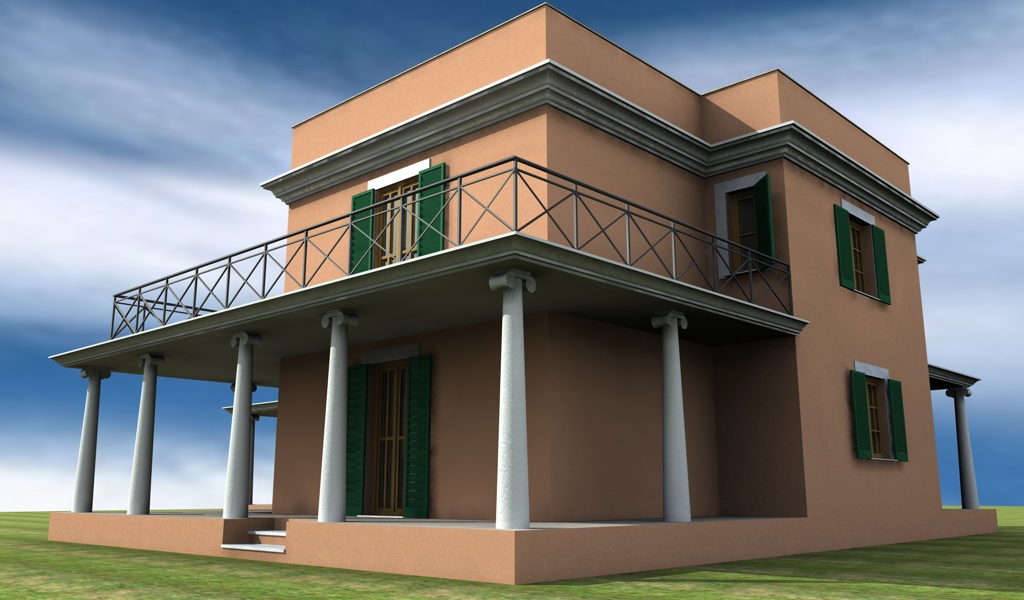

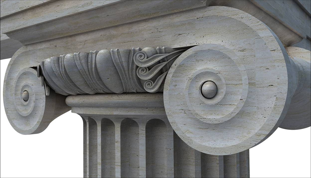

Render02Render 01Rieccomi, la modellazione del capitello ionico è andata aventi, alla fine ho anche dato vita al mio primo lavoro con C4D, fino ad ora sono arrivato a questo livello.
Vorrei però, se possibile, sapere come fare per eliminare le macchie o meglio quali sono i settaggi che influiscono a tal fine.
in un secondo tempo vedrò anche di sistemare meglio il prato e quel vetro della render 02 che si vede come fosse tagliato in obbliguo.
Ah dimenticavo, esiste un modo per deselezionare contemporaneamente i materiali per lasciare il modello nudo e crudo (per lo studio delle luci).
Buon lavoro a tutti!

bravo non male come inizio adesso cerca di bilanciare un po meglio i chiaroscuri.
Per la modellazzione dei capitelli ti consiglio di guardare, almeno per il rispetto delle proporzioni, il manuale del vignola " Regola delli 5 ordini dell'Architettura, la tua voluta risulta totalmente sporporzionata rispetto alla colonna.
Ti posto un lavoretto eseguito un paio di anni fà per un esame.
Ho seguito il manuale del vignola per la costruzione degli ordini.
Ciao Ettore.
