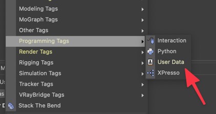

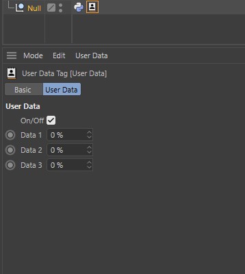

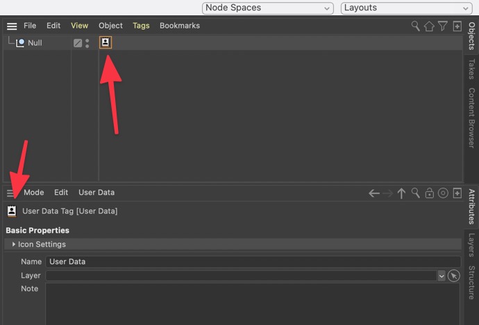

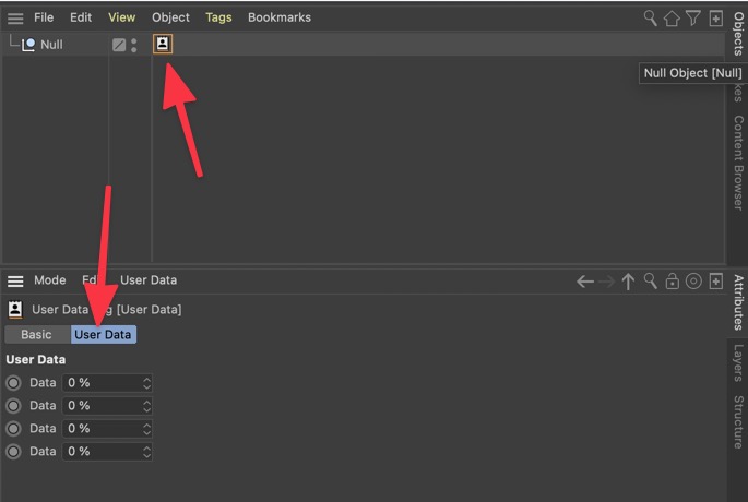

Ciao sto cercando di convertire questo script ma non riesco, in realtà lo script funziona benissimo con gli user data dell’oggetto nullo ma volevo adattarlo al tag User data di c4d (vedi immagini ) pensate che sia possibile ?

Questo è il codice da usare (in un tag python)
Code: Select all
import c4d
from c4d import gui
def main():
    null = op.GetObject()
    tag = null.GetTag(c4d.Tuserdata,0)
    h1 = tag.GetUserDataContainer()
    for descId, container in h1:
        if descId[1].id == 2 or descId[1].id == 3 or descId[1].id == 4:
            if tag[c4d.ID_USERDATA,1] == False:
                container[c4d.DESC_HIDE] = True
                tag.SetUserDataContainer(descId, container)
            if tag[c4d.ID_USERDATA,1] == True:
                container[c4d.DESC_HIDE] = False
