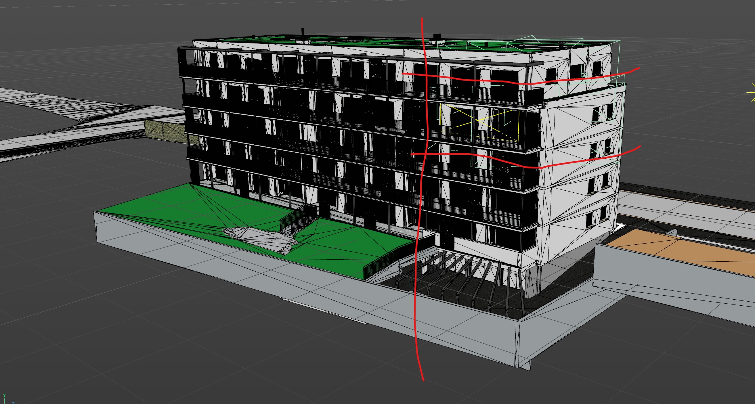

Buona sera a tutti.
Da qualche periodo ho ripreso a usare C4D dopo circa 8 anni di fermo, ai tempi dell'unverità l'ho usato solo per renderizzare con risultati discreti, i modelli venivano importati direttamente da Archicad o Autocad quindi mai usato comandi del software stesso; adesso dovrei fare dei render interni e vorrei usare solo il piano in questione e il resto del modello tagliarlo/dividerlo e cancellarlo, per allegerire anche il file e di conseguenza muovermi meglio tridimensionalmente
Quindi mi chiedo come posso tagliare un interro modello con le migliaia di livelli presenti e cancellarlo?? qule comendo usare? quale ppotrebbe essere la procedura?
Grazie

Hai molte possibilità, booleana, tagli con piano e molto altro, se si trattasse solo di un taglio a livello di render ti direi di usare il Vray clipper che è la soluzione più veloce e semplice.

Grazie Sirio delle risposte.
Mi sembra per quello che sto vedendo su internet che Vray Clipper appunto mantiene il modello per com'è e lo taglia solo in fase di render.
Quello che cerco e più che altro esattamente un "piano di Taglio" ma non so come procedere.
