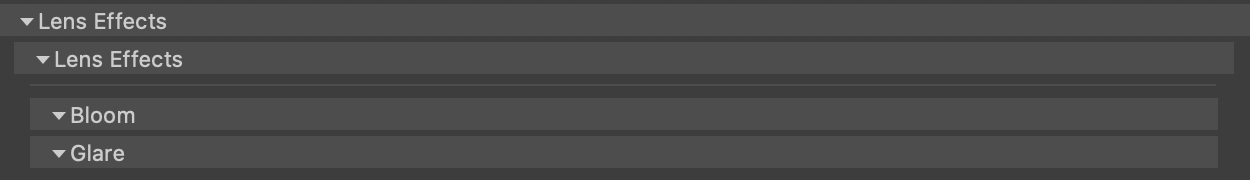

Ok grazie mille. Ho un'altro problema che sarebbe il fatto di non avere gli effetti Glare. Li vedo ma non me li fa attivare, probabilmente devo scaricare qualcosa. Sapete come si fa per aggiungere? è un plug in?

Devi attivarli dai render settings, devi prima andare in modalità expert

Grazie mille ! Davvero!
