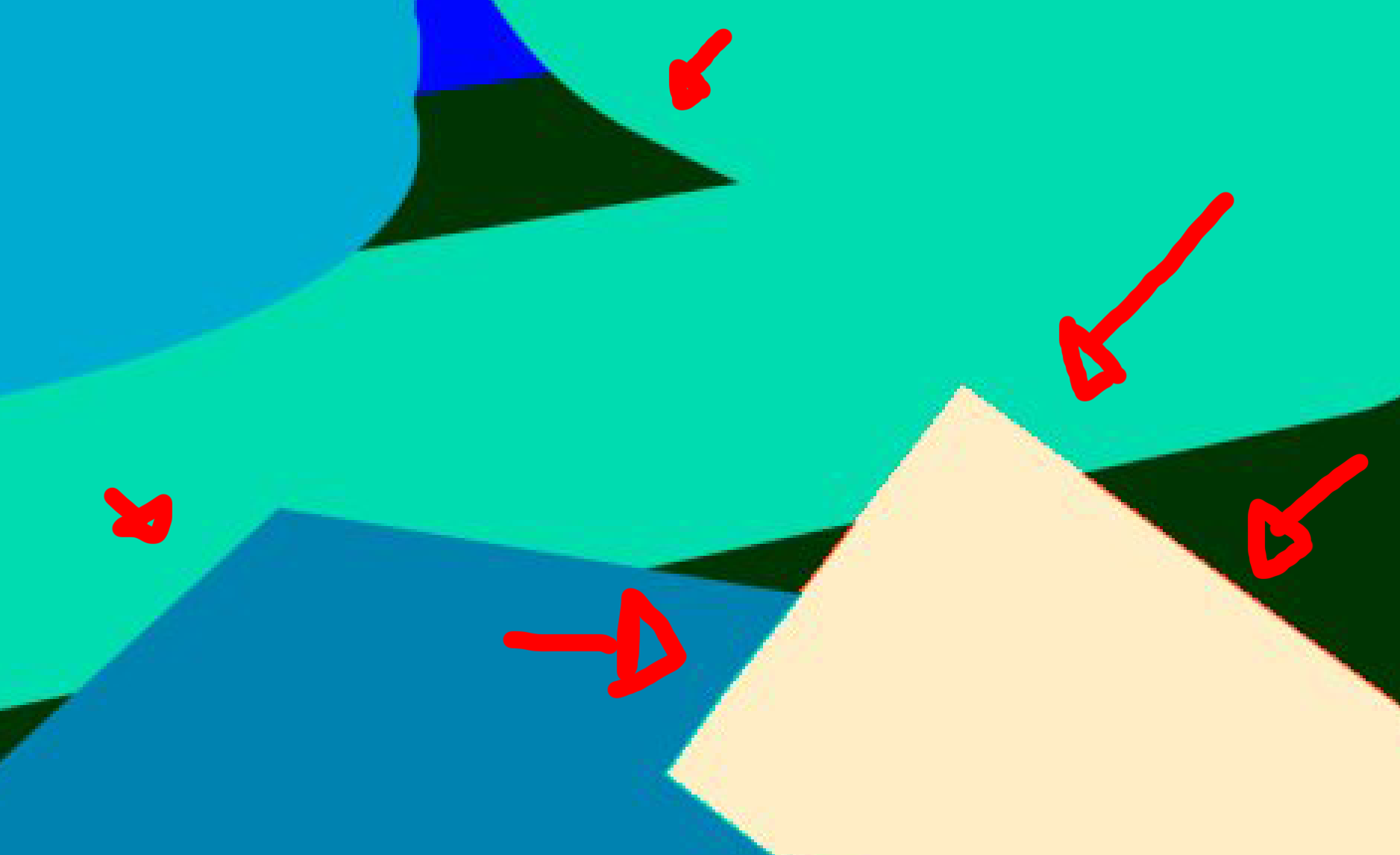

Buongiorno! avrei una domandina sul cryptomatte! come si vede nell immagine è sempre "sporco" rendendo poi difficile e imprecisa la post lavorazione (nel mio caso in photoshop). Oltre a non essere un colore omogeneo, presenta anche delle linee di diverso colore in prossimità dei bordi! E' una questione di impostazioni? io ho lasciato tutto di default...grazie!

A me più che altro sembrano artefatti tipo jpg, come l’hai salvato?

Con la tua domanda mi hai in parte risposto=) si quello era salvato in jpg, ma anche in tiff mi rimane il problema delle linee sui bordi, anzi è accentuato. !

Ma dal frame buffer si vede bene?

No, anche dal frame buffer c'è quel bordo sbagliato!

Il bordo è giusto, il Cryptomatte non è concepito per fare selezioni tipo i pass colorati dei material ID che si facevano un tempo con le vecchie versioni di Vray.
Per poter fare selezioni corrette devi usare plugin specifici. Sono abbastanza sicuro che almeno per Windows esista un plugin per PS, se fai qualche ricerca probabilmente lo trovi. Il problema degli artefatti invece era dovuto solo alla compressione del jpg. Se vuoi creare pass precisi penso che li puoi comunque creare dal VFB, quando mostri la maschera generata dalla selezione Cryptomatte dovresti poterla salvare senza problemi, ovviamente usa un formato lossless altrimenti ti trovi artefatti. Una domanda, hai motivi particolari per fare le tue correzioni in PS e non direttamente dal VFB?
