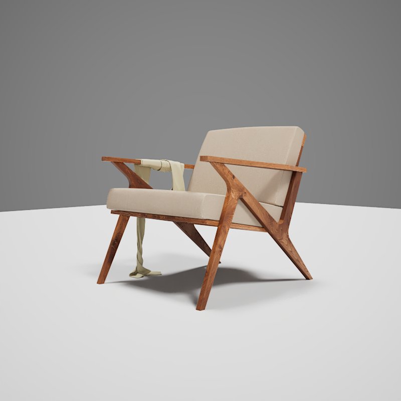

Ciao Ragazzi. Sto provando la nuova versione di Vray 5.
Non vengo a capo del matte shadow.
Mi spiego. Creo un piano. Ci metto su un`oggetto e lo illumino tramite HDR. Cerco di toglier via il piano e lasciare solo le ombre..... ma non va via in nessun modo.
Sapete darmi qualche dritta?

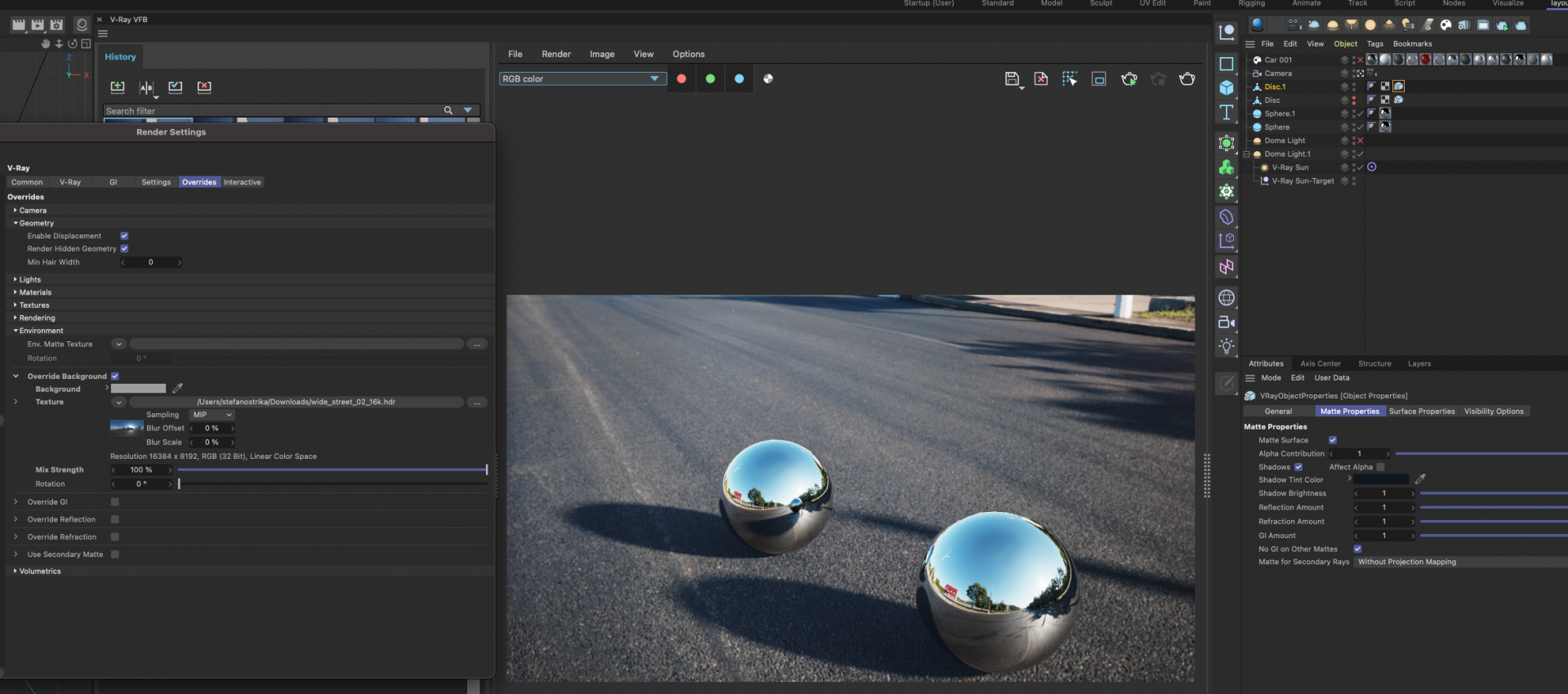

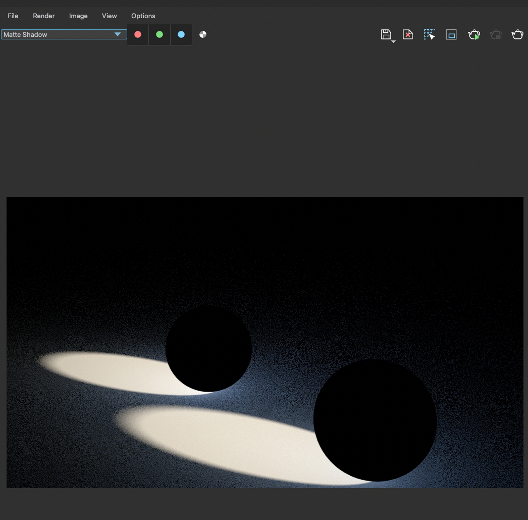

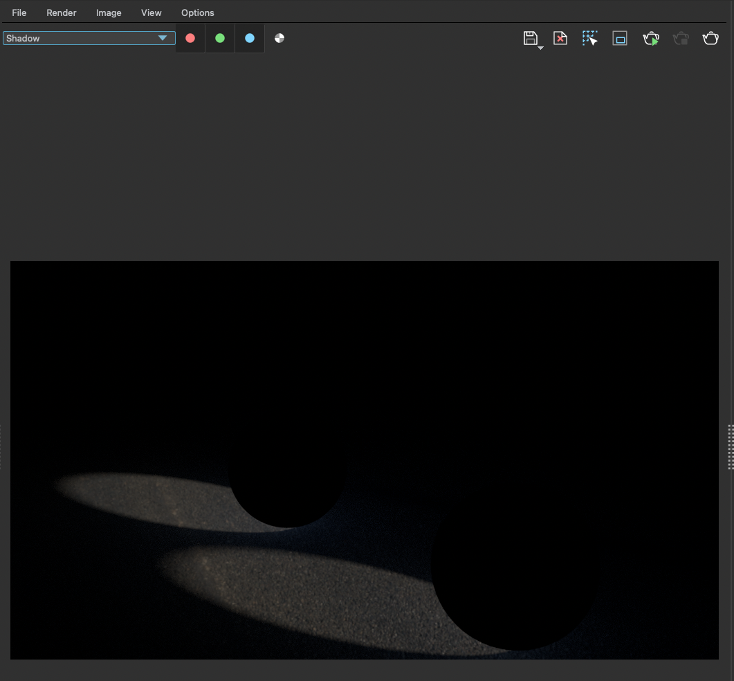

Qual'è lo scopo? se posti un'esempio capisco meglio.
Intanto ti allego un paio di esempi di un setup col matte, inclusi alcuni canali che potrebbero esserti utili.

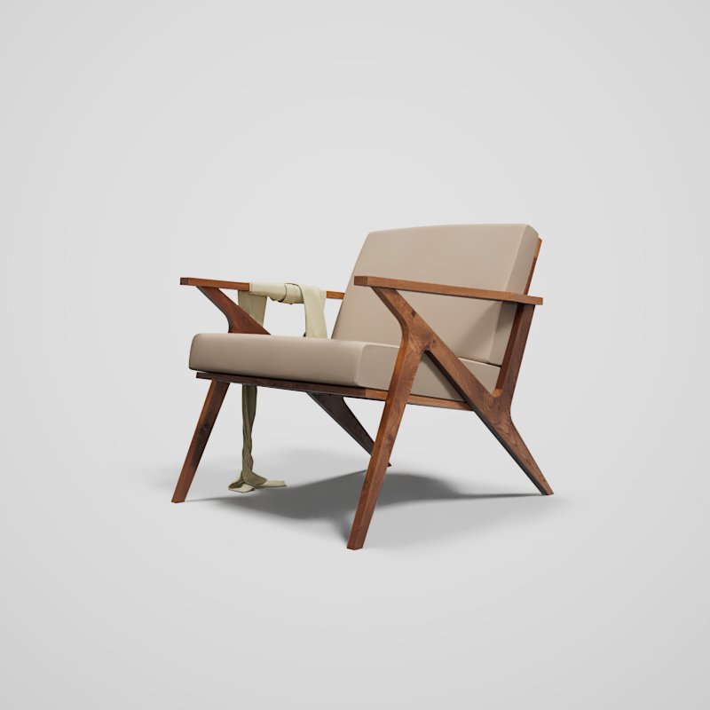

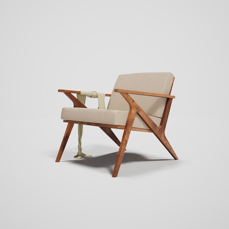

ho capito qual`era il problema.
Stavo provando solo con la GPU. Se ci fai caso nel render GPU il fondo si vede leggermente mentre in quello cpu no.
Ovviamente avendo il fondo bianco si attenua ma mettendo come fondo un grigio scuro si vede che il piano non scompare.
Attivando CPU .. tutto ok.
