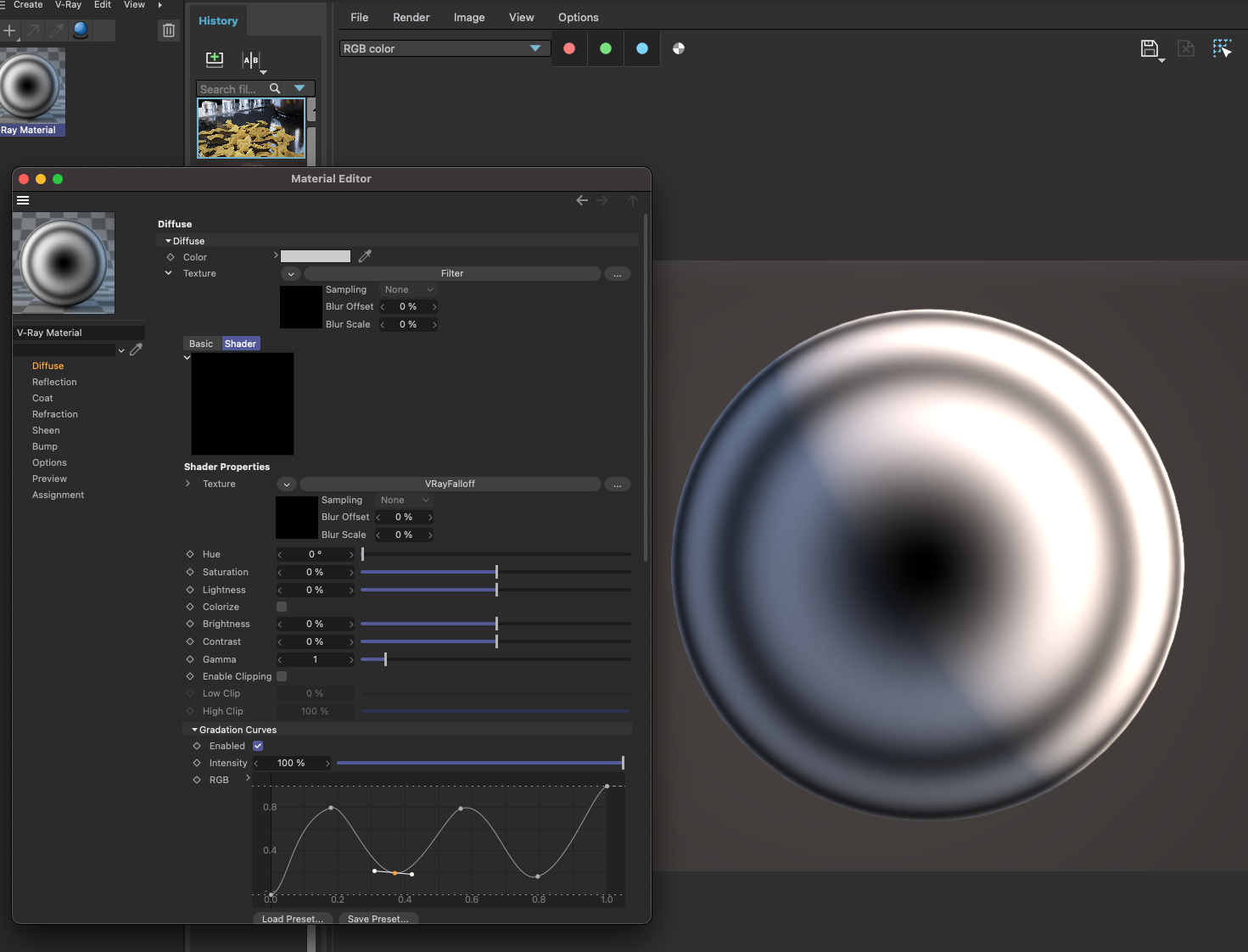

Hai varie vie, la più immediata è questa dove hai totale controllo sulla caduta:
Schermata 2022-01-17 alle 17.30.50.png (696.86 KiB) Viewed 3848 times
Anto3D
Posts: 2845
Location: Bari/Napoli/Isernia
Re: Vray 5 test vari e domande
Post by Anto3D »
Sirio76 wrote: ↑Mon Jan 17, 2022 5:32 pm Hai varie vie, la più immediata è questa dove hai totale controllo sulla caduta:
Ok si perfetto ok. L’hai messo nel filter e li ti sei alterato la curva. Grazie era quello che intendevo.
