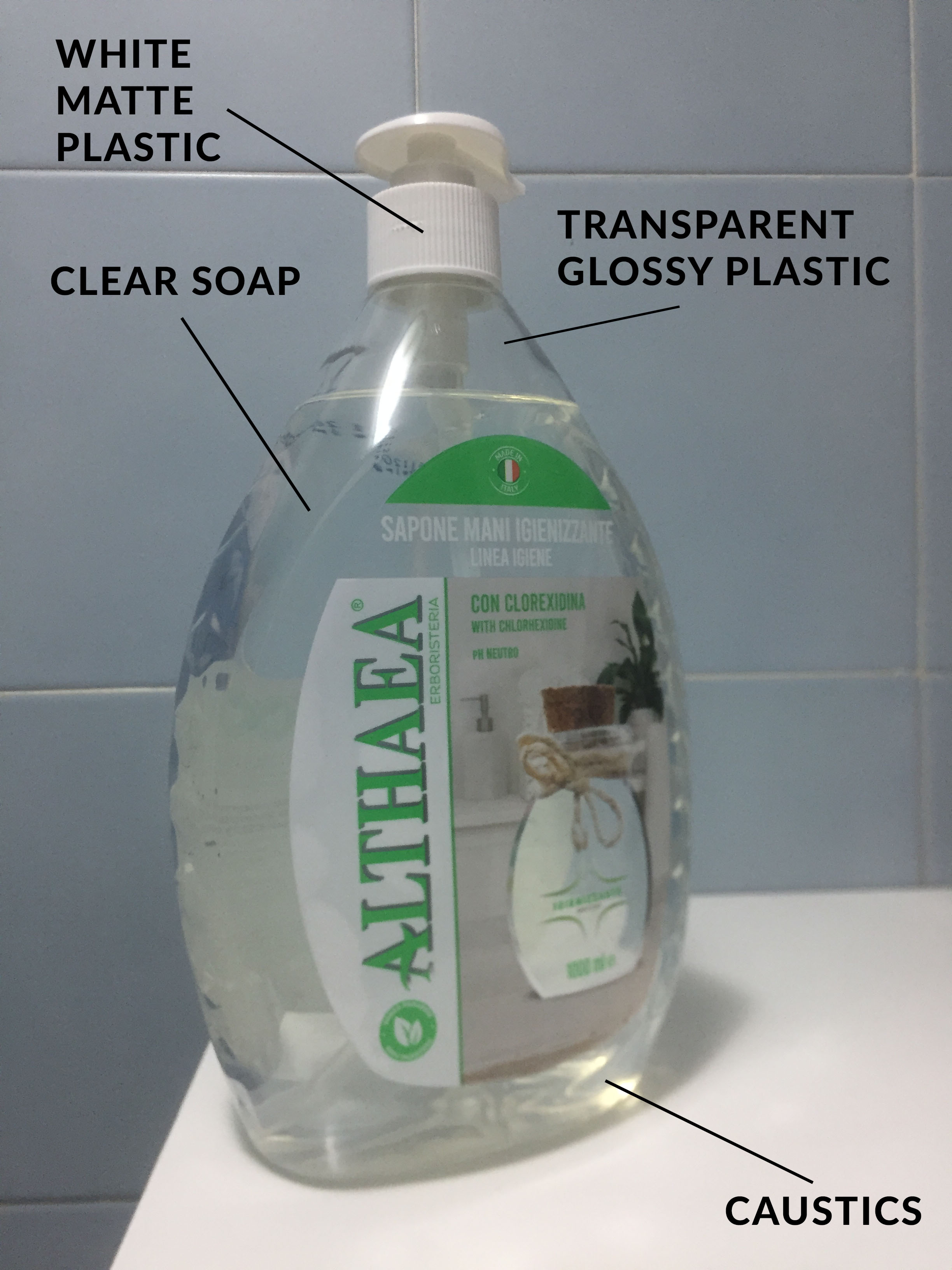

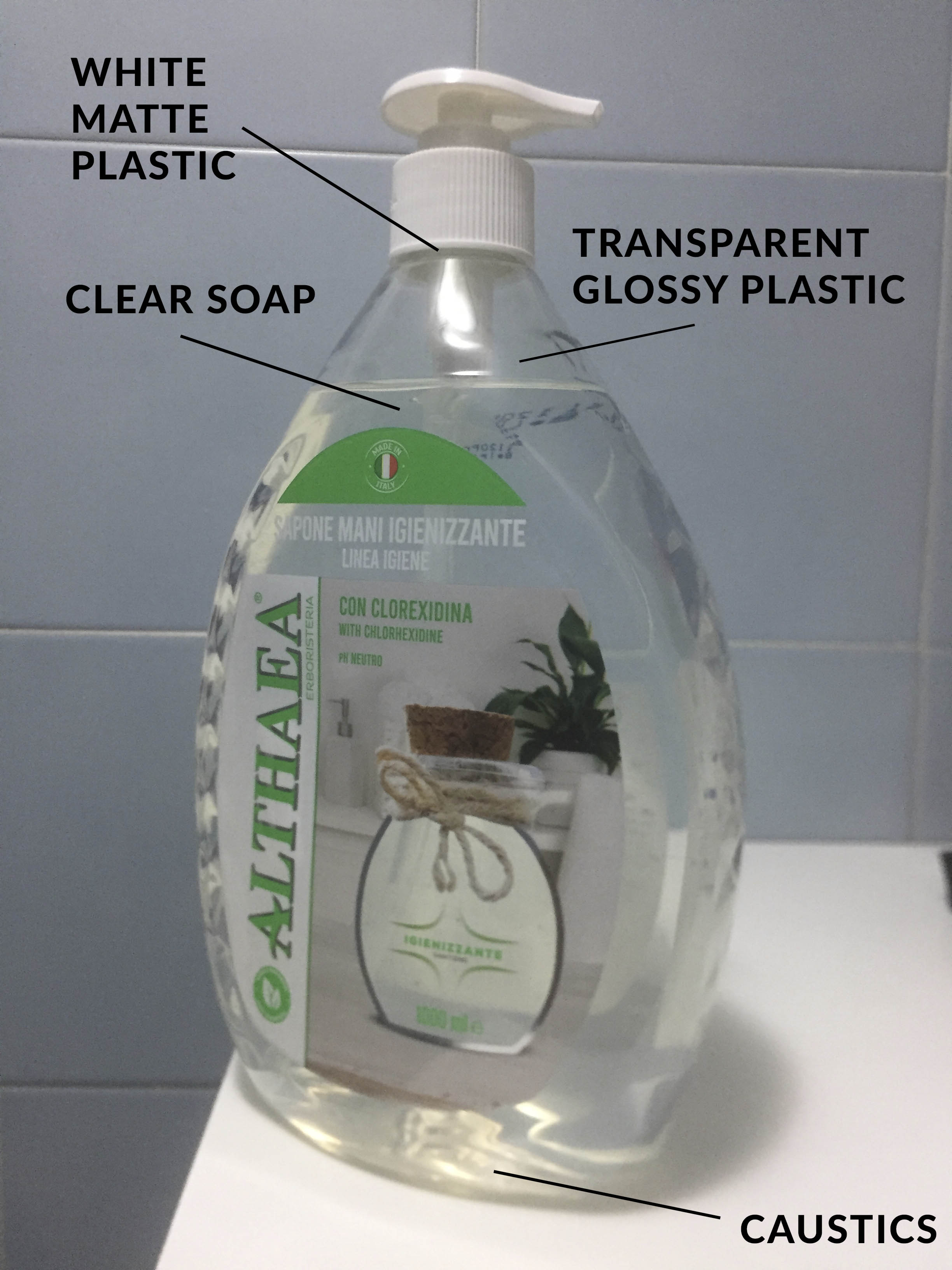

Giusto per un quadro più completo posto a seguire due scatti con telefonino della bottiglia reale del sapone igienizzante.
Nel progetto sono presenti Argan e Felce ma nella sostanza ogni considerazione sulle foto postate varrebbe per tutte le referenze.
In particolare mi piacerebbe sapere sia come si potrebbero ottenere una qualche parvenza di quei riflessi di luce nel liquido che io ho identificato come caustiche e come ottenere la loro resa con quel giallino o altra cromia che sia se riferito all'Argan o al Felce.
Giusto un pourparler, al momento grazie agli aiuti che mi avete dato posso considerarmi enormemente soddisfatto.
