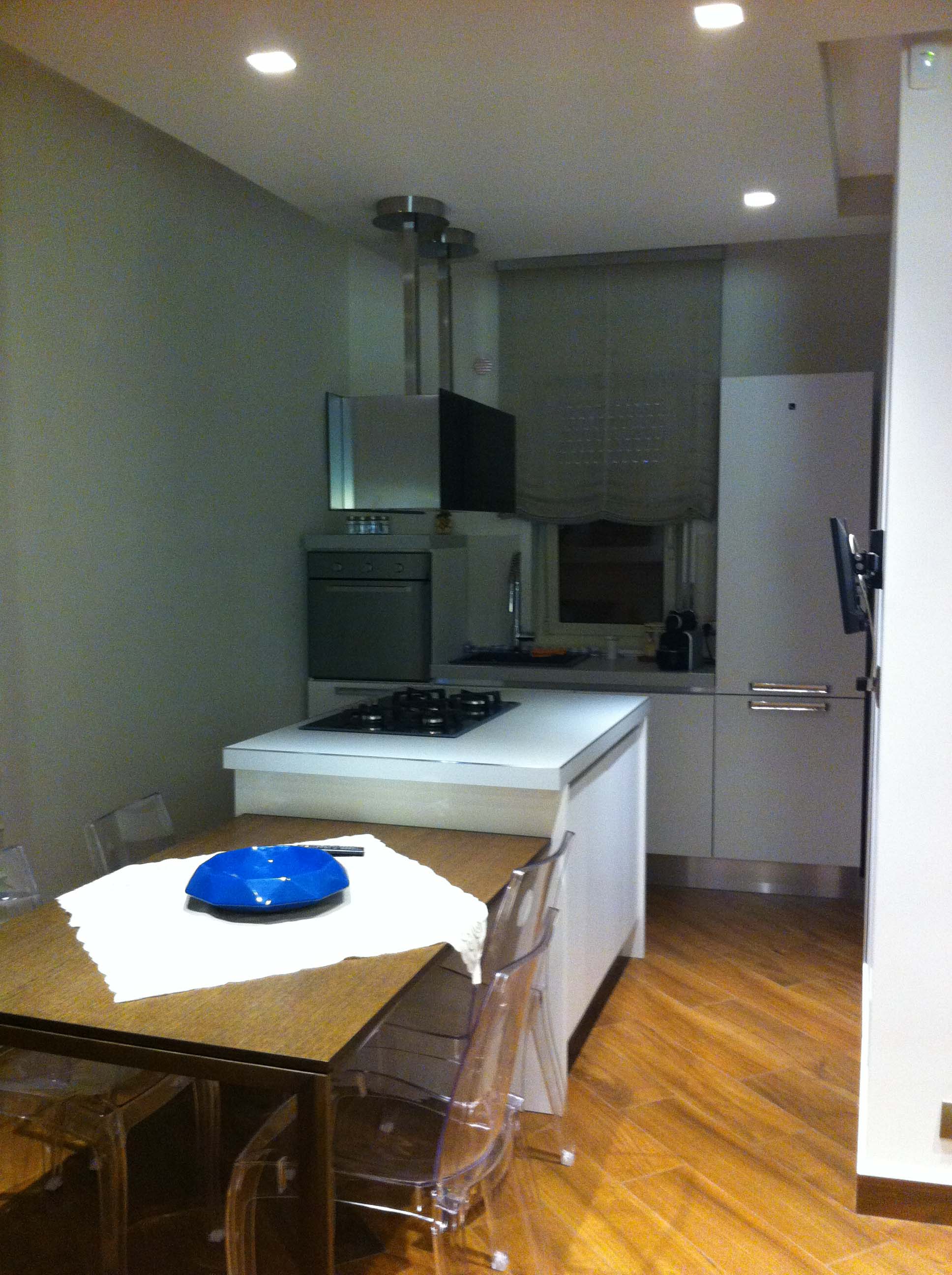

1) Per creare gli incassi cubici che ho segnato in BLU mi consigliate un'operazione booleana con più CUBI oppure dovrei creare dei tagli e poi estrudere internamente i taglia quadrati.
2) Per il pannello rettangolare in alto in giallo (che nella realtà è a luce bianca e ha un gemello dalla parte opposta lungo la diagonale del catongesso) pensavo di fare un piccolo incasso verso l'interno (e anche qui consiglio come per il punto 1) e poi piazzare una luce AREA per pannello.
Posto a seguire 2 referenze fotografiche dal vero legate al punto 1) e 2) e il progetto in pianta del cartongesso e relativo posizionamento delle luci.
La zona tratteggiata è il cartongesso.<br />I punti luce penso siano discretamente visibili.

Ecco la resa dei faretti accesi. Dal vivo molto più carini nel contesto anche se lo scatto l'ho fatto con un cellulare.
