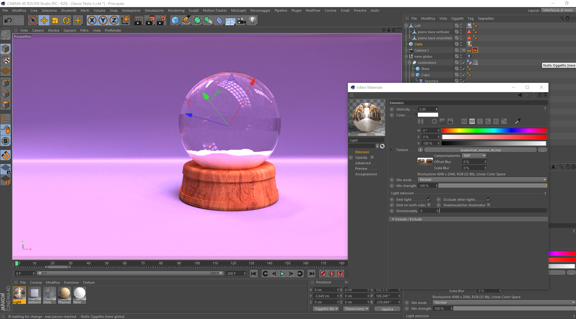

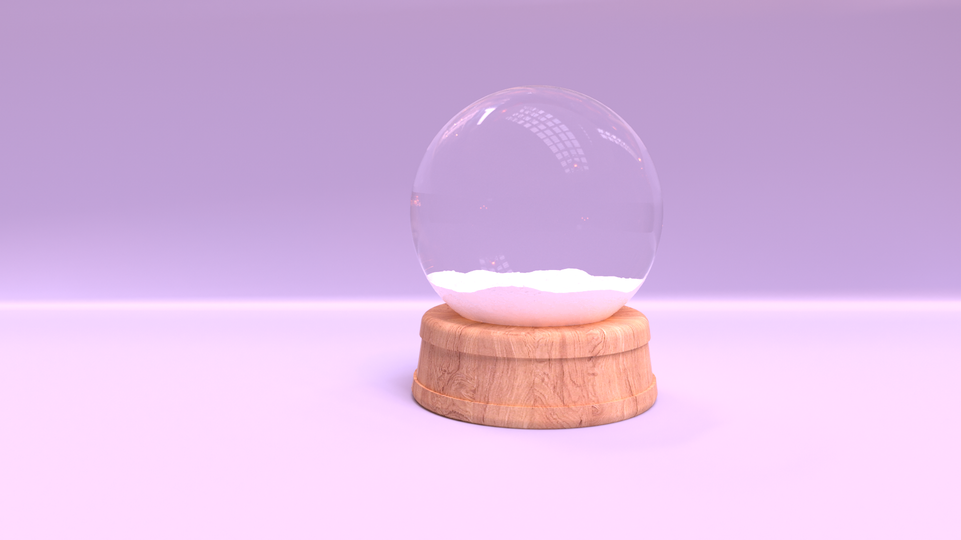

Ciao Masterzone ho sistemato l hdri con light material ti allego lo screenshot il render finale grazie amticipatamente per i consigli :)

eh si vedi che e' una bella differenza ora...ci sono ombre e tutto e' molto piu contrastato perche' emette la luce...Ti consiglio ora in generale di dargli un minimo di "framing"...cioe' crea un inquadratura carina, centra l'oggetto nella vista e piuttosto fai un render quadrato, avendolo appoggiato sul un piano semplice curvo, hai tanto vuoto nella composizione dell'immagine e se l'oggetto rimane li fine a se stesso per poterlo presentare al meglio ti consiglio di dargli una bella inquadratura...
Se il render finale e' quello sopra, vederlo tutto decentrato urta parecchio, sembra solo un test.
Come ti accennavo fai un bel render quadrato, aumenta un filo la focale della camera, magari un 50 o 80 millimetri, centralo bene nella vista, camera in bolla parallela e scatta!! :lol:

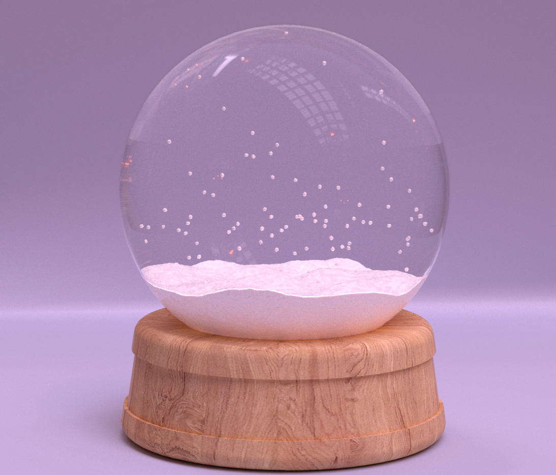

Ciao Masterzone grazie per il consiglio gentilissimo si è un oggetto che rimane fermo poi ci sara' l' animazione ho avvicinato l oggetto centrandolo cosa ne pensi cosi? :)

Meglio, ma ora sei andato direttamente a bordo con la base...tieniti un pelo piu indietro...per il resto mi sembra tutto molto carino...

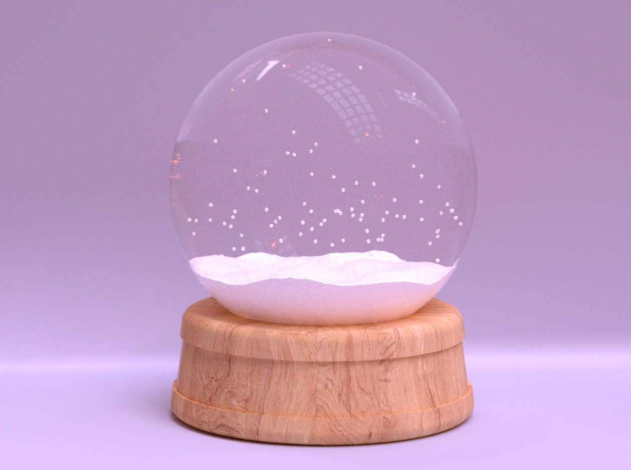

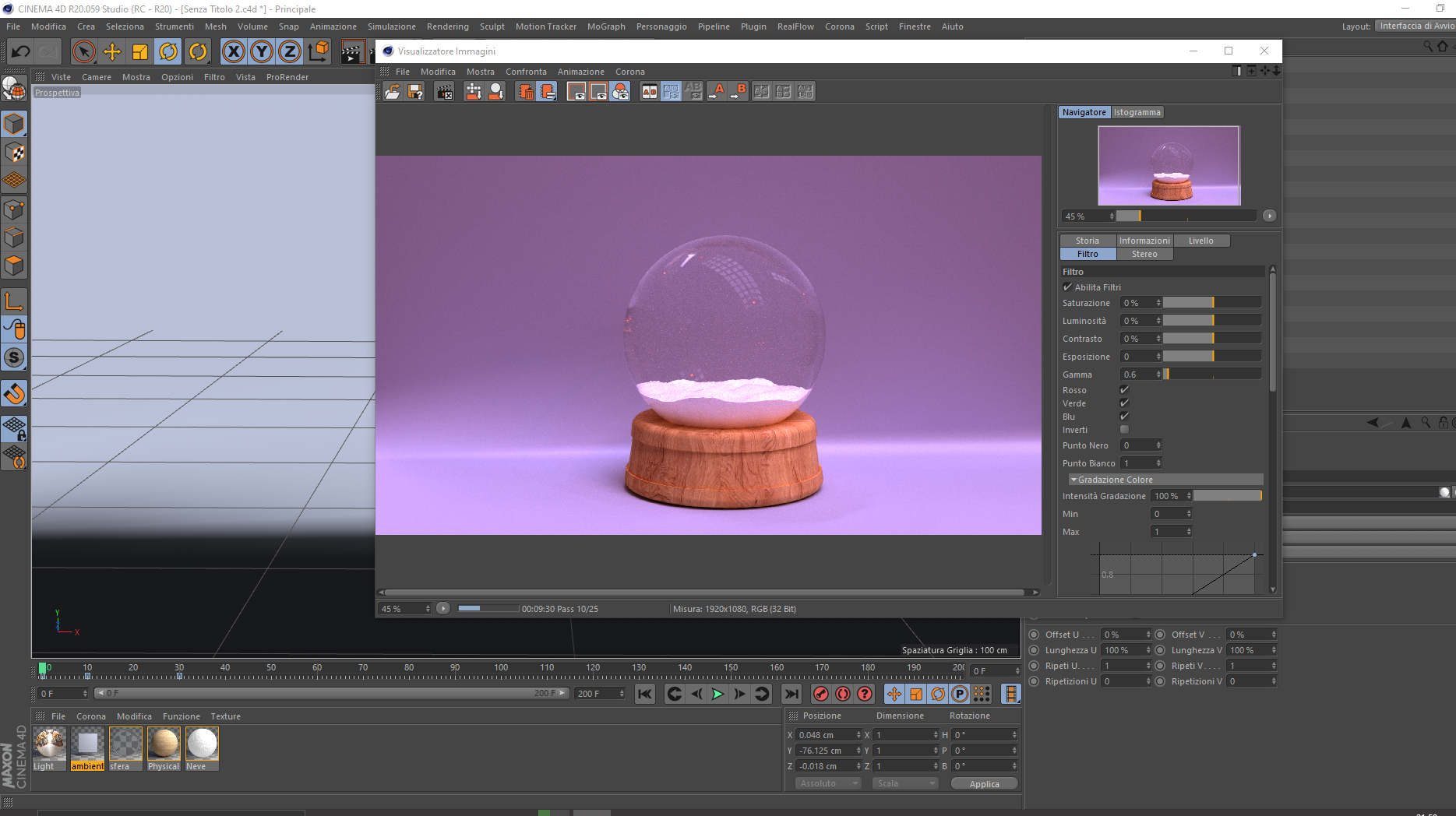

Houdiny
Posts: 108
Joined: Fri Jan 29, 2016 10:32 pm
Re: Palla di vetro natalizia
Post by Houdiny »
Ciao Hurricane gentilmente intendi la gamma colore di corona render? :-((
