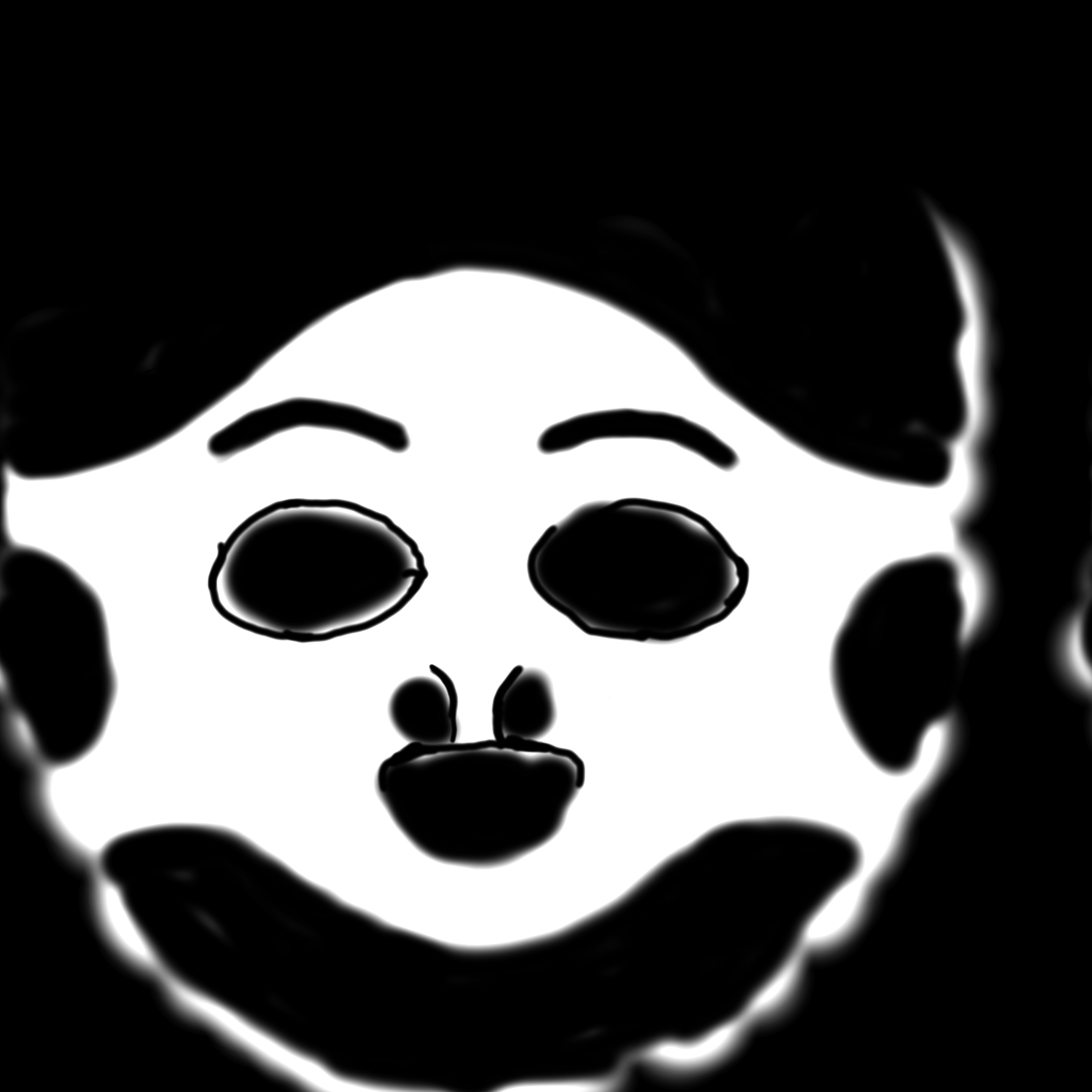

Il problema non sta tanto nella forma ma nei materiali e quindi una volta fatto il bake per avere la tex displacement ho problemi a ricreare il materiale. Alllego due screen giusto per cercare di farmi capire

L'opzione fotogrammetria purtroppo è da scartare perchè non ho le maschere fisicamente e sono d'accordo che sarebbe il workflow ideale. Per quanto riguarda la modellazione sono abbastanza soddisfatto pure io. Per quanto concerne le texture molto meno.

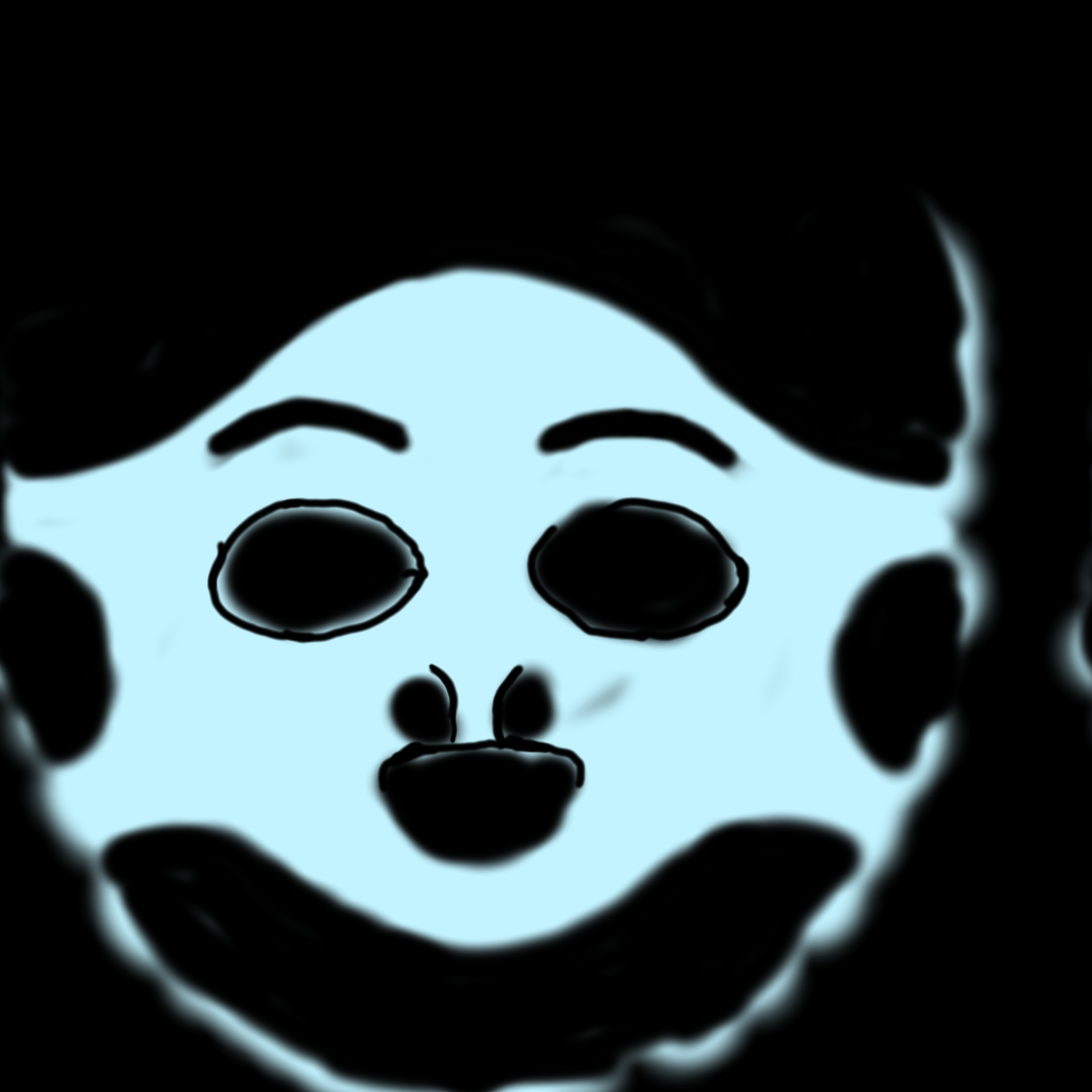

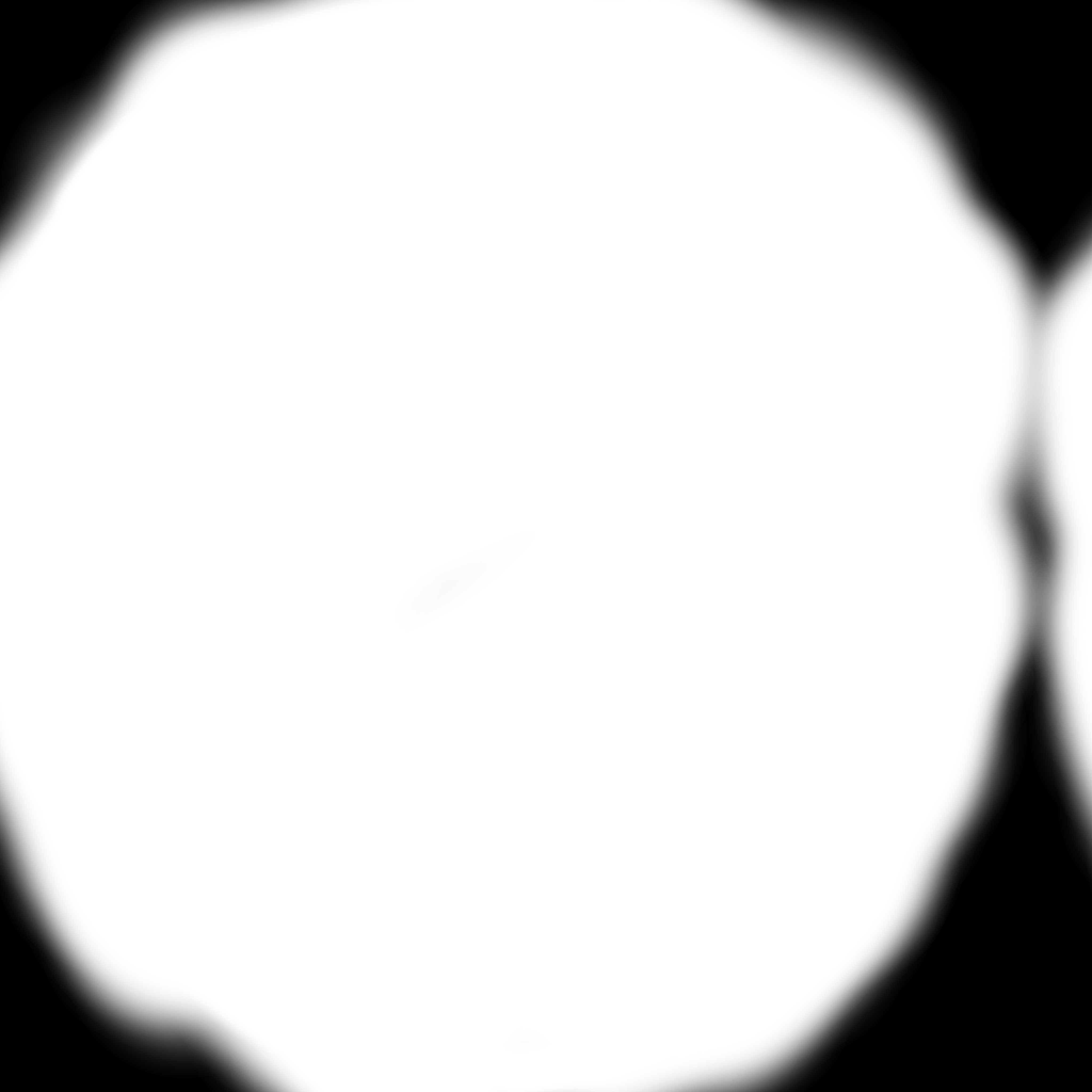

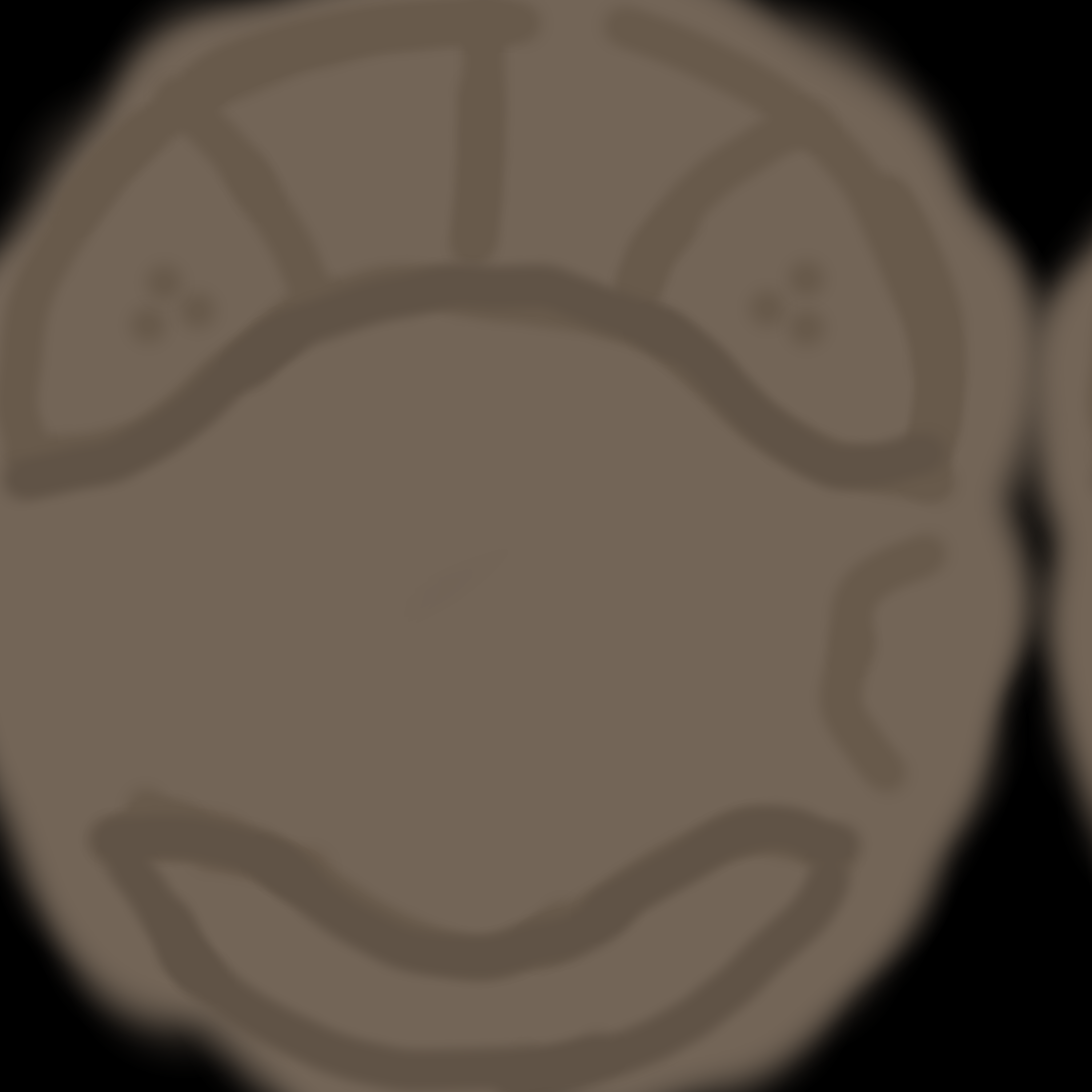

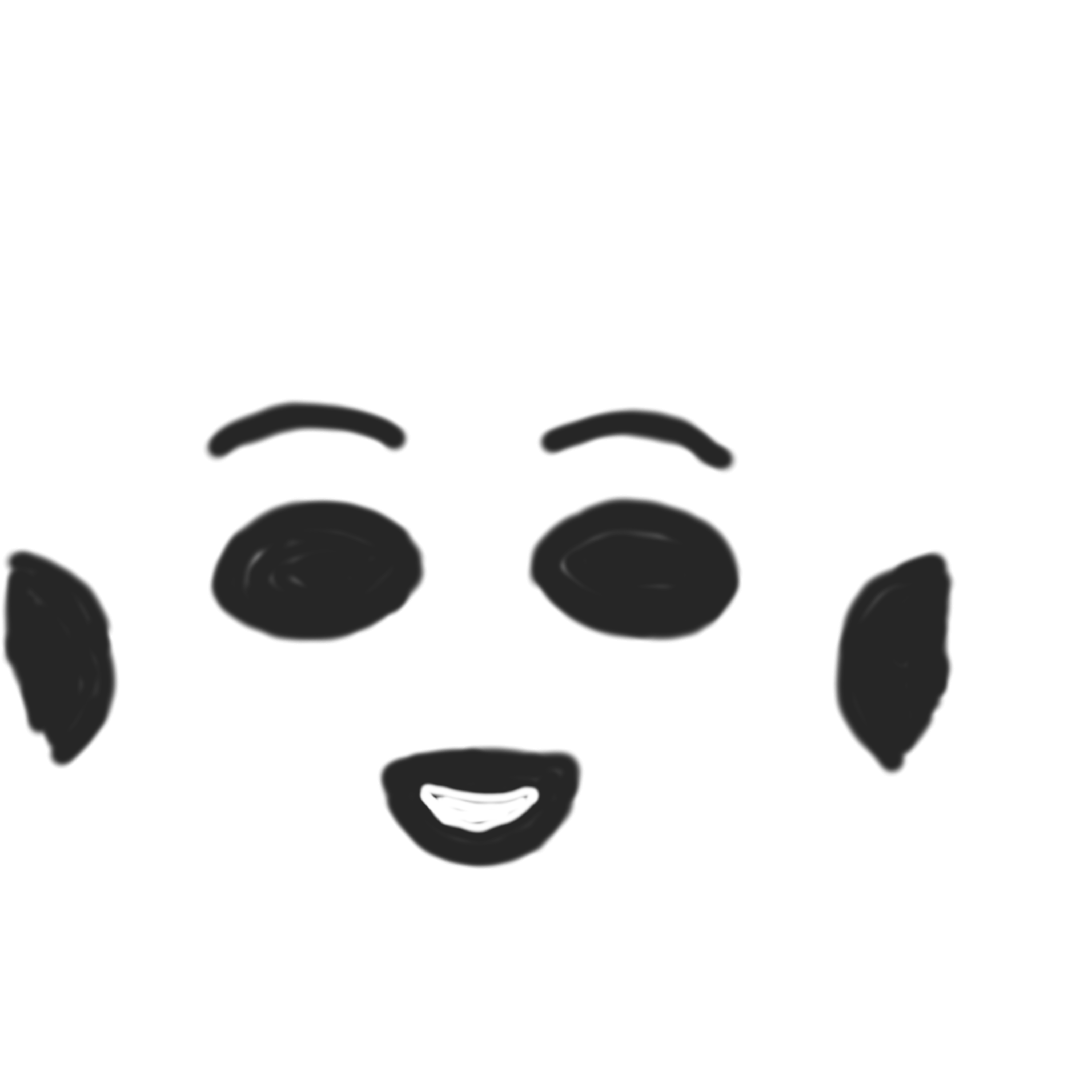

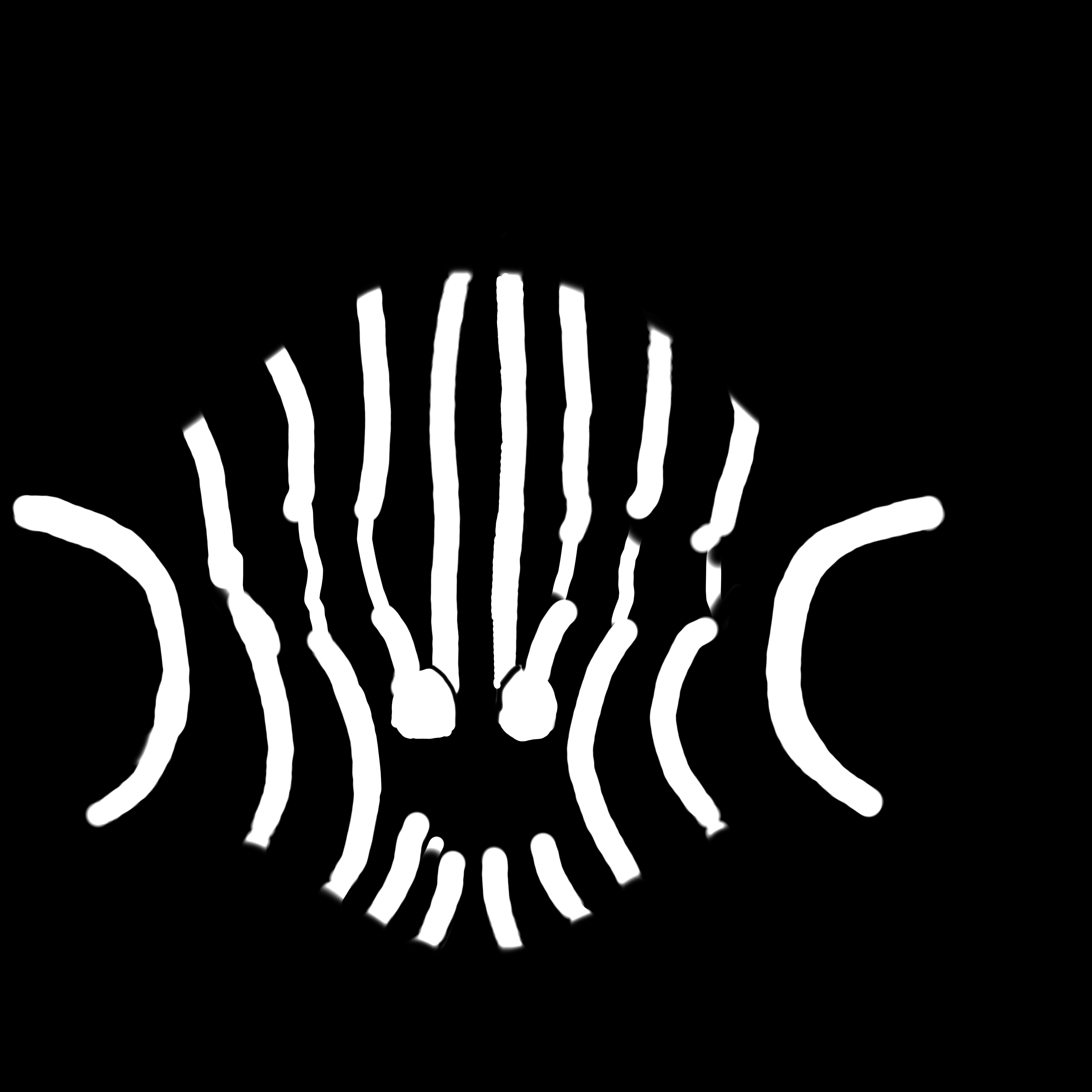

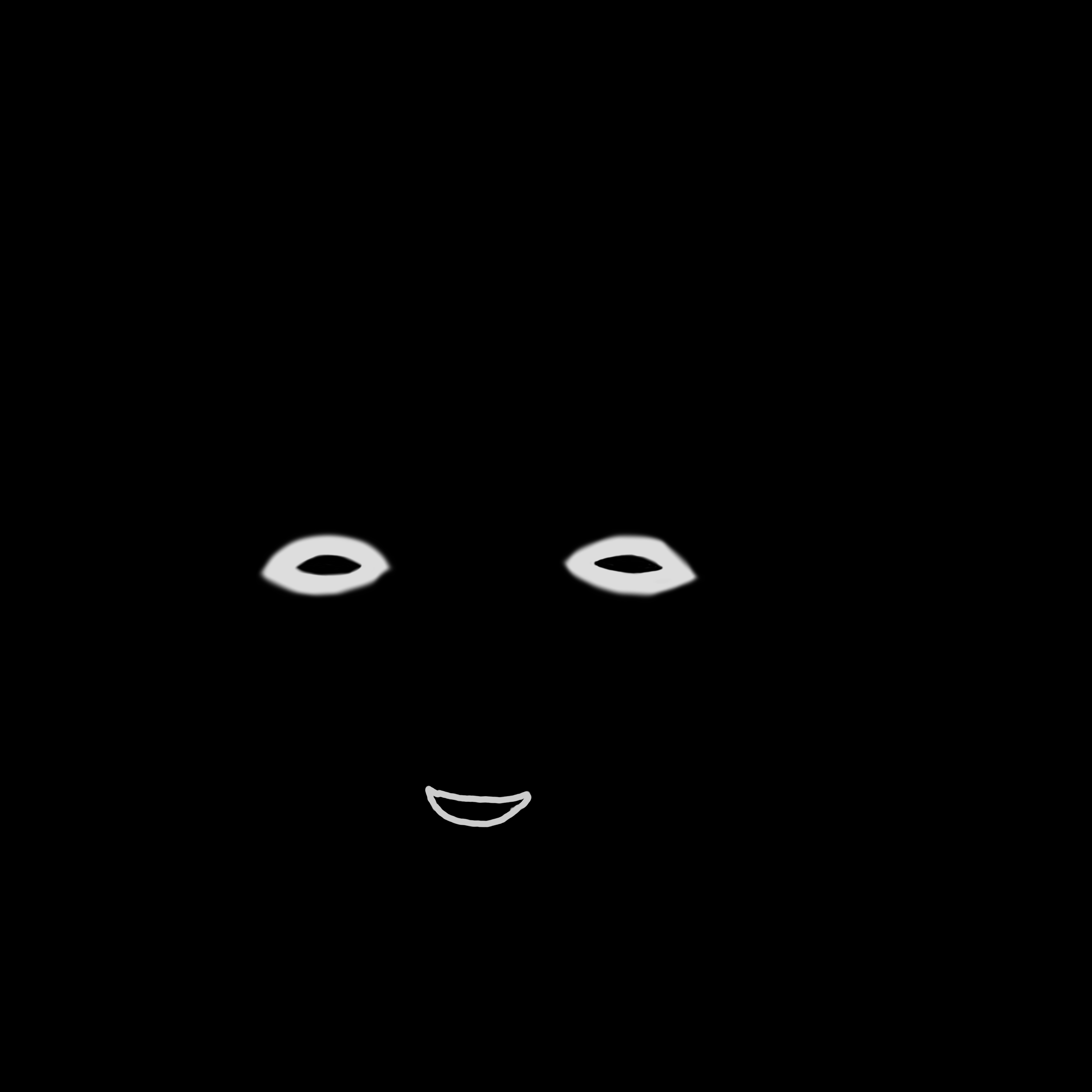

Ho cercato con il bake dopo lo sculpt a ricavarmi le tex displacement ma cosi facendo ho una grossa discrepanza tra la tex albedo(ricavata appunto dalla foto) e quella displacement (ricavata dallo sculpt).
Allego qualche esempio di come ho provato a dipingere le texture direttamente sull'oggetto. Sottolineo che al momento non ho la tavoletta grafica e faccio tutto con il mouse.
pitdown1994
Posts: 194
Joined: Mon Nov 04, 2019 2:47 pm
Re: Creazione Maschere africane
Post by pitdown1994 »
In poche parole le palline non coincidono tra albedo(tex ricavata dalla foto della maschera) e displacement(tex ricavata dallo sculpt) e questo mi obbliga a dipingere ogni singola perlina, cosa che non farò perchè davvero è un lavoraccio.
Detto cio sto con hurricane quando dice che un livello di dettaglio cosi alto non serve più di tanto. Il punto E' che avendo un po di tempo ho provato a fare il massimo che riuscivo con c4d considerandola un esercitazione.
La mia opinione è che il modulo sculpt è migliorato molto ma la grossa pecca è che non si riesce scolpendo ad aumentare il numero di poligoni localmente dove servono (vedi le perline delle maschere) ma è possibile solo aumentarle globalmente sull'oggetto aumentando la suddivisione. Operando cosi si arriva ad ottenere l'oggetto che in alcuni punti è talmente fitto di geometria che è inaccettabile mentre in altri lo è troppo poco e questo porta a un bake poco accurato. La funzione paint non mi ha soddisfatto o meglio. Il top sarebbe avere la possibilità di linkare il pennello tra lo sculpt e il paint. Praticamente sarebbe comodo dove ho dipinto le perline dire a c4d di crearmi contemporaneamente anche una maschera albedo in b/n da usare poi un blend material. Spero di essere stato chiaro e ringrazio tutti per i consigli
