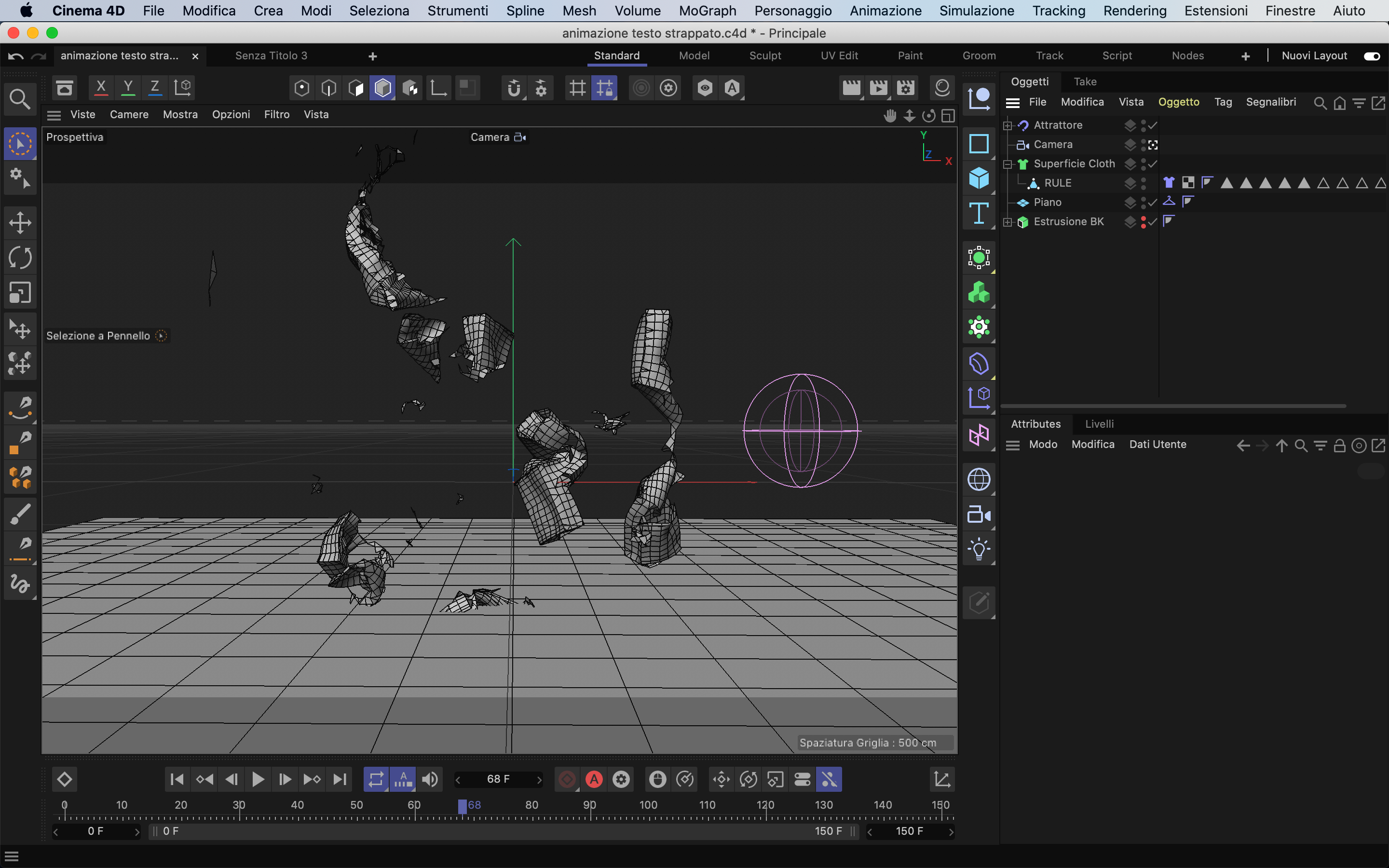

EBBENE come potete vedere dal fotogramma del progetto che ho ottenuto seguendo fedelmente un semplice tutorial, i pezzi della scritta che strappo con l'oggetto ATTRATTORE non rilevano il TAG Collisione Cloth applicato al piano ATTRAVERSANDOLO anziché depositarsi al suolo.
Funziona praticamente tutto in animazione, come da tutorial, tranne per il fatto che alla fine i pezzetti che cadono attraversano il piano nonostante, ripeto, la presenza del TAG Collisione Cloth.
Nessun settaggio in particolare, quasi tutto lasciato di default come da tutorial.
QUALE POTREBBE ESSERE IL PROBLEMA SECONDO VOI?
Grazie.
PS. Se volete posso postarvi il progetto.

Assolutamente si... caro Master...
Ho pure pensato ad un bug o file corrotto e ho copiato tutto in un nuovo file; ma niente.
MA TI DIRÒ DI PIÙ. Segui cosa ho anche fatto.
Ho rifatto velocemente il progetto e fin quanto non ho attivato l'ATTRATTORE che strappa in pezzi la scritta tutto funziona nel senso che la scritta se la lascio cadere si accartoccia come un tessuto sul piano.
Non appena inserisco l'ATTRATTORE a fine animazione i pezzi sbrandellati attraversano il piano.
NON SOLO... se poi a ritroso elimino l'ATTRATTORE e mando in play l'animazione, sembra che mantenga in memoria la presenza dell'ATTRATTORE e anche l'intera scritta, che prima rilevava il TAG nel piano, lo attraversa.

Ciao, il problema è dovuto al fatto che hai inserito l'attrattore nel Tab delle forze (come da immagine), devi usarlo unicamente se hai più forze e ne vuoi limitarne alcune al tag cloth in questo caso dove ne hai solo una non ha alcun senso. In conclusione inserendo l'attrattore in quel campo dici a cinema 4D che sarà l'unica forza (escludendo nel tuo caso anche la collisione con il pavimento) che dovrà essere letta dal tag cloth questo vale anche per le collisioni, infatti puoi inserire il pavimento o qualsiasi altro oggetto che vuoi limitare però in tale ipotesi deve essere reso modificabile.

Non ricordo se su versioni più obsolete di cinema funzionava in maniera opposta e questo forse ti ha portato in errore.

Paolo ti ringrazio infinitamente ... mi hai risolto l'arcano.
E mi sa che hai ragione ... probabilmente il fatto che il tutorial che ho seguito sia stato fatto con la r13 abbia inciso perché sicuramente saranno cambianti molti principi di applicazione e utilizzo di molti strumenti.

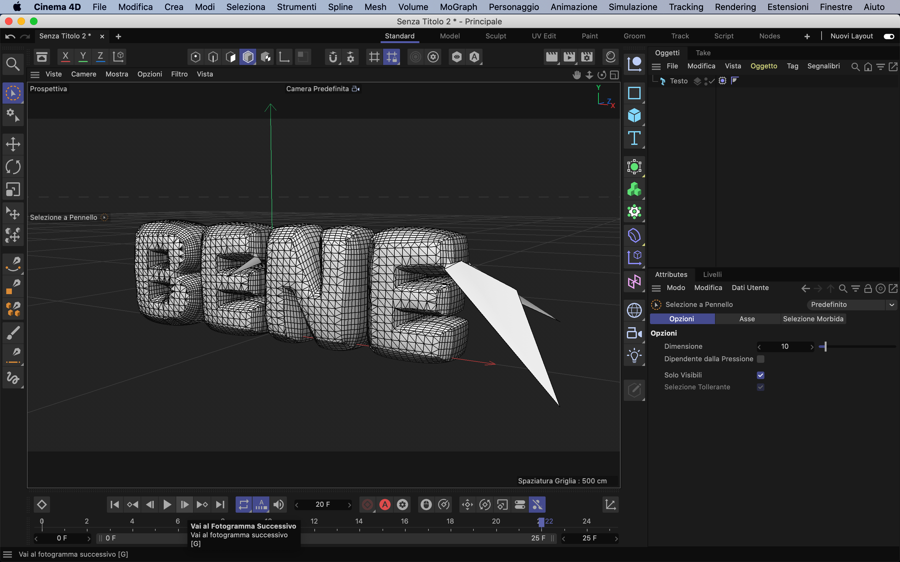

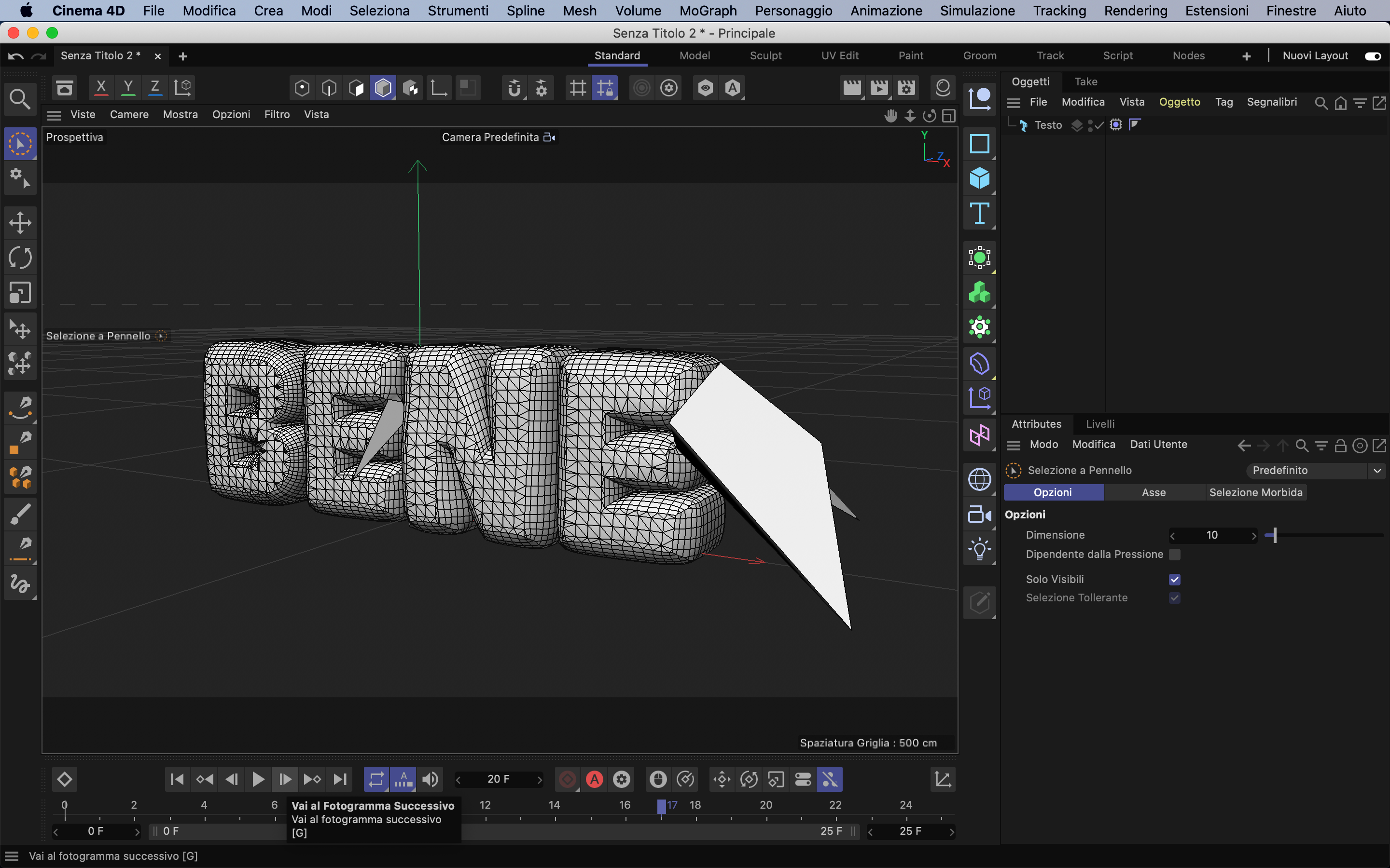

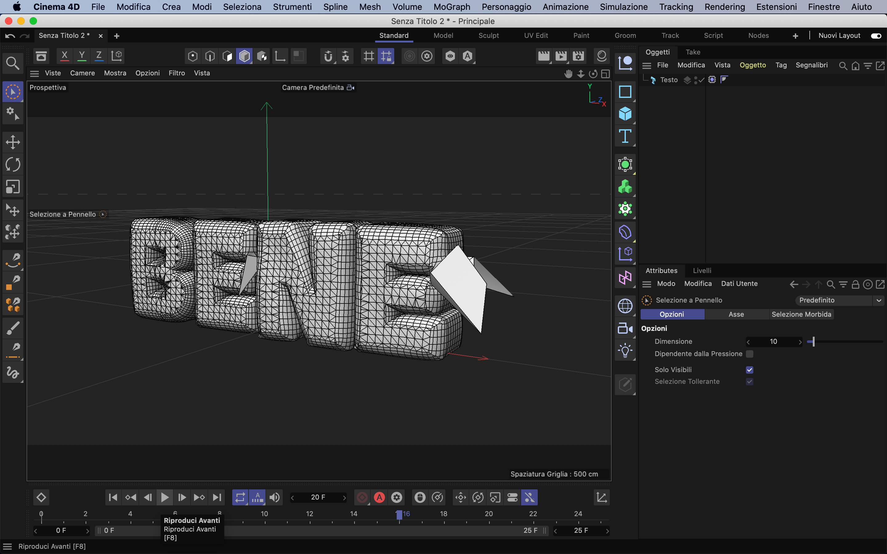

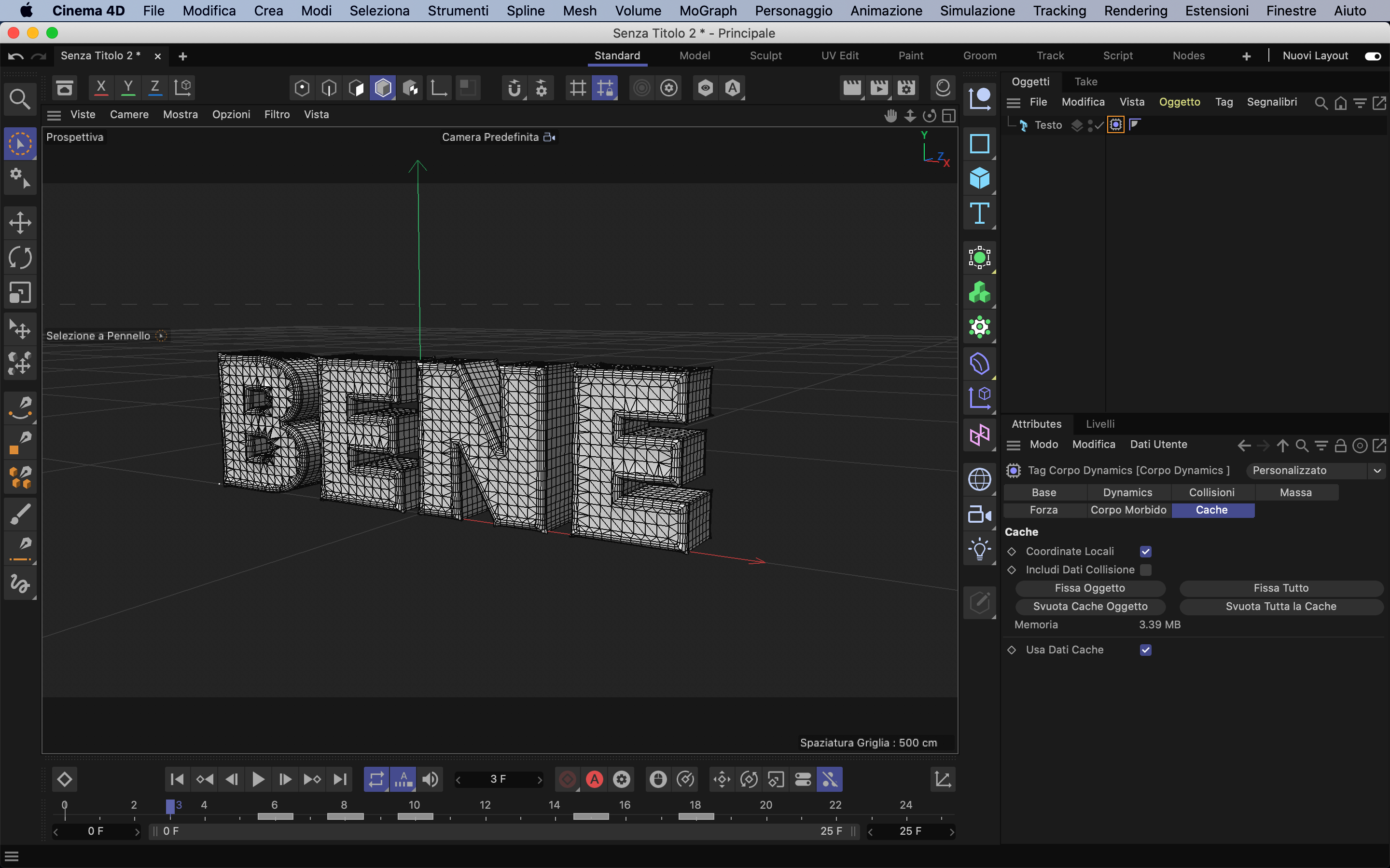

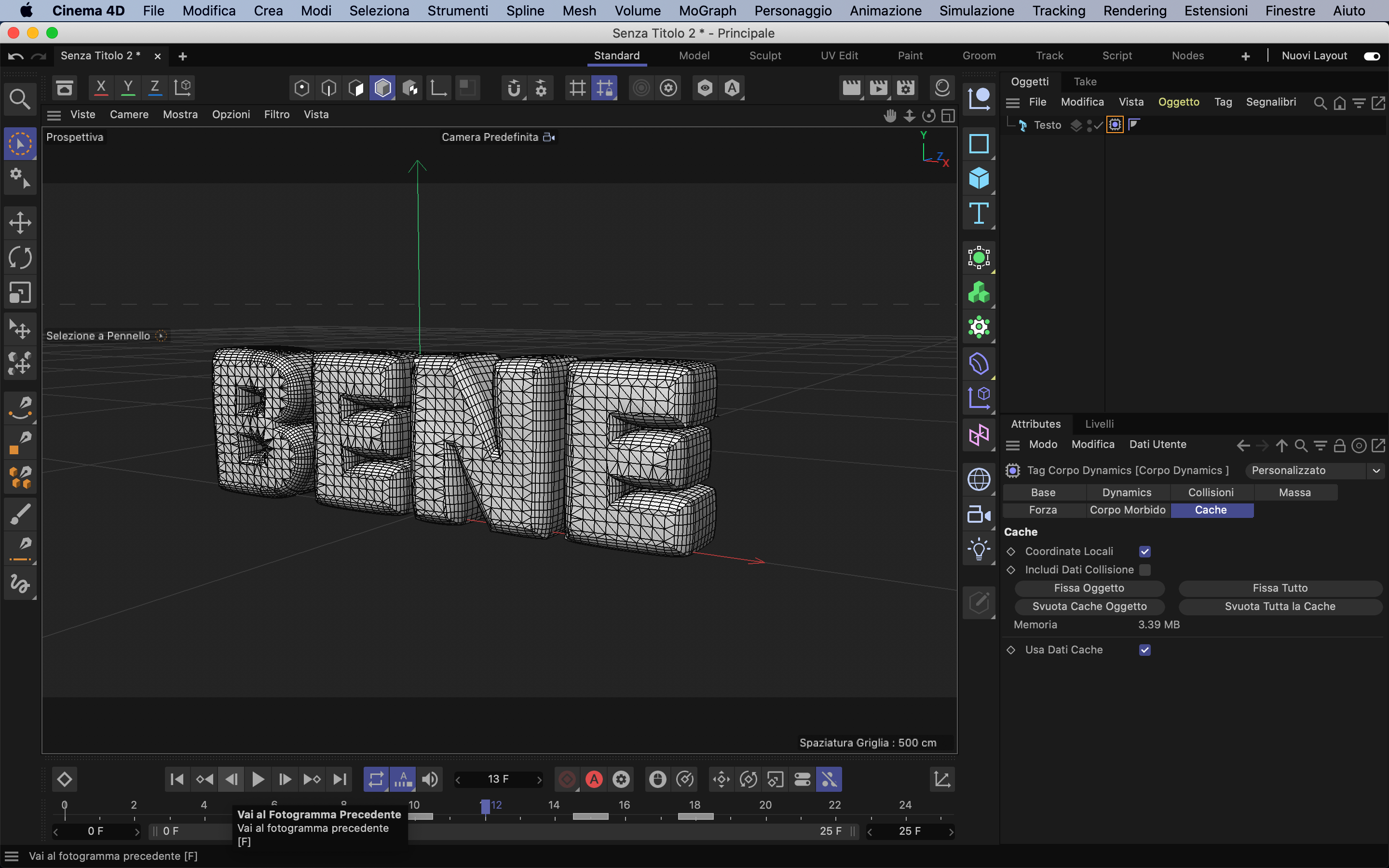

E a proposito di suddivisioni ... guarda (guardate) questi FRAME:
Questi sono 5 fotogrammi indicativi di una semplice animazione tipo palloncino che si gonfia prima di scoppiare. Parte bene ma poi...
Animazione con FRAME CHIAVE alla voce "PRESSIONE" nel TAG Corpo morbido.
Il testo in questa fase non è convertito in mesh ma l'ho lasciato editabile tanto per lo scoppio nei frame più avanti so già che dovrò rendere il testo una mesh e lavorare cob il TAG Cloth..
Ho cercato aumentare le suddivisioni come puoi vedere dai FRAME.
La domanda nasce spontanea (per dirla alla Lubrano): PERCHÈ quelle deformazioni a punta indesiderate?
Ho provato ad aumentare i passaggi negli spigoli del testo ma la storia non cambia.
Puoi darmi qualche imbeccata evitandomi mille tentativi? (che per inciso sto già portando avanti pfiu )

MMMMMMMMH... Credo di aver capito dopo l'ennesima prova MA spero sempre in una conferma ufficiale dai più ferrati.
Sembra che questi TAG simulazione, almeno per quanto riguarda i CORPI MORBIDI, ma suppongo a questo punto anche i CLOTH, abbiano bisogno necessariamente che si passi per lo step di attribuzione o di una SUDDIVISIONE MESH o, nel caso del CLOTH, Superficie CLOTH.
In questo modo anche i rigonfiamento più "esasperati" vengono contenuti senza arrivare alle deformazioni che ho postato nei precedenti FRAME.
Resto in attesa di conferme o smentite e dunque precisazioni.
