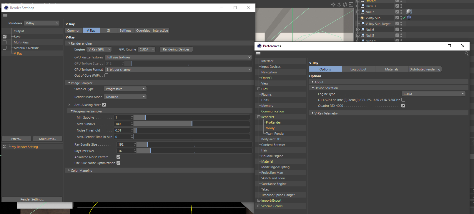

Si accade con tutte le scene.
Allego qui lo screen delle impostazioni.

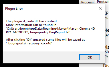

Dopo vado su vRay e faccio partire vRay VFB e non accade nulla.. se aspetto un po' il programma va in crash.
Ho provato a vedere da prompt dei comandi e la scheda video non sta lavorando..

etidr3k wrote: ↑Wed Apr 27, 2022 8:14 am Si accade con tutte le scene.
Dove dovrei andare sul sito della chaos?
Prova un’attimo a fare il contrario, dalle preferenze disabilita la Quadro e abilita il processore Intel, così intanto vedi se è un problema di driver della GPU.
Se ancora non funzionasse come step successivo installa la nuova release, rispetto alla tua come unico problema potresti avere il bump invertito.
Dopo di che se ancora non funziona apri un ticket con l’assistenza.

Facendo quando mi hai appena detto funziona la CPU come prima...

Ma stai usando comunque il motore Vray GPU giusto?

Facendo come dici te quindi mantenendo attivo vRay GPU e disabilitanto la quadro e attivando il processore in fase di render mi appare un errore:
" vRay failed completing the render. Check console log for more information"

Successfully initialized V-Ray 5 for Cinema 4D (API R21.000, runtime R21.022, V-Ray version: 5.00.42, revision: ac565baf, build date: Dec 10 2020)
[0h 0m 0.0s] [WARNING] Failed to init Texture RGB Color Space conversion from lin_adobergb to lin_srgb
[0h 0m 1.6s] [WARNING] Checking CUDA driver version: 5001: Installed driver version is newer than the latest verified one!
[0h 0m 4.3s] [ERROR] Exception in CORE: Internal error. Please save and restart as soon as possible!
[0h 0m 34.3s] [ERROR] Renderer exited with error: No error.
Credo che l'errore sia segnato nella riga in grassetto.
Or ala domanda sorge spontanea.. come faccio a disinstallare i driver più recenti e a trovare i driver che vanno bene per la mia quadro rtx 4000 ? ;)
