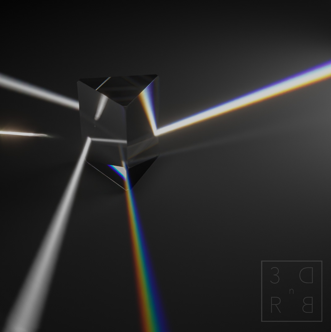

Stavo giocherellando con le caustiche e alla fine ho tirato fuori una piccola animazione di un prisma di cristallo rotante colpito da un singolo raggio laser.
Tempo di calcolo tre minuti a frame su un 8 core.
Quì un frame, poi appena faccio l'upload carico anche l'animazione intera:
