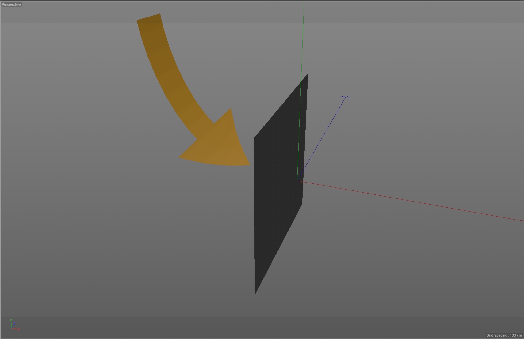

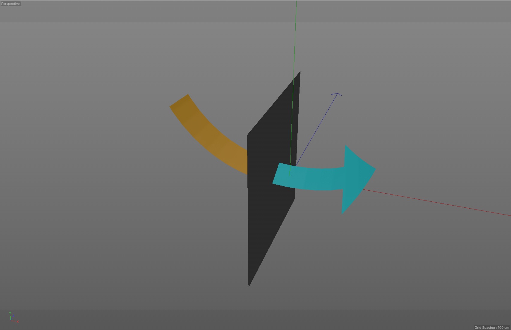

Scrivo per chiedere come si fa a sostituire un materiale con un altro durante l'animazione
Quello che mi servirebbe realizzare è una animazione di una freccia che passa attraverso un filtro
Quindi da acqua sporca color fango sulla sinistra che entra nel filtro e acqua pulita color blu sulla destra che esce dal filtro
Solitamente questo lo faccio con after e le maschere, realizzando due animazioni che poi sovrappongo , solo che con questo lavoro non si può fare e vorrei imparare a farlo con C4d
Allego uno schema per spiegarmi meglio "spero" , il filtro è rappresentato da un piano, l'esempio e fatto con una sovrapposizione di immagini
Mi servirebbe un consiglio su come fare questa animazione, mille grazie

mmm, dipende tantissimo da cosa devi fare. Se la freccia quando passa deve cambiare colore totalmente, e' facile perche' puoi animare il materiale tramite i suoi valori, mettendo il keyframe sul colore durante il passaggio cambi colore facilmente...
Se invece devi cambiare colore esattamente nel punto in cui passa la freccia...la cosa e' un po piu complicata...e cosi' su due piedi io mapperei la texture colorata sulla freccia in mappatura CUBICA, quando muovi la freccia la mappatura CUBICA o PIATTA rimane praticamente ferma, ovviamente il materiale non deve andare su di lei ma deve andare sul padre gerarchico che la contiene.
Se il materiale viene messo sul padre e il figlio al suo interno ruota, la proiezione rimane ferma... ti allego un esempio, prova a muovere la freccia avanti e indietro :)
Dato che la freccia ha una texture in cubica molto grande dove nel centro l'ho fatta cambiare di colore e combacia con il centro del piano...l'effetto e' quello :)

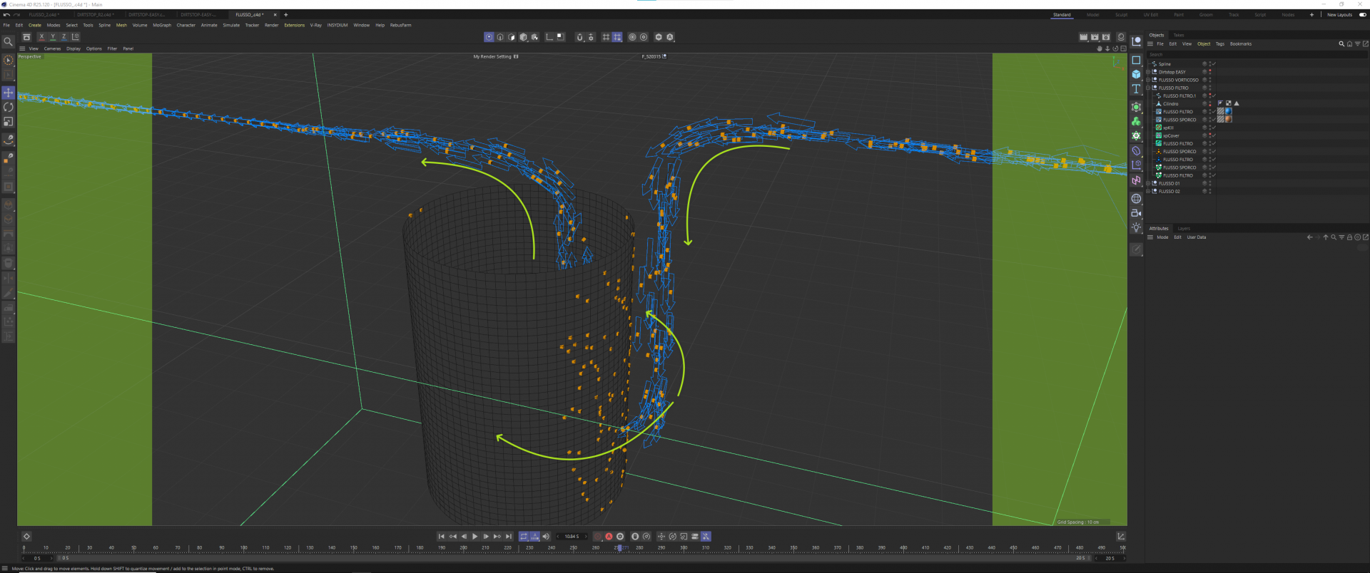

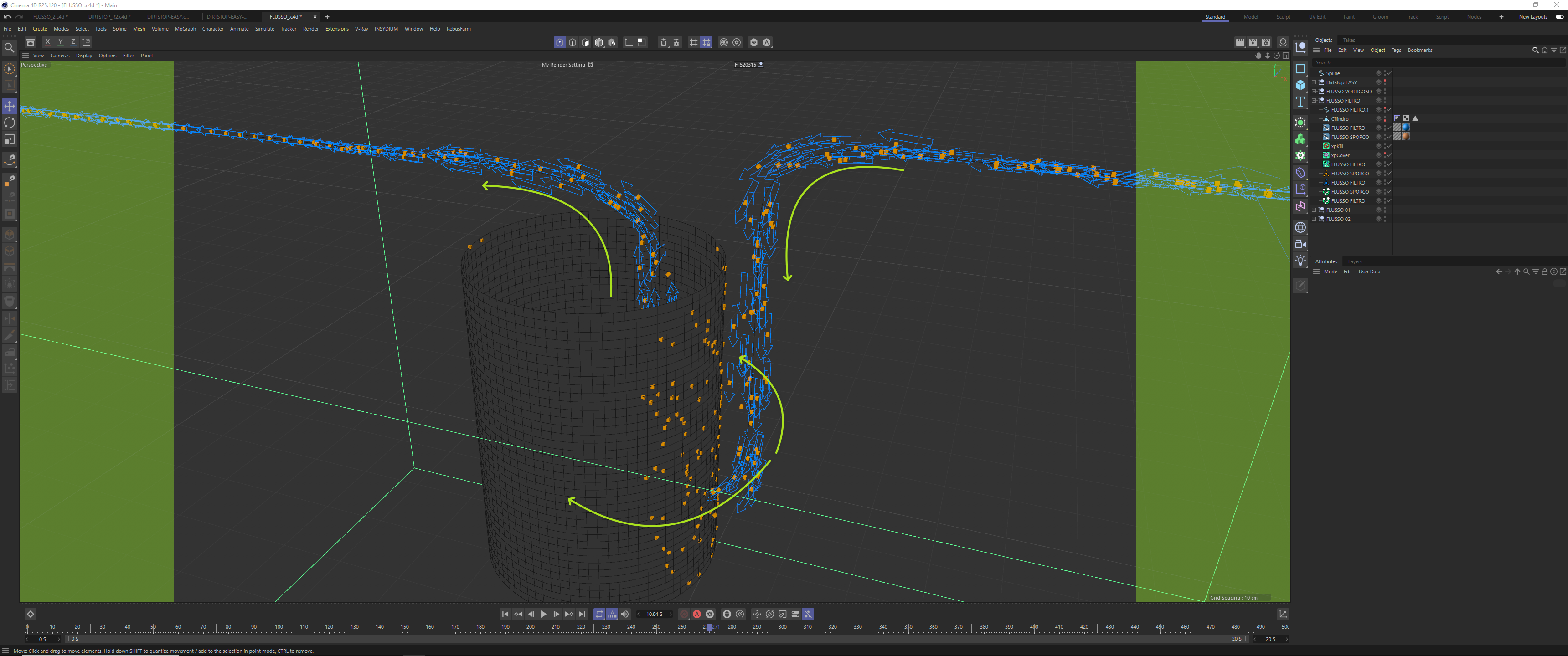

l'idea della freccia è superata , scrivo ancora in questo post per non aprirne un'altro, non so se bisogna sostituire il titolo :-((
ho fatto delle prove con X-Particles per simulare il flusso dell'acqua sporca e acqua pulita, il risultato e meglio della singola freccia e sono riuscito a inserire una specie di dinamica per il filtro , solo che non mi riesce di pulirlo completamente , allego un file e una immagine per spiegarmi meglio, le frecce blu rappresentano il flusso dell'acqua pulita e i cubetti arancione sono lo sporco , il cilindro è il filtro , in teoria tutti i cubetti dovrebbero rimanere sul filtro , invece alcuni passano e continuano il percorso , non so come fare a bloccarli sul filtro , qualche suggerimento ?
ho provato inserendo un xpKill Modifier solo che non mi sembra la soluzione corretta :?
per il percorso ho usato un xpFollowspline Modifier anche se è troppo sottile il flusso , in realtà il flusso passa per una tubazione poi entra in una sorta di bicchiere e li gira attorno al filtro, passa in mezzo e risale verso l'alto, questo pensavo di simularlo con xpFollowpath Modifier, anche se non ho la minima idea di come si fa
spero in qualche vostro suggerimento :P

Ciao, al di la della fattibilità dell'animazione con il solo TP (thinking particles) di cinema, per non trovarti nella condizione di dover correggere successivamente le imprecisioni del risolutore, io consiglierei di usare più path/spline per i diversi effetti, magari fermando il path dello sporco all'interno del bicchiere.
Per la questione della texture (cosa ancora del tutto motivata anche con la nuova soluzione), quoto Alessandro per la mappatura e aggiungo che anche il camera mapping si presta egregiamente allo scopo...
